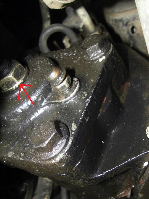

Re: servo nové nebo repas?
Zdarec nemáte náhodou někdo schéma jak je poskládaná převodovka řízení?
Chci ji přetěsnit a nerad bych tam něco posral aby mi tam něco nevyskákalo.
Prosím za jakékoliv info nebo na co si mám dát pozor.
Díky muklis
Díky muklis
tak sem to rozdělal a nejvíc to teklo pod tím štelovací šroubem co je z vrchu dotažen maticí
a není tam nikde žádné těsnění
vis foto
vis foto
