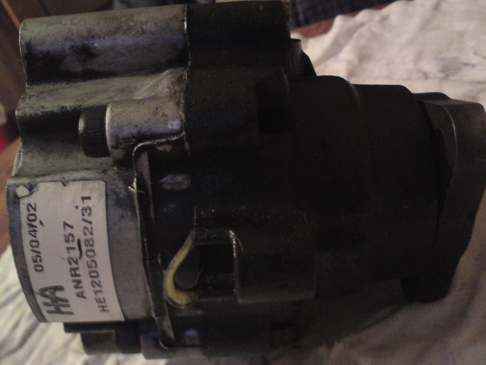

Toto je to čo som tam mal.
(221.31 KiB) Staženo 418 x

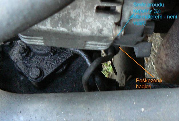

Začal mi (kromě normálního občasného dolévání) ubývat olej v servu a stále jsem netušil kde, až jsem řekl drahé, ať točí volantem. Prý kam a tak.... :rofl
No, zjistil jsem, že při otáčení stříká olej z tlakové hadice, která jde z jednoho ze tří horních vývodů, uspořádaných do trojúhelníku. Odtud vychází trubka, přechází v gumovou část a dole zase opačně, matice na 16 klíč a další matice v tělese....serva?
V půlce to stříká.
Jde to nějak opravit? Myslím provizorně, třeba
a) kobercovkou - asi na mastném stejně nebude držet a je tam tlak...
b) nebo objímkou z kusu hadice, sevřenou na obou koncích stahovací objímkou....třeba
c) samozřejmě ideální je výměna, ale jezdím denně a hadici nemám, nehledě na to, že (alespoň zespodu) je dost blbě přístupná a bojím se, že všechno mi vyteče do obličeje, nehledě na to, že si myslím, že to už pořádně nedotáhnu...
No a v nabídce e-shopů jsem to, myslím, neviděl...
Poradí někdo?
Discovery je životní styl.

#35 Příspěvek od Steve » 20 čer 2011 22:35
Tos mě nepotěšil..... :S
Nemám fotku, do převodky jde kovová trubka, přechází do gumové a dole zase podobně zpět do kovové, ta jde zespodu ze serva.
Našel jsem starou fotku okolí, zkusím to popsat:
Poškozená hadice2.jpg (59.62 KiB) Zobrazeno 8575 x

#36 Příspěvek od ssang » 20 čer 2011 23:08
Nevím, jak je to ve Tvém okolí, ale já si dávám dělat různá těsnění a tlakové hadice ve firmě Seall, kde dělají náhrady pro různá hydraulická zařízení a stroje, které pracují i s mnohem větším tlakem. Pokud třeba nezjistíš, kde se ve Tvém okolí podobná firma nachází, tak se zeptej nějakého provozovatele JCB, CAT, UNC, nebo jiného nakladače a on Ti řekne, kde si nechává dělat náhradní tlakové hadice. Pokud tam potom půjdeš, tak je třeba s sebou vzít tu poškozenou. Když mají na skladě potřebné koncovky, tak to dělají na počkání. To je vše, co mohu poradit.

#37 Příspěvek od Steve » 20 čer 2011 23:25
Dík. Zkusím se poptat.
Jako náhradní díl by to snad mělo jít sehnat taky, ne?
jednak na té hadici je nějaký papírový štítek, pokusím se to rozluštit.
No a protože je dole na servu nějaká převlečná matice na 16 klíč a za ní další, myslím, že bych musel mít štěstí, aby ty koncovky měli. Leda použít původní, trhlinka je v té gumové části.
Ten "proud" kapaliny je tak 0,5mm "tlustý", zítra musím jet, tak to alespoň provizorně zkusím a pak v práci se to pokusím udělat s tou hadicí....
Jde podle fotky určit, jestli je to ta s vyšším tlakem nebo s nižším?

#38 Příspěvek od ssang » 20 čer 2011 23:34
Podle mě ta hadice půjde objednat třeba i přes Eliota. Podle katalogů jako díl existuje. A to lepení asi moc nepomůže. Je to prostě tlakovka, jinak by tam místo zalisovaných koncovek byly jen sk pásky.

#39 Příspěvek od Steve » 20 čer 2011 23:52
U Eliotta jsem to nenašel.....jinak bych to už objednal :S
No a možná by za to stálo zrovna vzít i těsnění, i když se na to zatím nechystám. Ale jak se v tom jednou člověk začne hrabat, kdo ví, jak to skončí, že? :rofl
