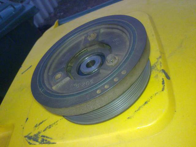

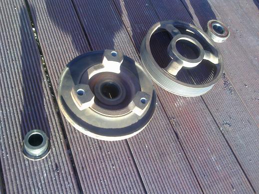

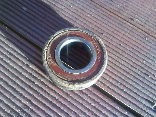

http://www.aulro.com/afvb/technical-cha ... k-out.html ale asi bude potřeba být přihlášenej, aby bylo vidět obrázky.
Ta řemenice je dvojdílná, protože její součástí je i setrvačník. A funguje to tak, že na klice je fixní část, na ní je ložisko, na něm vlastní drážkovaná řemenice a setrvačník. A mezi fixní částí a řemenicí je kromě ložiska ještě guma, přes kterou se přenáší síla a zároveň funguje jako tlumič torzních vibrací, vyvolaných motorem. Je to podobné jako dvouhomotový setrvačník u spojky.
vladob8
Příspěvky: 818
tel.: +421905582959
auto: D2 Td5
Re: remenica lr d2 TD5
#33 Příspěvek od vladob8 » 28 říj 2012 15:23
Zase sme o nieco mudrejsi :) Ide tam lozisko NSK 6206V co je bezny rozmer a da sa lahko zohnat kvalitna nahrada, trebars SKF 6206. Pre tych co sa nechcu registrovat som zkopiroval obrazky :)
