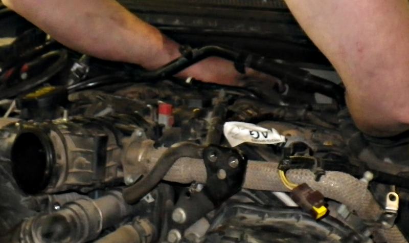

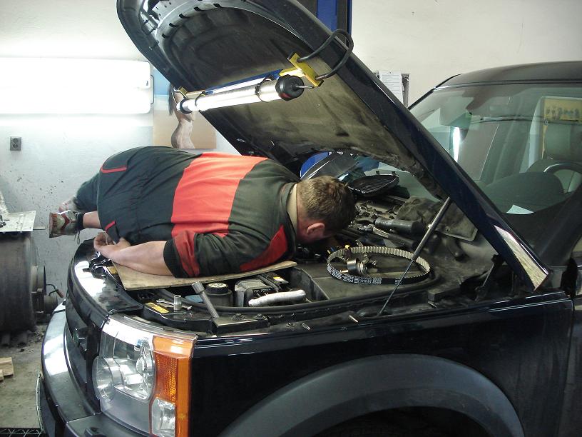

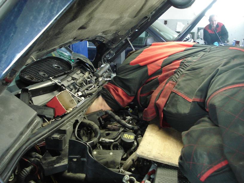

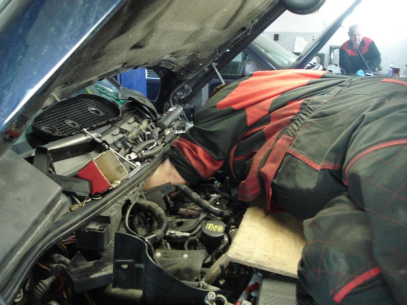

#23 Příspěvek od eliott » 19 úno 2011 12:36
Tak po konzultaci s Robikem a Ondrou :?: a ujištění, že to jde, jsme zvládli rozvody na autě, ale na dílně bylo opravdu hlučno :mrgreen: :chuckle :rofl

will.26
Příspěvky: 1669
Re: Disco 3 - motor 2,7 TDV6 - Rozvody
#24 Příspěvek od will.26 » 19 úno 2011 12:48
to je spíš práce pro gynekologa ne? :mrgreen:(možná by to zvladl líp přes výfuk)
#25 Příspěvek od eliott » 19 úno 2011 12:59
will.26 píše:to je spíš práce pro gynekologa ne? :mrgreen:(možná by to zvladl líp přes výfuk)
Je pravda, že různé názvy příslušného tělesného orgánu lítaly vzduchem pořád :chuckle

#31 Příspěvek od MadTom » 19 úno 2011 21:43
Hezké obrázky s hezkým komentářem. Ale furt je tam ten "nešťastník" sám. Takže to ještě jde. Až tam bude vyset tak, že druhej "nešťastník" ho tam bude držet za nohy, teprve to bude zajímavé. Absolvoval jsem to jednou, když projektant namaloval unístění stříní s technologií tak dobře, že se tam nedala dostat a skříně už nešly ven - dveřma neprošly a potřetí je vybourávat (i to je možné) nikdo nechtěl. Tak chytit toho druhého za nohy, spustit ho tam a nechat pracovat, dokud to šlo. A ta jsme se střídali celej den. Večer pro nás museli přijet, protože jsme neudrželi pořádně volant. A s fotkama z akce se šlo za projektantem. Fakturu za projekt sám roztrhal. Bohužel do LR není za kým z návrhářů jít. :hmm:

No je pravda, že by zasloužili :muscle

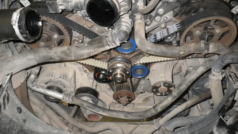

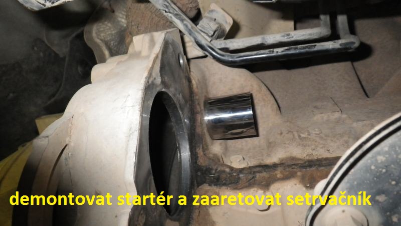

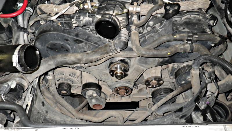

#39 Příspěvek od cyril » 30 říj 2012 09:38
Tak to máme také za sebou. :Pohoda: Dělali jsme to celý den, protože jsme se to teprve učili, ale nemuseli jsme vyndávat ani motor a ani sundávat karoserii. Je dobré mít pár speciálních přípravků na aretaci i na samotnou montáž. Pozor! Euro 3 a euro 4 mají rozdílné verze zadního řemenu na palivové čerpadlo! Troufám si říct, že podruhé nám to zabere tak půl dne. Ani nadávat jsme moc nemuseli. Na finále nasazení zadního řemenu jsem si vlezl na motor sám, protože mám nejmenší ruku. A šlo to hned. Dle návodu se má nejdříve nasadit řemen a potom teprve zajištěná předpružená kladka. Mě to tak díky pletoucímu se zadnímu krytu nešlo, takže jsme nejdřív našroubovali kladku a potom jsem tam nasadil řemen. Jako poslední se kleštěmi vytáhne ten kolík, který odjistí kladku na hřídeli a pružina ji přitlačí na řemen. Předek je v pohodě měli jsme k tomu popis v DE, takže to šlo jak na drátkách.
