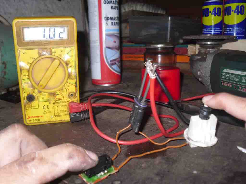

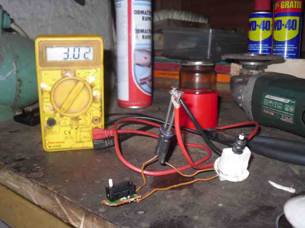

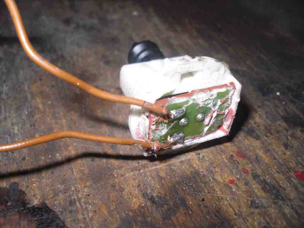

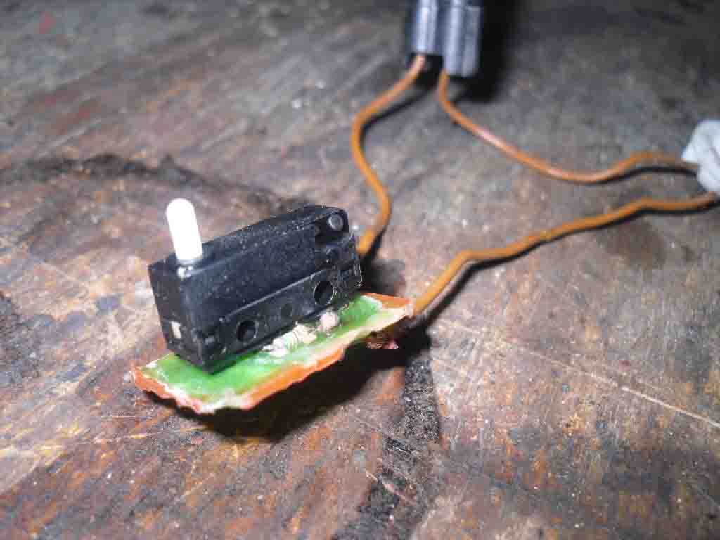

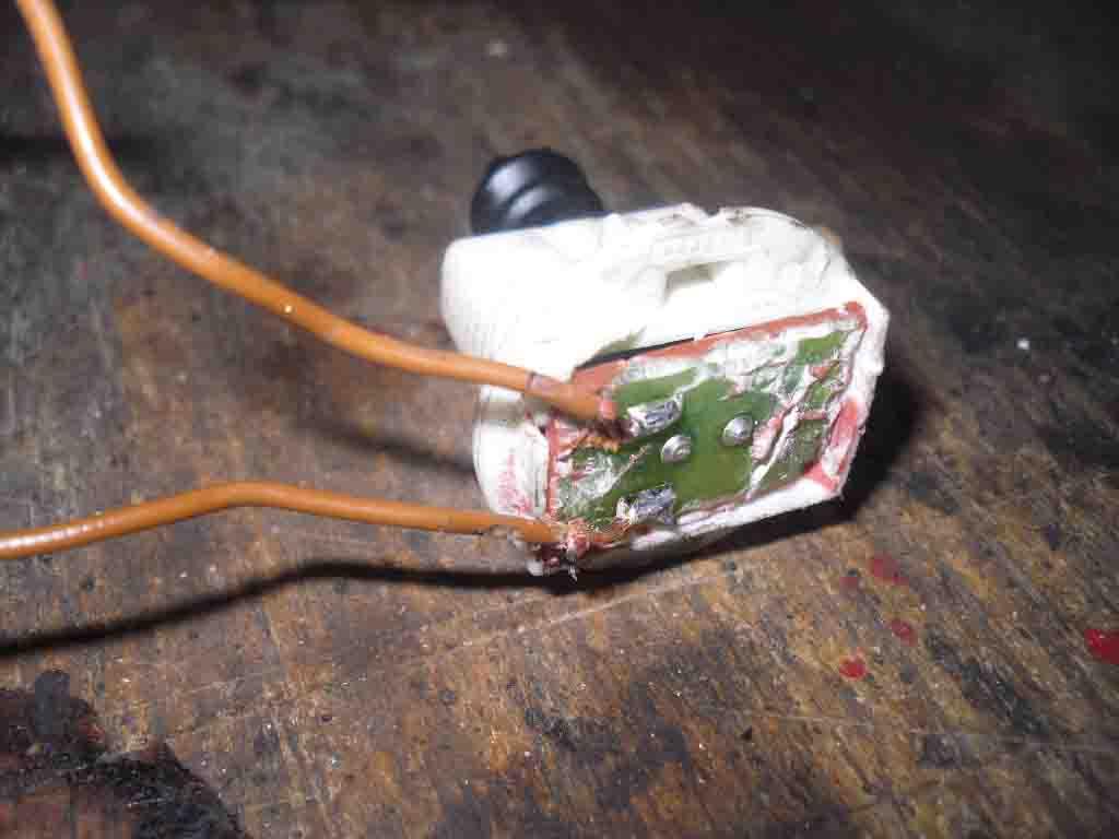

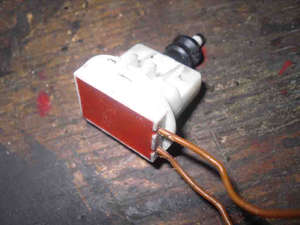

#21 Příspěvek od smeky » 04 srp 2010 18:04

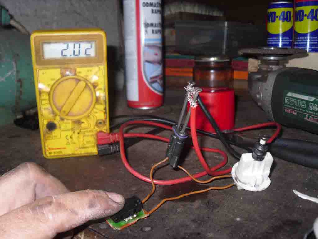

Koukni na na fóru -disco II, problemy a jejich řešeni,three amigos.Zrovna teď jsem dokončil opravu věčného ABS,TC,HDC podle toho příspěvku,akorát jsem neměl problém v konektoru uvnitř modulu,ale v jednom ze dvou těch micro spínačích.Jeden spínač nefungoval-studený spoj na desce-přeletováno a problém vyřešen.Přikládám foto.
(39.96 KiB) Staženo 1120 x

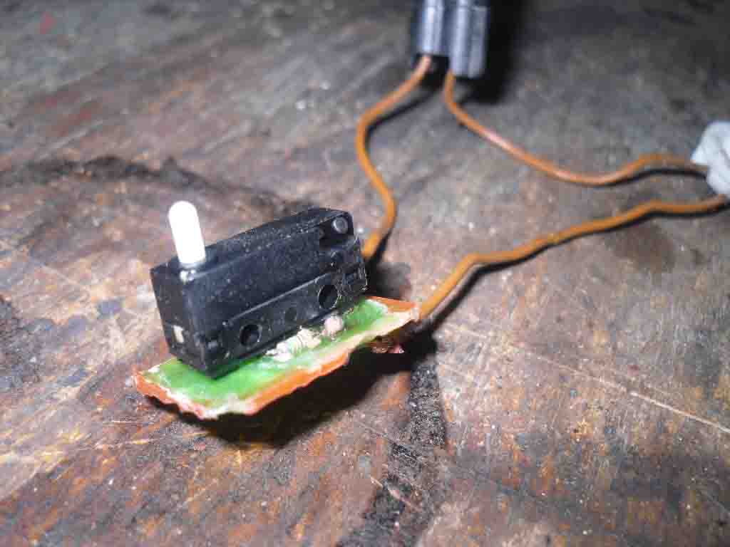

#22 Příspěvek od smeky » 04 srp 2010 18:05
další
(44.71 KiB) Staženo 1120 x

#23 Příspěvek od smeky » 04 srp 2010 18:07

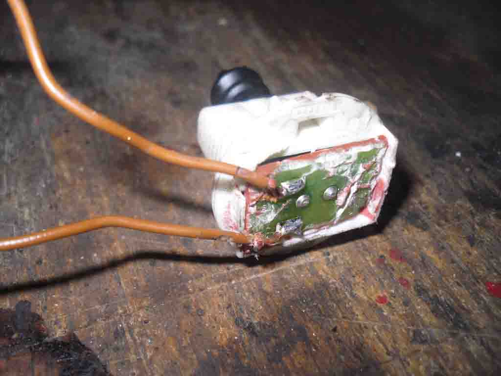

přpájeno
(47.31 KiB) Staženo 1118 x

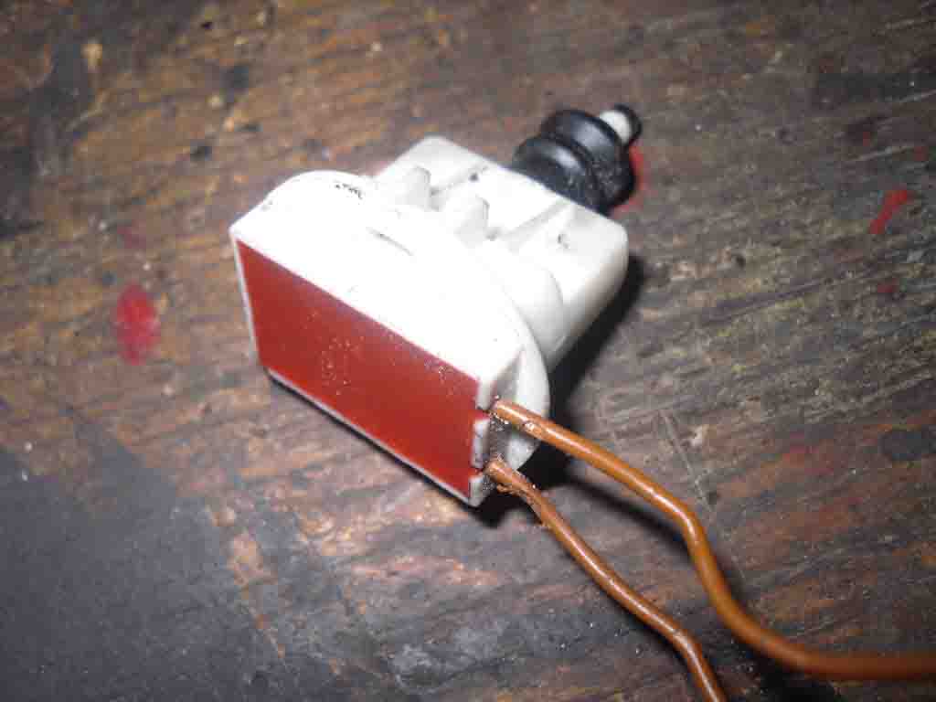

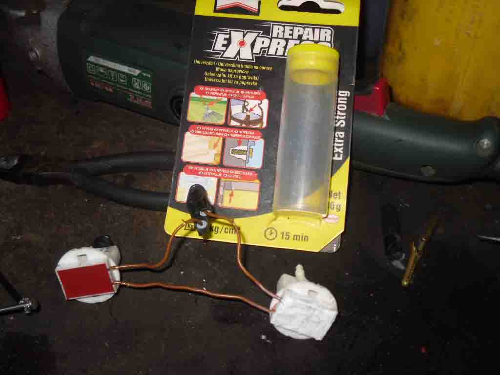

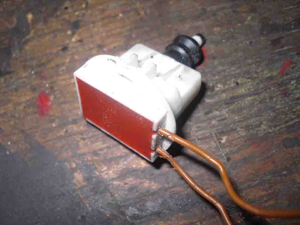

#24 Příspěvek od smeky » 04 srp 2010 18:08
zalepeno
(45.91 KiB) Staženo 1119 x

#25 Příspěvek od smeky » 04 srp 2010 18:09
měření
(50.46 KiB) Staženo 1119 x

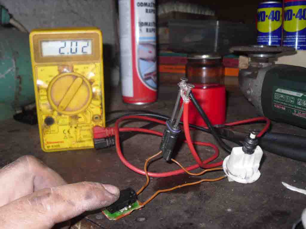

#26 Příspěvek od smeky » 04 srp 2010 18:09
měření
(47.53 KiB) Staženo 1118 x

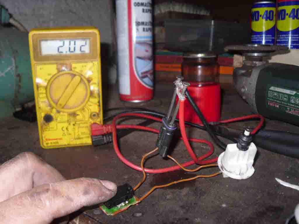

#27 Příspěvek od smeky » 04 srp 2010 18:10
měření
(50.62 KiB) Staženo 1115 x

#28 Příspěvek od Hubert » 04 srp 2010 19:46
Ty hřebíky jsou supr. :clap Jinak dobrá práce.
