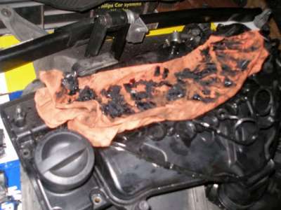

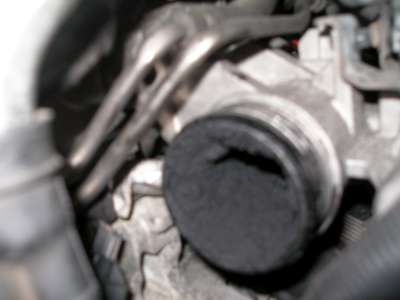

cistil tu uz niekdo sanie, intercooler hadicky a podobne veci co sa tyka vzduchu do motora a podobne? s cim sa to da najlahsie vycistit?pocul som ze dost to aj pomoze....
a nastavenie turba? je to mozne? cital som tu nieco ale ziadne zavery som nenasiel
Re: CHIP
Napsal: 10 lis 2010 23:25
od Kokesek
SANI.. EURO 4, ty egry nas jednou ucpou.
oskrabat vyfoukat vysat a potom docistit benzinem na bavlnenem hadru potom zase vyfoukat.

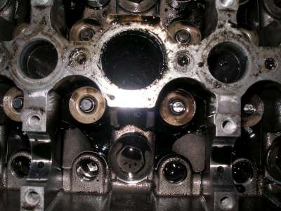

Napsal: 11 lis 2010 01:01
od Baaz575
dik kokesek za fotky, ta vec na 3. fotke co je zac? mam inac MY97 bez egr
Re: CHIP
Napsal: 12 lis 2010 22:28
od Kokesek
To je egr z volva.
