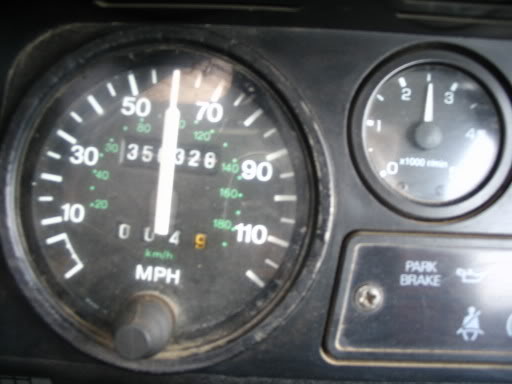

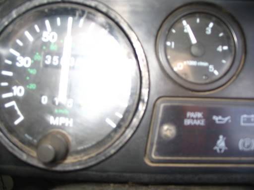

... nasiel som este foto tachometra s otackomerom kolko toci auto s a bez overdrive - myslim, ze rozdiel otacok je celkom slusny ci uz pre spotrebu alebo hlucnost
