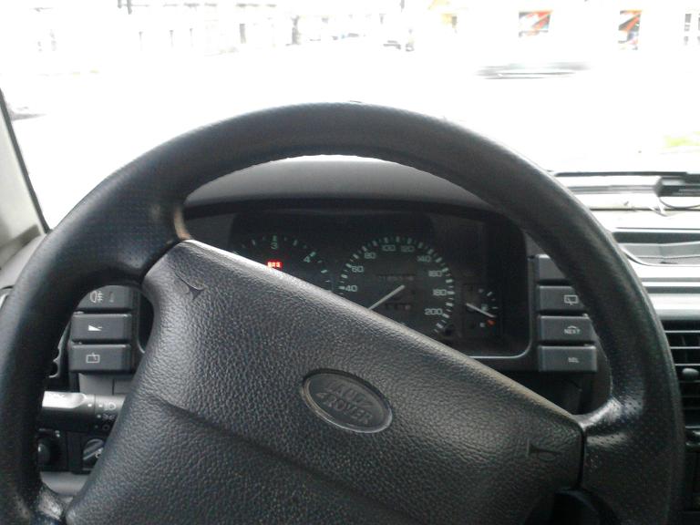

Tak,delsi dobu pozoruji problem s volantem a brzdama.Kdyz je auto v pohybu tak volant mam natocenej vic doprava(viz foto) a pri brzdeni ho musim narovnat protoze auto hodne zatoci doprava a kdyz se rozjizdim a mam ho vodorovne(tak jak by mel byt) tak musim volant zase nakrivit doprava,protoze auto zataci doleva.Co to je

Může to být:
1. Špatná sbíhavost
2. Vůle v čepech na spojovačce
3. Ohnutá spojovačka
4. Špatná ložiska na kolech nebo v koulích
5. Nerovnoměrně sjeté gumy
6. Vymačkané silentbloky v kostech.
Dál mě nic nenapadá.

Tak geometrie neodhalila nic,vse +- v norme.mechanik me upozornil na unikajici brzdovou kapalinu na leve predni brzde,mohlo by to byt timHubert píše:Může to být:

Jasně že to můžou být brzdy, pokud přibrzdíš a auto táhne na stranu je to to první. Pokud ti teče brzdovka můžou být mokré destičky atd.

ja som mal taky isty problem a bolo to piestikmi v brzdici. na chvilu mi to povolili, no po cca roku to robi znovu. asi treba komplet vymenu.
