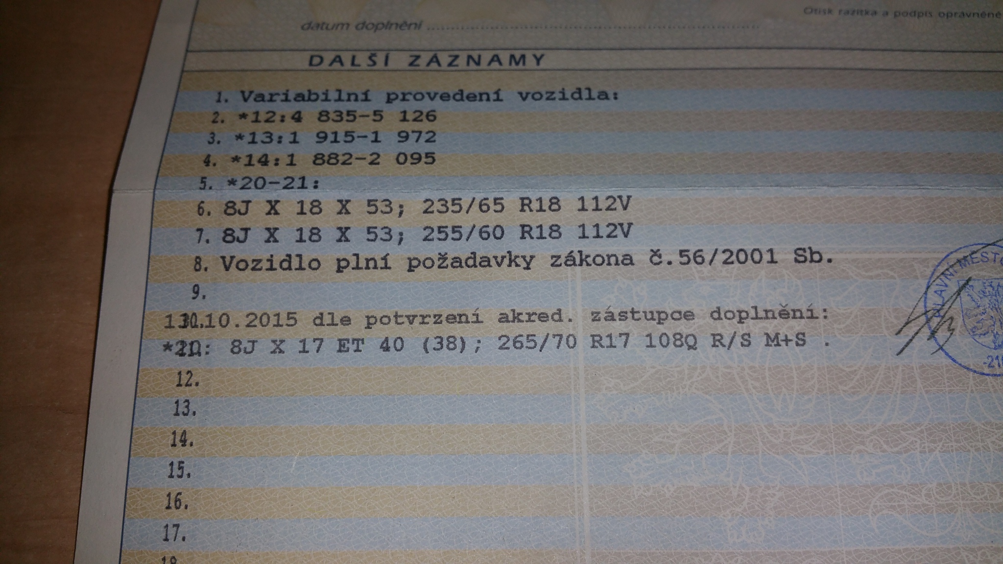

Tak tady to je... dukaz misto slibu, parada :)
Potvrzeni bylo od p. Stehlika Helpreg.cz a na doprace zapsali bez problemu.

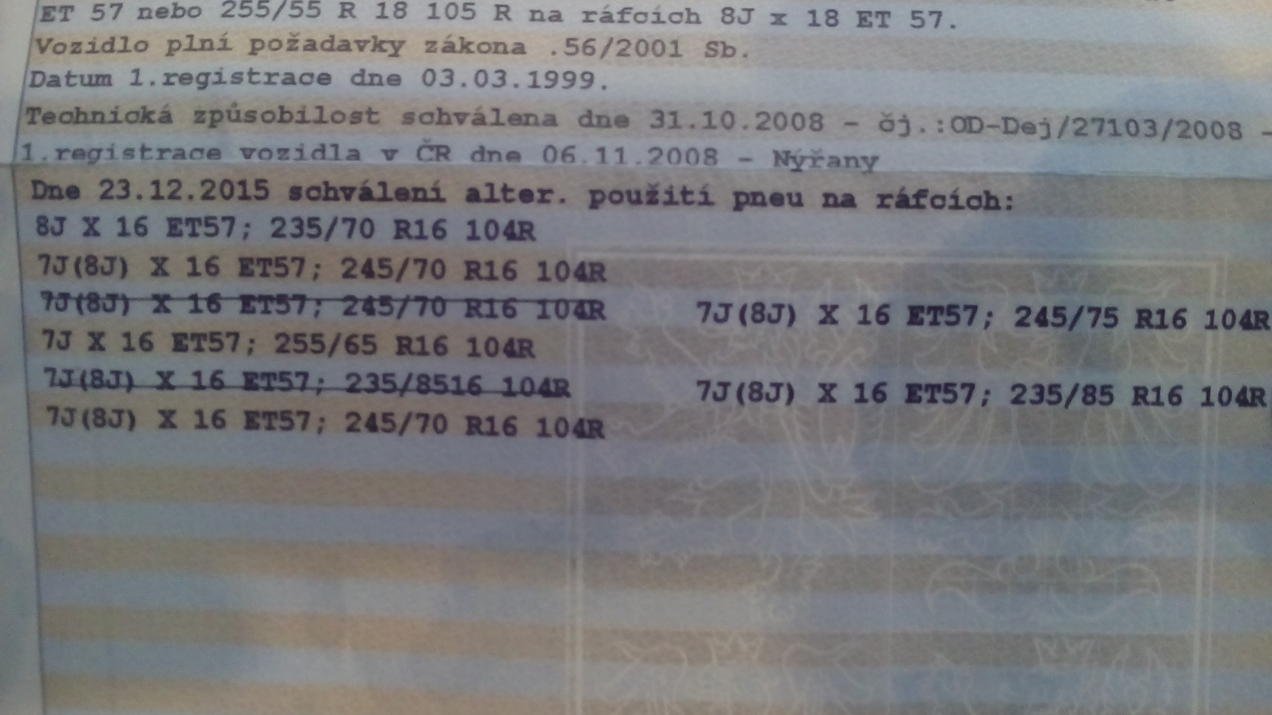

tak už mám taky zapsané nové rozměry, díky potrvrzení od p.Stehlíka :yes
bylo to super rychlé a jednoduché
