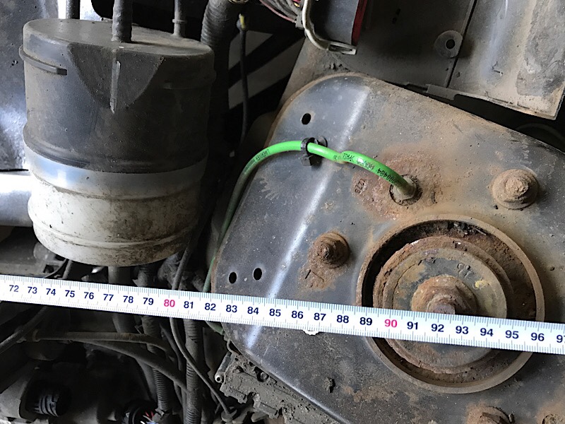

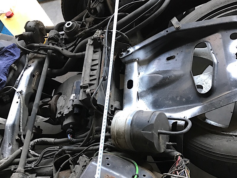

A jeste prosba o pomoc. Nema nekdo po ruce rozebranou / odkastlovanou D3/D4? Poteboval bych zmerit "rozchod" mezi uchycenim mechu.
Vsiml jsem si totiz, ze pri nivelace mirne "nedotahuje". Je to asi tim, ze pro pocitani vyrovnani naklonu jsem zadal rozchod kol, nicmene ona se ta kastle "netoci" kolem stredu pneumatik, nybrz kolem pomyslne kruznice prochazejici uchycenim mechu v ramu. ( viz maluvka ).
Tak kdyby nahodou nekdo sel kolem odkrytovane D3/4
Dekuji :)

HST píše:A jeste prosba o pomoc. Nema nekdo po ruce rozebranou / odkastlovanou D3/D4? Poteboval bych zmerit "rozchod" mezi uchycenim mechu.
Dekuji :)
Hlasim se jako dobrovolnik za hodku dodam foto. Musim najit metr. Predpokladam ze to chces vedet osove.

Kokesek píše: 28 bře 2017 19:32 Taky zustavam akorat auto se zmenilo z D3 na RR SPORT (2011), ale to by nemel byt problem???
Kokesku deluxe, diky!
96cm. To je o dost min, nez jsem cekal. "Manual" uvadi rozvor ca 160cm, ja to pak experimentalne zkorigoval na 140cm, ale 96cm, to je jeste radnej kus dolu.
Uvidime, do konce tydne vyzkousim.

Kokesku, jeste - je tech 96cm "stejnych" vepredu i vzadu?
Re: DiscoLifter - Vývoj kontroléru výšky pro D3/4/RRS - Český LLAMS
Napsal: 29 bře 2017 11:41
od Kokesek
HST píše: 28 bře 2017 23:54 Kokesku, jeste - je tech 96cm "stejnych" vepredu i vzadu?
Predek je 88,5cm a to presne centr. uchyt tlumice a zadni je 92cm. Ptal jsem se jestli to chces osovou míru tlumičů?
