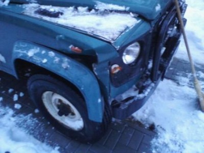

tak zadarilo aj mne konecne...asi za zacnem obzerat po retaziach, bo cesta hore niejeproblem..ale dole to je horsie. :envy
nemate niaky typ ako na opravu tohto? ci rovno novy diel alebo to skusit vyklepat?..a tiez ako sa to odmontuje cely kus? som z toho kapanek zmeteny :)

Těžko říct ty zlomy na plechu jsou už docela ostrý a hliník by to vyrovnání už nemusel vydržet - nejspíš praskne, ale poradí ti zkušenější :muscle :yes

Ten horní díl blatníku by šel zachránit, čelo a bok je na výměnu.

stalo sa mi velmi podobne, obavam sa ze aj ten horny diel je v pecku koli tomu ze tam je dost ostry uhol v tom ohybe a materiel sa roztrne ke to budes davat dolu, takze odporucam kupit novy cely ten predny roh
robi sa to zhruba tam ze odmontujes si dome svetla a vsetky tie vecicky co tam su vratane plastoveho lemu a z motoroveho priestoru mas potom taky pliesok k podbetniku a podblatnik samotny a potom je to primontovane k bulkheadu, tie sroby v bulkheade(okrem vrchneho) nevysrobovavaj kompletne iba ich asi 3-4mm povol a potom to vyvesis dole
musis este s predu na drziaku chladica to odmontovat

sauna46 píše:tak zadarilo aj mne konecne...asi za zacnem obzerat po retaziach, bo cesta hore niejeproblem..ale dole to je horsie. :envy
dik
No ty jsi tomu dal, Eliott to rovnou převrátil na bok, ale takhle hodně to nezrasoval :mrgreen: .

tak tie zvodidla na mna podlo zautocili :)

Všetko sa dá vyklepať, natiahnúť. Len netreba používať oceľové kladivo. Čo praskne, dá sa zavariť a prebrúsiť.
Aj ja som klepal predný blatník, po náraze roztrnutý, vyklepal som, dal zavariť a v pohode. Keď to rozoberieš, zistíš, že to nieje také hrozné.

Mě jedno takové klepání stálo u klempíře trojku a strávil s tím deset hodin...jako amatér to bude dvacet...a to pak už nevím či není lepší sehnat jiný protože za dvacet hodin si na něj teda rozhodně vydělám a nepřijdu přitom o nervy.

Určite, je to vec priorít a zručnosti. Ja som klepal a nový blatník som mal odložený, opravu Defa beriem ako relax. :D
