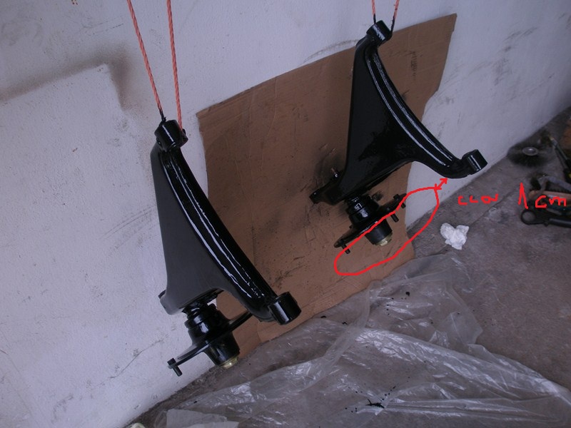

#207 Příspěvek od Benjamin » 01 črc 2011 13:01
discork píše:to Benjamin: dnes ti vyfotim tie disky,ale maju vyzute pneu.pneu co mam su KO sli do vacnych lovist :chuckle ale este ich mam hodene v garazi tak ti ich tiez mozem vyfotit aby si videl ake su asi velke+prilozim ktomu meter aby bolo vidno kolko cm to ma na vysku a sirku :mrk
Díky moc, to by bodlo alespoň pro představu. Já už po tom jednou pokukoval, ale nakonec jsem zůstal u originálů, protože mám obavy, že i kdyby disky byly taky třeba 10", tak na to seženu jen gumy s vyšším vzorkem než je ten originál a už to tam zase nenarvu, je tam rezerva opravdu sotva 1 cm viz. foto - ještě by šly možná kola vysadit podložkama úplně ven, aby nezavazelo to rameno, ale to už by byla přílišná páka a někde by to asi dělalo neplechu v zátěži...
P1010303 [800x600].JPG (130.74 KiB) Zobrazeno 8924 x

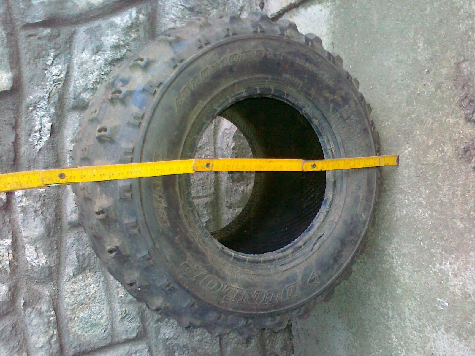

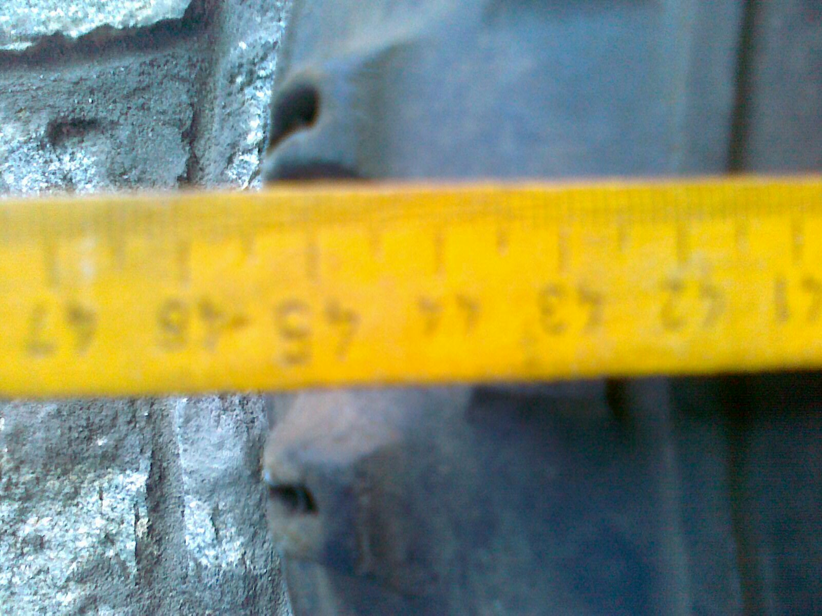

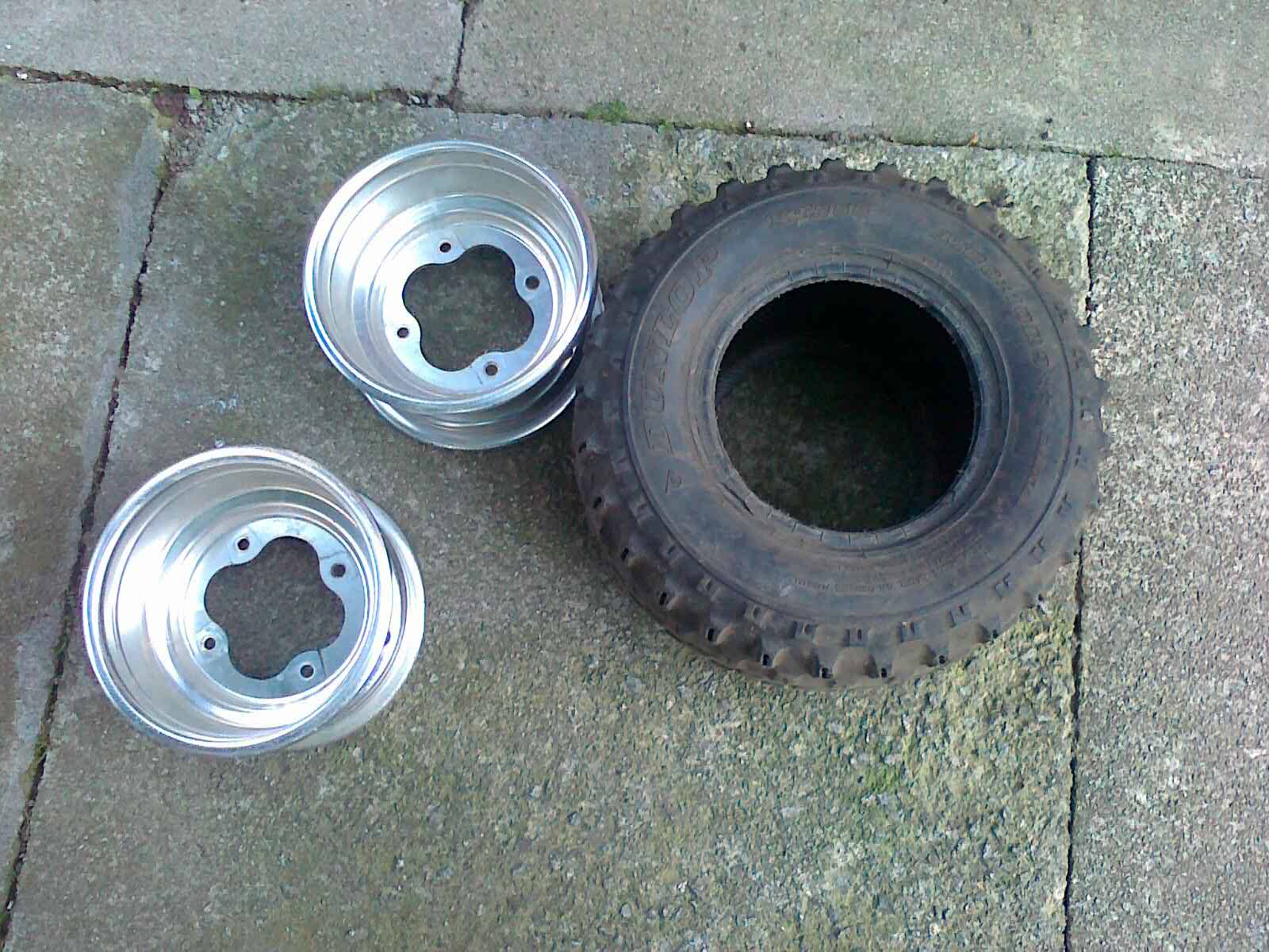

#208 Příspěvek od discork » 08 črc 2011 08:48
konecne som nasiel cas pofotit tie atv disky a pneu.
(205.61 KiB) Staženo 596 x
(228.51 KiB) Staženo 596 x
(251.24 KiB) Staženo 596 x

#209 Příspěvek od Benjamin » 05 srp 2011 14:32
Ahoj discorku,
omlouvám se, že odpovídám až teď. Vůbec jsem do tohohle vlákna nekoukal a zaregistroval fota až teď. Díky moc za ně! Jsem zpátky z Rumunska, přívěs fungoval dobře, jedinou starostí byl boční průraz na slabých silničních pneu. Ta kola z ATV nevypadají vůbec špatně a vážně přemýšlím, že to v zimě nechám celé převařit na jiná ramena a hodím to na ně.
Je tu ale víc problémů, jak to napasovat, a byla by potřeba nová ramena i s úchyty a tlumiči a ještě mám obavy, že se mi to nevejde do blatníků, které se mi už po celolaku nechce řezat. Další věcí je, že to nebude sedět na náboje určitě. Musím to ještě promyslet, ale rozhodně někde se začít musí a vše se dělá metodou pokus a omyl, takže nějaká taková kola budu potřebovat. Můžeš mi alespoň napsat do SZ orientační cenu prosím? Nemám páru jak se to u ATV pohybuje, ať vím s čím se potýkám ;) díky moc :yes
