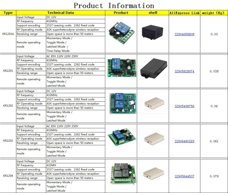

Ale pohrávam sa s myšlienkou že by som tie hodiny možno prepojil s dialkovým ovláčom.
Možno je to len moje zbožné prianie a nebude to možné :-( :-( .
Mašiel som niečo narýchlo na alíku..Len potreboval by som radu že ktorý ba na to bol vhodný.
Tak ak by tu bol niekto čo by vedel poradiť, tak by som uvítal radu že ktorý ...Teraz neviem či tým hodinám stačí len nejaký impulz alebo to má byť vzopnuté po celú dobu.
Vedel by niekto poradiť?
Je to konkrétne toto -
https://www.aliexpress.com/item/4000599 ... web201603_
PEPO
Příspěvky: 757
Registrován: 27 led 2011 12:51
tel.: 0905605225
auto: FREELANDER+D3
Bydliště: Furt pri Vode-Z.Moravce
Re: Webasto D3 - propojení s časovačem
#216 Příspěvek od PEPO » 18 bře 2021 16:17
Asi nikto nič..
Ostatný to máte už roky a ja som ešte len teraz objavil ameriku :lol: :lol: :lol:
Tak skúsim ináč.
Tým hodinám stačí z toho ovládača len nejaký v impulz?

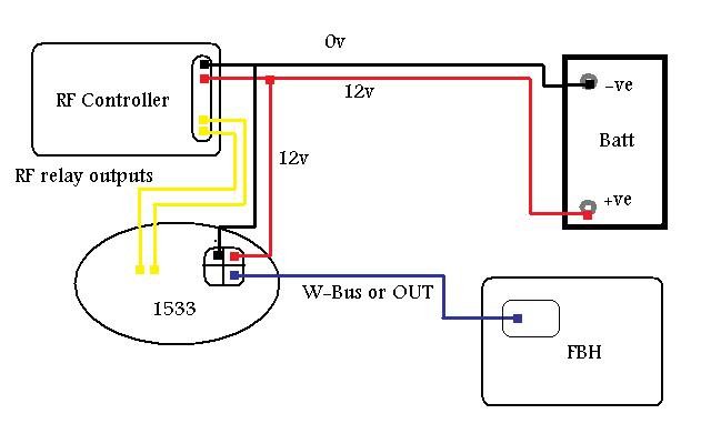

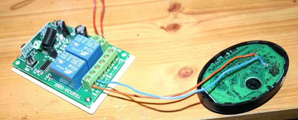

Tak by nestačilo použiť to tretie tlačítko na dialkom ovládači pri zapnutý svetla po odchode z auta?? A z tadial natiahnuť kábel do hodín ako je na obrázku dajme tomu že tu?
xxx
auto: byla D3, teď D4
Bydliště: Severní Morava
#217 Příspěvek od xxx » 18 bře 2021 20:10
PEPO píše: 18 bře 2021 16:17 Asi nikto nič..
Tak skúsim ináč.
tu je popis celého zapojení
https://media.disco3.co.uk/gallery/albu ... 20v1-1.pdf
a to co chceš, je popsáno tady
https://frodef.wordpress.com/2013/03/04 ... e-control/
:mrk
