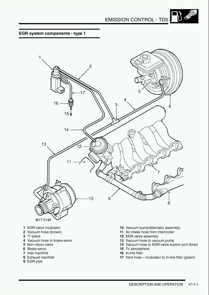

#236 Příspěvek od bobbyp » 30 čer 2014 20:26
ahoj, egr mam venku skoro rok a ted jsem se dostal k servisnimu manualu a koukam, ze je mozne vyhodit skoro vse z obrazku. teda egr modulator, veskere vedeni k nemu a pak jen propojit vakuovou pumpu s posilovacem brzd. nebo ze bych neco prehledl?

#237 Příspěvek od vladob8 » 01 črc 2014 15:08
Ja som vyhodil diely 9,12,14,15,16,17,1,2, a plech co to drzi. Na diele c.3 som ucpal dierku nytom a hotovo :-)
