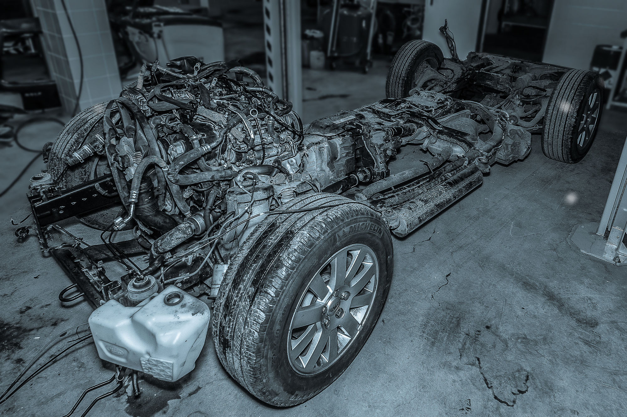

Zdravím priatelia,
tak sa mi podarilo úspešne dokončiť (vďaka partičke schopných mechanikov) transplantačný proces. Motor je zánovný vraj zľahka po 100 000. Mám za sebou prvých 500 km. Zatiaľ dobre ))).
Cítim sa ako keď som si ho bral nový z predajne. Fakt mám tu kopu plechov rád.
Chcem touto cestou poďakovať aj Eliottovy za ochotu pomôcť.
:wink:
