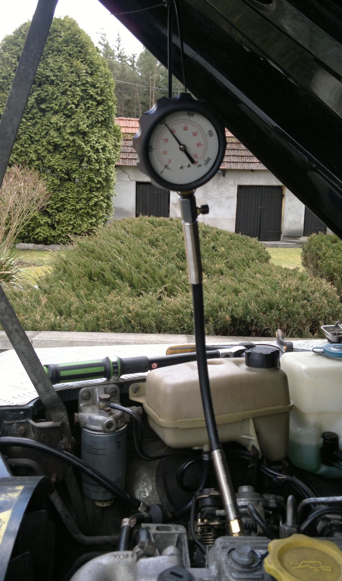

První válec. Během 4 sekund se tlak vyšplhal ke 30Barům - bylo to postupně po skocích 10 -> 20 -> 25 -> 30Barů.
Přišlo mi, že všechny svíčky měli nad sedlem malou olejovou sukýnku. Jednak se tedy zřejmě dostává olej do válce a umí se protlačit i nad svíčku, když se náležitě nespálí.
Zatímco svíčka je na klíč č.10, tak adaptér se utahuje 12kou. Kolem podstavců šroubů hlavy je to ťipťop, nějaký robustní voříšek už by se tam nevešel.
Na třetím a čtvrtém válci bylo potřeba uvolnit třmeny filtrboxu a vždycky jej rukou trochu odtáhnout. Klíč a ráčna už se ale musely nasazovat postupně.
Navíc se tam pro měření velmi hodilo pomocné kolínko.

A teď nějaké to shrnutí.
Všechny válce dosáhly maximálního tlaku 28 až 30Barů v průběhu 4 sekund, celkem jsem točil asi 10s.
Výrobce tlaky neudává. V manuálech se o nich nepíše, ani v tom motorovém - 300Tdi Engine Overhaul Manual (LRL0070ENG). Ale v Haynesovi jsem se dočetl, že je aspoň doporučení, že rozdíl tlaků mezi válci by neměl být větší než 5Barů. To splňuju s rezervou.
Až u druhého válce, kdy jsem nechal aparaturu připojenou pod tlakem déle, jsem si všiml, že tlak začíná klesat. Abych vyloučil, že to dělá aparatura (ty rychlospojky mají docela vakl), tak jsem celý kompresiometr i adaptér postříkal detekční pěnou. Bokem nic neucházelo.
Ještě podotýkám, že vůz má najeto, tedy řečeno správnou bazarní terminologií - stav počítadla kilometrů je 255000km

Pokles tlaku tam bude vždy, objem spalovacího prostoru je malej a pístní kroužky mají vždy malou mrzeru v místě, kde jsou dělené. Dál může hrát roli, jesli se motor nezastavil v poloze s trošičku nadzvednutým ventilem. Pokles tlaku by mohl vív vypovídat, pokud by jsi ho změřil na všech válcích a porovnal.
Re: Tazíkův Defík 300 aneb zahradní párty v leže
Napsal: 21 dub 2022 12:18
od Tazik1992
Ten pokles tlaku měl na všech válcích takřka stejný průběh. Ze 30Barů na 25Barů během 20sekund a pak trvalo cca dalších 90s než to kleslo na(pod) hodnotu 20Barů. Pak už to vypadalo ustáleně. Dělal jsem několik měření po sobě na každém válci.

A teď ještě, jestli to není tím budíkem, odhaduju, že v sobě má zpětnej ventil, kterej ten tlak musí udržet, jinak by to nefungovalo.

Měl se ho celej postříkanej detekční pěnou, ale nikde sem únik nezaznamenal.

Únik může být klidně z budíku přes jednosměrný ventil zpět do válce. Stačí malinká netěsnost, vzhledem k tomu, jak malý objem to má.

Jako mezi námi - jen uvaha - co ten budík ukazuje? Podle mne ukazuje maximum, proto když to chvíli točí, tak se rafička zvedá, jinak kdyby to ukazovalo aktuální tlak ve válci, tak by to muselo stoupat, klesat, stoupat, klesat .... A pokud to ukazuje maximum, tak tam musí být ventil, po zastavení motoru je aktuální tlak ve válci odpovídající jeho poloze a fázi. A podle mne teda docela rychle ve všech válcích se ten tlak přiblíží atmosférickému. Takže to že ti ten ukazatel maximálního tlaku po nějakém čase klesá, podle mne nesouvisí s tlakem ve válci. Jak rychle klesne, když bys ho hned po vypnutí motoru odpojil? A podle mne to nemusí ucházet nikam "ven" ale prostě ten ventilek v tom měřáku to pouští pomalinku zpátky, což se při rotojícím mtoru nestihne, takže to ukazuje rozumně jen maximum. Mužeš do toho fouknout kompresorem a pak ho odpojit.

Kompresorem mu to těch 30 Barů asi nedá. A ventilek tam bude nejspíš z pneumatiky, ktetej už s tímhle tlakem může být na hraně.

MadTom píše: 21 dub 2022 16:25
Jo takdle, Ty myslíš, že jestli to má vnitřní zpětný ventil, tzv. "paměťový", tak ufoukáva přes něj. To je samozřejmě možný. A navíc tam bude určitě i ten únik kolem kroužků, to mě předtím nenapadlo.
Hanys_a_Kaca píše: 21 dub 2022 16:54
To kdyžtak zkusím, jestli to je ten "paměťový" měřák na maximum nebo jestli ukazuje okamžitou hodnotu. Já si myslím, že když jsem to sundaval z posledního válce a bylo to pod tlakem, tak si to po odpojení rychlospojky odfouklo, jako že měřák šel k nule.
Pro mě ja zatím důležitý, že to ukazuje maxima na všech válcích víceméně stejně. A ty případné "úniky" jsou taky ve shodě.
Spíš by mě jen tak ze zvědavosti zajímalo jestli je těch 30Barů normální hodnota nebo aspoň hodnota úměrná věku (nájezdu,opotřebení....).

Moja 300-vka mala 14,17,17,16 keď prestala v mrazoch štartovať tak nejak ochotne, pričom keď už na druhé žhavenie chytila, tak išla v podstate po minúte voľnobehu už normálne
Menil som piesty a krúžky za takú istú (pôvodnú) veľkosť a tlaky sú teraz všetky okolo 30..
Takže Dano má pravdu, máš v podstate nový motor

No, to už jsou hmatatelná čísla na porovnání. Díky Rišo.

No v podstate je to aj u mna tak, ze tie starty uz niesu "na brnk" ale je tam evidentne tocenie. Kedze poslednych par rokov uz Defik parkuje v praci v teple tak minulu zimu som urobil pokus a zoral Defika domov rano pri -12,5°C (auto odstavene od popoludnia do rana) som tocil 45sec v kuse kym nastartoval. Vyvalil oblak siveho dymu a v pohode bezal na vsetky valce. Neskor som zistil, ze z 4 su OK iba 2 zhavice. Z odstupom casu nasledovala vymena zhavicou a pri tej prilezitosti meranie tlakov. Takze 12, 14, 19 zo 4 valca sa nepodarilo vybrat zhavic ale ten bol OK a na 5 z pochopitelnych dovodov meranie neprebehlo. Takze ziadna slava ale snad je to uz pri tolkych km OK a netrapi ma to. Auto stale bezi vykon ma akurat poslednych asi 5tkm zacal brat olej cca liter na 4tkm.
