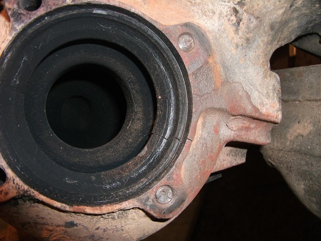

#260 Příspěvek od petriiik » 01 lis 2012 18:34
