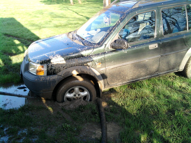

asi budem musiet navstivit p.Baláža lebo mam pokazenu visko :( skusim ten repas a uvidime co to da,vcera som trosku zapadol a nemohol som sa z toho dostat lebo mi nezabera 4x4 :(
Re: repas visko
#259 Příspěvek od Maxsel » 18 dub 2010 09:23
To by mohlo být i něco jiného než visco. Ta se projevuje stálým zabíráním i zadní nápravy. Ještě koukni na ostatní části...
