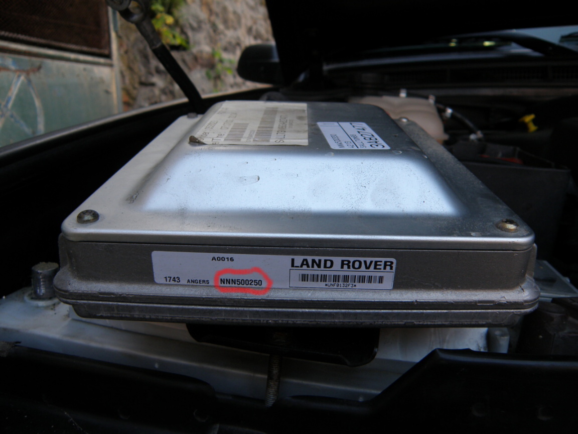

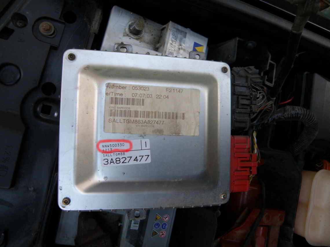

Ještě mám dotaz, číslo řídící jednotky je to zakroužkované na obrázku nebo jiné?
Jestli ano znamená to že je přepisovatelná?

Ano je prepisovatelna.

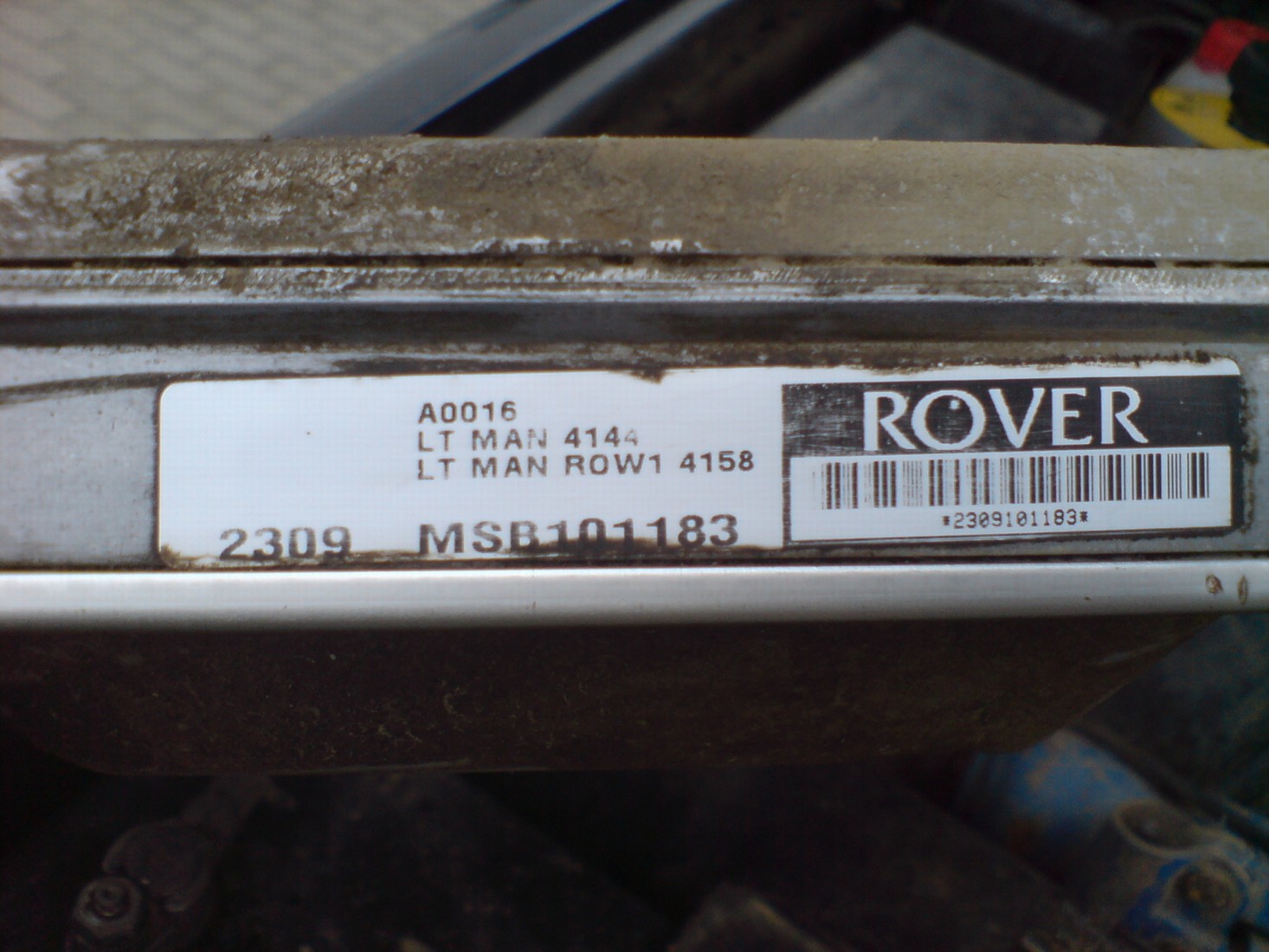

Poradí mi někdo co se dá udělat s touto jednotkou? Teda kromě toho abych ji vyhodil... :lol:

A co by jsi s ním jako chtěl dělat? :mrgreen: Určitě se s tím dá jezdit :mrgreen: , poladit se dá taky, akorát to nejde jednoduše nahrátím nové mapy přes diagnostiku, ale musí se dovnitř. Vyletovat paměť s mapou a naletovat novou paměť s novou mapou. Trošku víc práce (ten kdo to umí a má na to vybavení tak to zvládne za cca 20minut). Toto je klasickej postup jak se to dělalo "dřív".

No právě že jezdit se s tím moc nedá... :mrgreen: spíš jsem tajně doufal že třeba kdosi řekne kde to přeletování dělají :mrk

Tu ti to spravia: http://www.bellautoservices.co.uk/" onclick="window.open(this.href);return false;

Pokud by byl obsah té paměti, tak přeprogramovat a přeletovat to umím.

...starou ECU si schovej a kup novou(jetou) za 5000kc a tu si nech premapovat.Jedna rezervni se vzdy s original datama hodi :wink:
