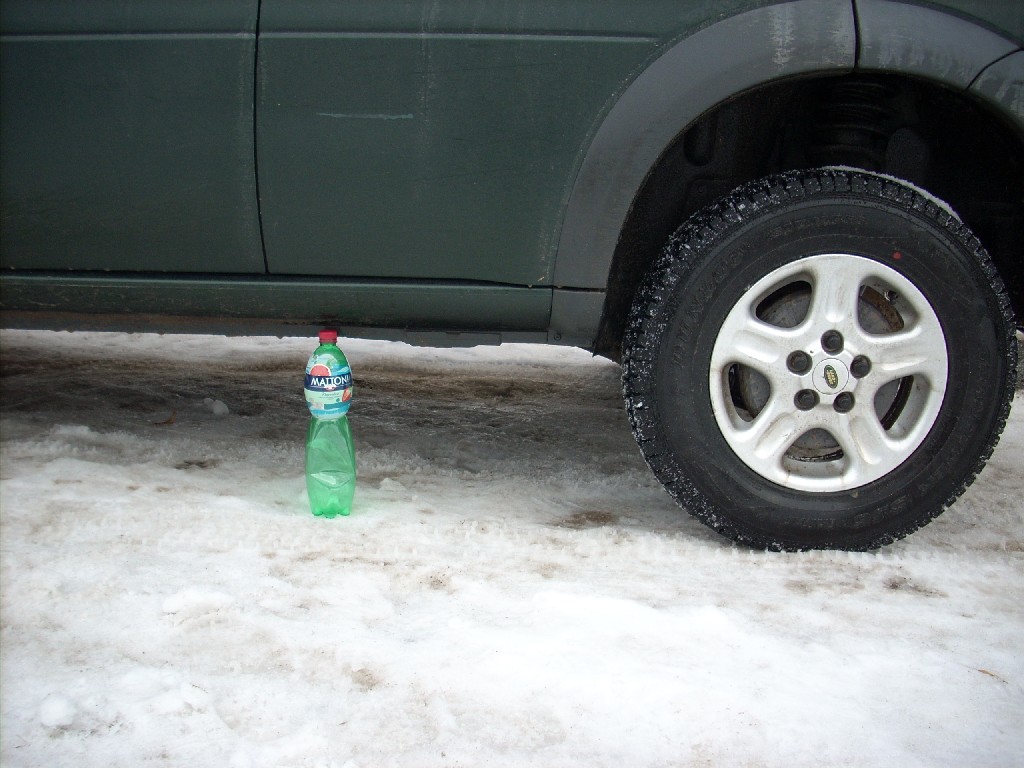

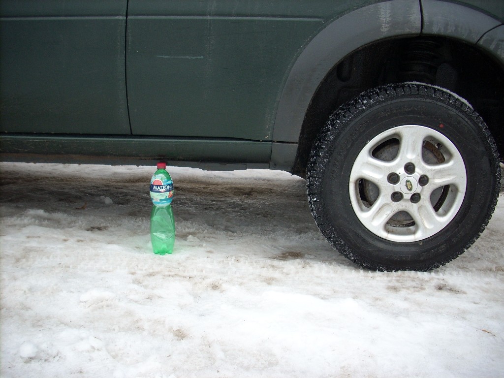

#274 Příspěvek od macejky1 » 23 úno 2010 10:42
kuk
(163.72 KiB) Staženo 616 x
tagr
Příspěvky: 2254
auto: Freelander 2004
Bydliště: PRAHA
Re: Zdvihnutie freelandra
#275 Příspěvek od tagr » 23 úno 2010 19:09
dík , nevím jestli se to povede???
:hmm: ty lupíku :D dej jim tam i metr :D jinak řeknou že jsi to nepodložil , ale podříz :D :D
