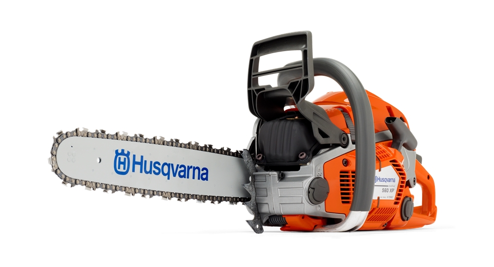

#284 Příspěvek od lumberjack » 24 lis 2014 20:29
Jak je napsaný, možná pokud tam máš hodně starej palivovej filtr, tak ho vyměň.
Jinak já mám pilu po reklamaci zase v servisu. Řezal jsem s ní přesně půl hodiny, pak vyskočil karburátor ze silentbloků a už nejde. Spíš to vypadá na špatný sesazení a tím pádem se zase něco podělalo. No nechám to na servisu, ať mi řeknou za co zase můžu já...

#285 Příspěvek od gibson » 24 lis 2014 20:45
lumberjack píše:Jak je napsaný, možná pokud tam máš hodně starej palivovej filtr, tak ho vyměň.
niesom si isty ako presne vyzera tvoja pila ale len pre istotu - nemas nahodou zohnutu alebo buchnut rucku??

#286 Příspěvek od lumberjack » 24 lis 2014 21:19
gibson píše:niesom si isty ako presne vyzera tvoja pila ale len pre istotu - nemas nahodou zohnutu alebo buchnut rucku??
Je to tahle, bouchnutá nikde není na 100%

#289 Příspěvek od lumberjack » 25 lis 2014 20:39
kupec18 píše:Ja už jaksi v husqarny ztratil duvěru
Já ani ne, mám jich dost a slouží. Jen teď tady ta nová, holt ten Autotune karburátor, toho jsem se trochu bál. Ale pokud je to prostě nějaká konstrukční chyba, která se časem odstraní, v pohodě. Jen by to měli bez problému vyměnit a nazdar. Ale ta snaha tady jaksi chybí. Nejen od prodejce ale hlavně také od zastupitele v čr. Ono prodávat za evropské ceny, kdy se na to člověk v čechách nadře víc jak jinej evropan a pak ještě poslouchat, že vám záruka neprojde nevím no. Kolega vyprávěl, že na zadřenou husqvarnu, zastupitel hq volal před ním prodejci, že pán si sám přešteloval karburátor, pila točila vyšší otáčky než je doporučené a válec to nevydržel. Akorát jaksi opoměl, že pila byla autotune a tam si už nic nepošteluješ.
