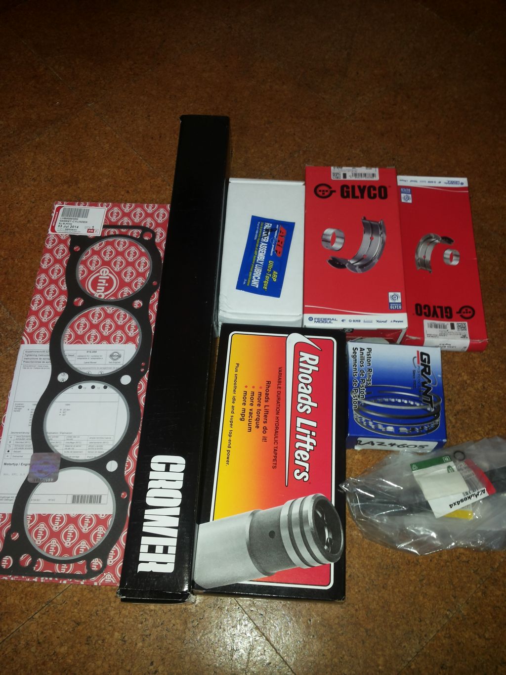

teslo píše:Mirko píše:... povodna predstava bola, ze to spravim medzi sviatkami...asi to vyjde na vianoce 2014
od povodneho odhadu som ustreleny iba par mesiacov
Ano, V8tuner
HC 4.0 piesty z ebay-u.
Disco1 serpentine front end od Mikyho.
A Thor sanie este uvidim odkial, ale to bude az faza 2

Ty 4,0 písty jsem teď taky aktuálně řešil, poněvadž mě stejně čekají kroužky a možná mi jeden píst klepe.
Chtěl jsem tedy kombinovat plechové těsněné pro starší hlavy a HC písty z 4,0, což by mělo výsledek komprese nad 10,00.
Nicméně mi Paul z V8tuner napsal, že plechové těsnění a 4,0 písty nemusí s ostrou vačkou už fungovat, že by se to mohlo potkat. A druhá věc je, a to mám také ze dvou zdrojů - prostě sundej něco z hlav, maximálně milimetr je možný a výsledek je údajně velmi slušný ale smrt pro nepřevložkovaný motor.
No u mě zřejmě vyhraje pouze plechové těsnění a hotovo, mám s ním na 3,9kách dobré zkušenosti a rozdíl v kompresním poměru je téměř 0,5, takže prakticky stejné jako HC písty a kompozitové těsnění.

Re: Přestavba RRC na 4,6 V8
mne prave tie piesty Paul pre ucel, ktory som mu popisal(4.6, high compression, ostrejsia vacka, rhoad hydrostely, thor sanie, vyfuk janspeed, zvody 4-1, automat, vyuzitie RRC
) odporucil. Tak hadam to bude OK. Z hlav som velmi davat dole nechcel, aby som nezmenil nastavenia vahadiel ventilov.
Ty taky dáváš kompozitové těsnění, takže HC písty budou OK, jen asi desetinásobně dražší řešení
A ty vahadla bys měl s ostřejší vačku stejně podkládat, docela jsem koukal, kolik jsem tam musel narvat, aby mi to zase vše sedělo v mezích tolerance hydroštelů.
S těma Rhoad hydroštelama jsi mě teď nahlodal, jak jste na ně došli?
maju ich na stranke a zaujal ma pri nich popis, ze pomozu "spodku" a to je prave kam sa moje snahy uberaju - krutakMirko píše: S těma Rhoad hydroštelama jsi mě teď nahlodal, jak jste na ně došli?

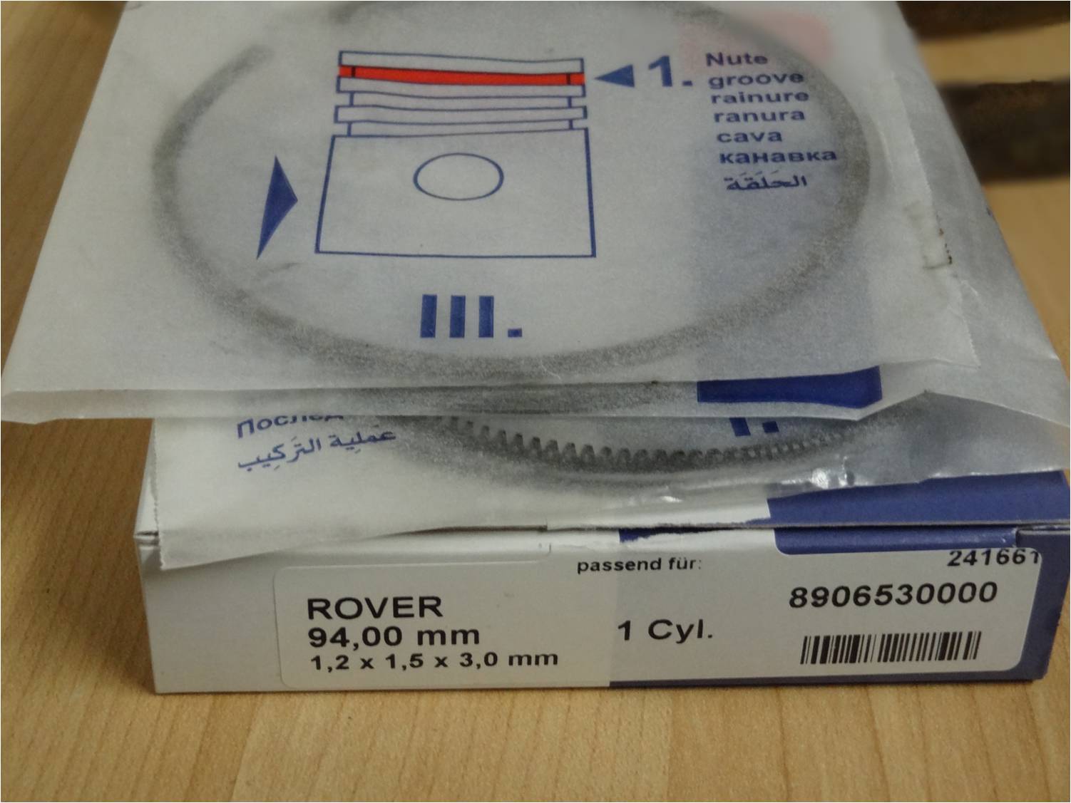

Zdar borcí.
Trochu mimo téma.Scháním pístní kroužky o průměru 94x1.2mm kompresní a 94x3 stírací.Poradíte na kterém motoru se tyto kroužky nachází??Potřebuji je pro motor ROTAX.Díky.
Ahoj, to Ti neporadim, ale mozem dnes zmerat tie pre Rover V8...

Nakonec jsem sehnal podle rozměru.Je to z nějaké 3.9
