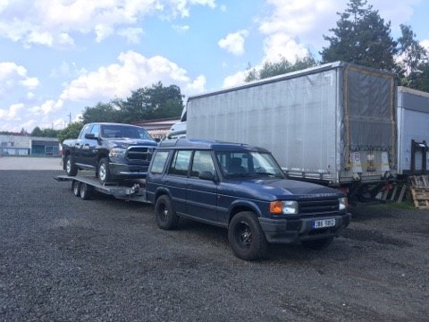

victom píše: 16 zář 2018 10:13 Dnes Brno z Wranou na chrbte.
Dnešná cesta do Brna, zo zlatou Wranou na plate už bola brnkačka. Defík si začína zvykat... Za rok 3x jazda z podvalom pre mŕtvu Wranu.
1xjazda z podvalom a funkčnou D3
1xjazda z podvalom pre mŕtvu D3.
