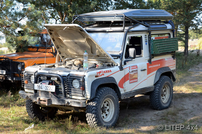

...Já jsem jeden čas chtěl dát jednu, trubku zesílenou- tu nad čelním sklem a to hodně zesílenou. Tak , aby se mně do ní vešly integrovat světla. Pak jsem rozmýšlel nad dvěma trubkama nad sebou a mezi ně světla. No pak jsem to zbastardil tubkou, která je nástavbou té spodní. A tá chrání střešní stan proti větvím. Nevypadá to :yes , ale plní to velmi dobře funkci. Dokonce to přeneslo takové rány , že lanka proti větvím se potrhaly... a to byly 5 mm.

erik píše:...Já jsem jeden čas chtěl dát jednu, trubku zesílenou- tu nad čelním sklem a to hodně zesílenou. Tak , aby se mně do ní vešly integrovat světla. Pak jsem rozmýšlel nad dvěma trubkama nad sebou a mezi ně světla. No pak jsem to zbastardil tubkou, která je nástavbou té spodní. A tá chrání střešní stan proti větvím. Nevypadá to :yes , ale plní to velmi dobře funkci. Dokonce to přeneslo takové rány , že lanka proti větvím se potrhaly... a to byly 5 mm.
Eriku stačilo by nevozit na střeše rezervu i když chápu, že to bylo z reklamních důvodů... :Pohoda:
Jak to máš udělané teď se mi moc líbí. :wink:

Tady na tom videu je to videt
http://www.youtube.com/watch?v=jOHz1lQIZJc" onclick="window.open(this.href);return false;
Discovery 3 ,bez skrabancu
PavelU
Příspěvky: 5182
tel.: +420 603716996
Re: Roll Cage
#293 Příspěvek od PavelU » 01 bře 2013 00:06
Nebo tady na fotce... :Pohoda:

Přemejšlím jestli by nebylo lepší to udělat dokola okolo celého stanu, něco jako takovou ohrádku-zahrádku, aby to chránilo i boky. Jinak pěkný.

mr-tomas píše:Přemejšlím jestli by nebylo lepší to udělat dokola okolo celého stanu, něco jako takovou ohrádku-zahrádku, aby to chránilo i boky. Jinak pěkný.
... otestoval jsem to v dost težkých stromových haluzných podmínkách a opřelo se to i z boku... a tam to chrání Roll Cage.
