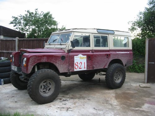

#324 Příspěvek od MOPADŽI » 01 čer 2009 20:34
A takto to na těch Michelinách 255/100 R16 vypadá :shock:
brudr
Příspěvky: 2163
Bydliště: BRÜNN
Re: DISKY + PNEUMATIKY, ZVÝŠENÉ PODVOZKY
#325 Příspěvek od brudr » 01 čer 2009 20:38
MOPADŽI píše:A takto to na těch Michelinách 255/100 R16 vypadá :shock:
:coze: :coze: :coze: :coze: :coze: :coze: :coze:
#326 Příspěvek od eliott » 01 čer 2009 20:42
:coze: :coze: :coze: :coze: Tak to je mazec :twisted:
#327 Příspěvek od PavelU » 01 čer 2009 21:25
A mohls napsat na těch Michelinách a reduktorech ... :wink:
Ale je to mazec :!: :coze: :!:
Stavros
Příspěvky: 2627
#328 Příspěvek od Stavros » 01 čer 2009 21:44
tak jestli tam jsou reduktory, tak je to jasny,vypada to ale uzasne, jsou to suprovy kola. Mimochodem nekde jsem cetl, ze jsou to kola na nakladni auto spis, jsou taky dost tezky.
