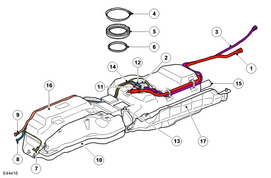

#349 Příspěvek od evo828 » 15 pro 2010 14:45
na D3 by sa dalo napojit na privod k pumpicke k original webastu (zelena hadicka od bodu 2 k bodu 7 na obrazku).
