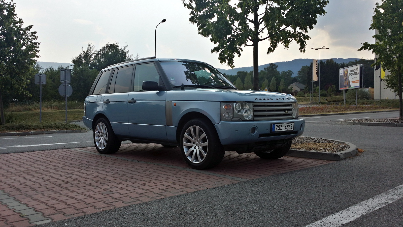

chalani, nevie niekdo z hlavy povedat, dĺžku stiftu kolies, ma to niekdo zmerané?
Popr. ci by niekdo nevedel to zmerať, ak bude prezúvať napríklad.
Chcem obj. rozšir. podložky a ku výrobe to potrebuju vediet, aby dali rovnako dlhé.
Auto nemam teraz po ruke.
Lukasino
Příspěvky: 4032
tel.: 6034sedmsedm854
auto: LR
Bydliště: Kutná Hora
Re: RR L322 - koupě, servisní intervaly, opravy, úpravy
#360 Příspěvek od Lukasino » 30 dub 2016 07:36
Podložky jsou opruz, dej si tam kola co patří na RRS / D3 a bude to tak akorát :wink: Alespoň já mám z RRS S/C 20" a je to ideální, je to jen trošičku zalezlé.
U RRS / D3 je menší ET.
Takhle to vypadá...
