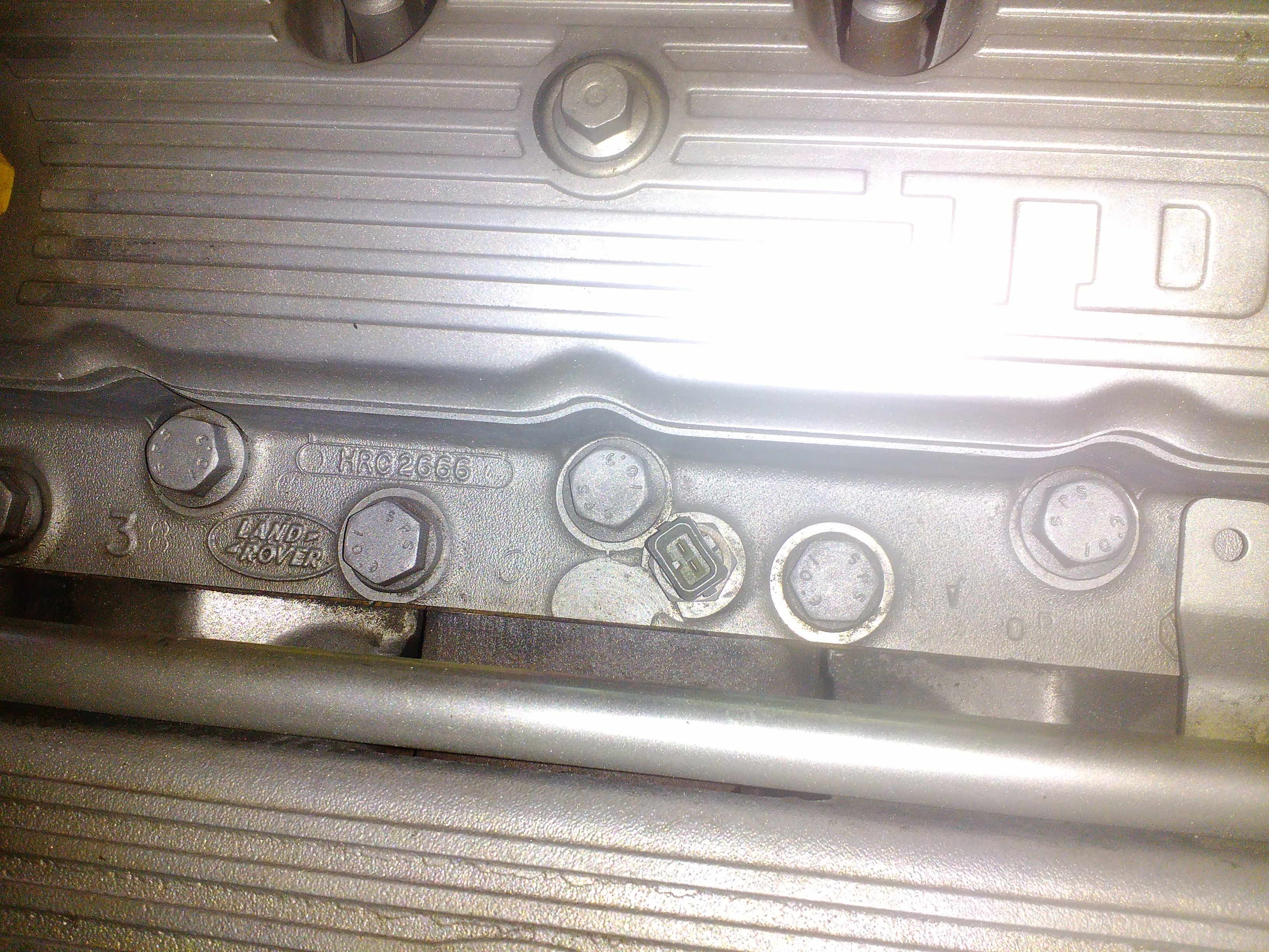

dlouho jsem posledni dobou nevidel oranzovou ikonku zhaveni.. vubec se pred nastartovanim nerozsviti...? Je to normalni - jakoze kdyz je venku tepleji?
D300 rv 97... díky!

Tam bude něco špatně to nemá teplotní čidlo
Vyskoušet jestli jde proud na žaviče když ne tak relé žhavení

Oprava čidlo to má

A kde to čidlo ta 300tdi má?

Nejspíš tohle

To bych skoro řekl, že není k tomuto účelu... :chuckle protože mě upadl kablík co na tohle čidlo jde a kontrolka žhavičky svou funkci plní na výbornou :rock

Mě se ten konektor taky rozpadnul a druhé čidlo co je v domečku termoststu jsem nahradil jiným a měřím tím teplotu vody. A teď si taky nějak nevybavuju jestli mi ta kontrolka žhavení svítí. :grin:

Podle ravu je to čidlo teploty vody. Mě taky v jednu chvíli přestala svítit kontrolka žhavení, tak jsem rozházel půl palubky a nakonec se dostal až k relátku žhavení... Ale podle ravu by ta kontrolka měla být zapojená z pojistkovky, tak mrkni tam, jestli je pojistka ok, já to nakonec tak nějak ani nevyřešil, vyřešilo se to samo, všechno jsem rozpojil a zapojil a začla zase fungovat. :Pohoda: Mimo to jsem zjistil, že nějakej dobrák někde v servisu kdysi zapojil na žhavky 2x -12V z baterie a já se divil, proč v zimě nechce moc startovat ani s novýma žhavkama... :D :D

To čidlo na té hlavě je k egru. Zkus vyndat a nandat relé žhavení....

tak to bohužel nepomohlo, nesvítí dál, pojistky také ok... mě šlo hlavně o to, abych tím něco nezpůsobil, když s tím takto budu jezdit, než to dostanu do servisu

Ano je to EGR moje chyba 😟 a není jen praskla žárovka a to teplotní čidlo má být v tom jednom rele údajně ale poslední dobou tu jen lžu 😮
