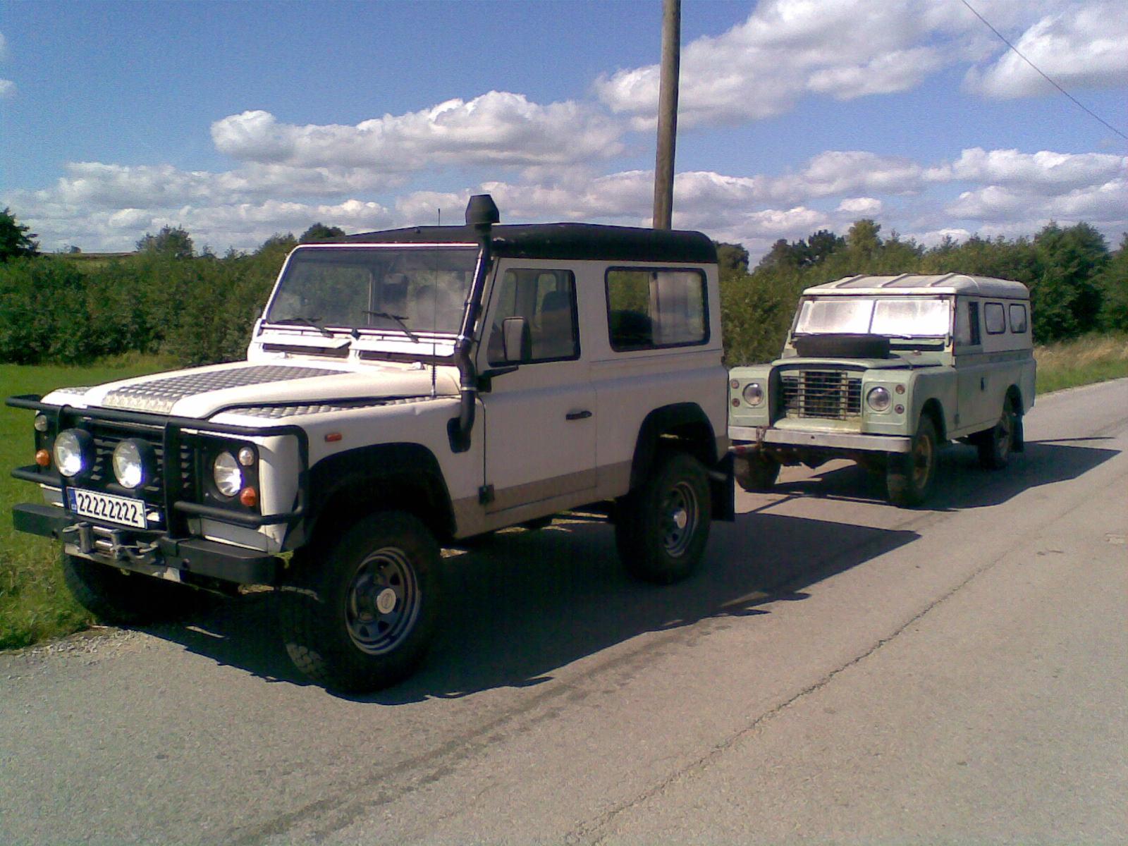

#357 Příspěvek od bugz » 07 zář 2011 14:28
Good afternoon ladies and gentlemen! :mrk
Výše uvedenou SIII 88 od JH kterou prodával můj kamarád jsem nevzal protože jsem nechtěl benzína.
Před pár dny se náhodně naskytla možnost koupě SIII 109 o které jsem věděl asi 15 let. Včera už se pelášilo domů.
Je to import ze Švýcarska, interier je napaden vandalismem mládeže a je tudíž jemně nekompletní.
Prosím o radu, pod kapotou je už ze Švýcarska implantovaný Peugeot/Indenor 2,3l nebo 2,5l TD.
Máte někdo zkušenost s podobnou motorizací? Motor se pokusím oživit až provizorně natahám dráty které mládež uřezala. :(
Nechat nebo vrátit něco od LR (třeba 200ku) ?
(245.96 KiB) Staženo 270 x

Indenor by letěl obloukem do nejbližší sběrny, 2.5TD by tam vypadal jako když tam patří a i to pojede.

eliott píše:Indenor by letěl obloukem do nejbližší sběrny, 2.5TD by tam vypadal jako když tam patří a i to pojede.
Asi to seriozně probereme až se zastavím pro ten prostřední pás. :yes
Bude to snažší i pro testaci.
