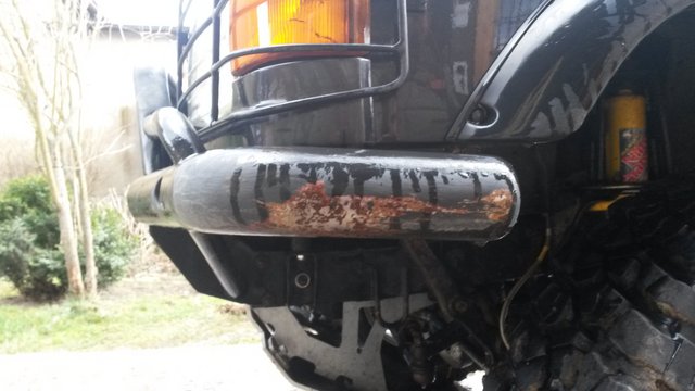

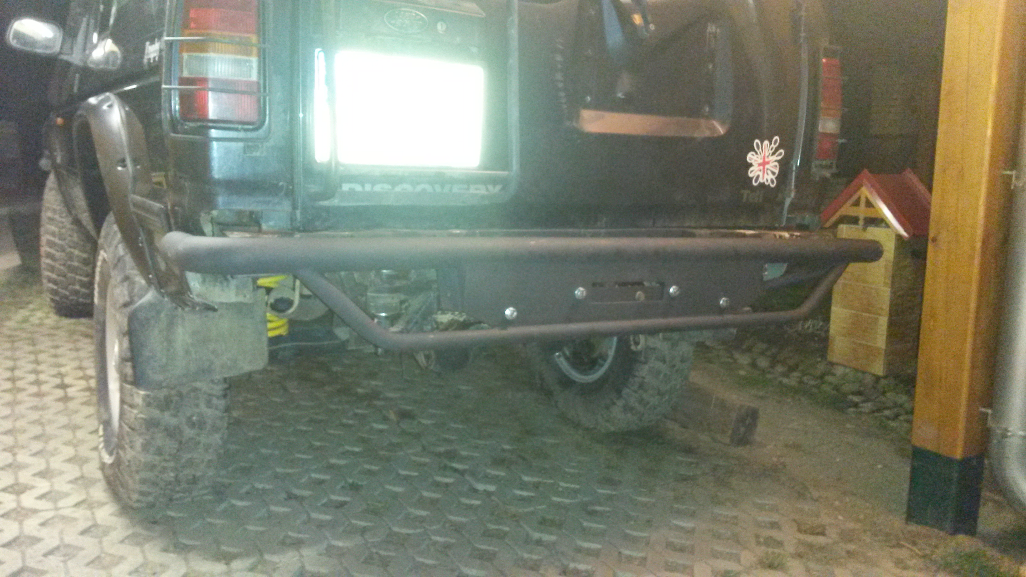

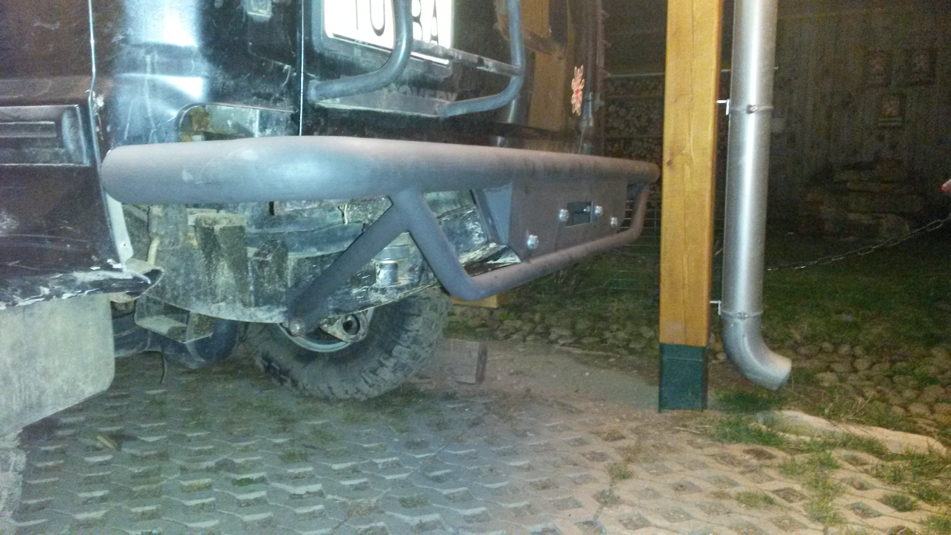

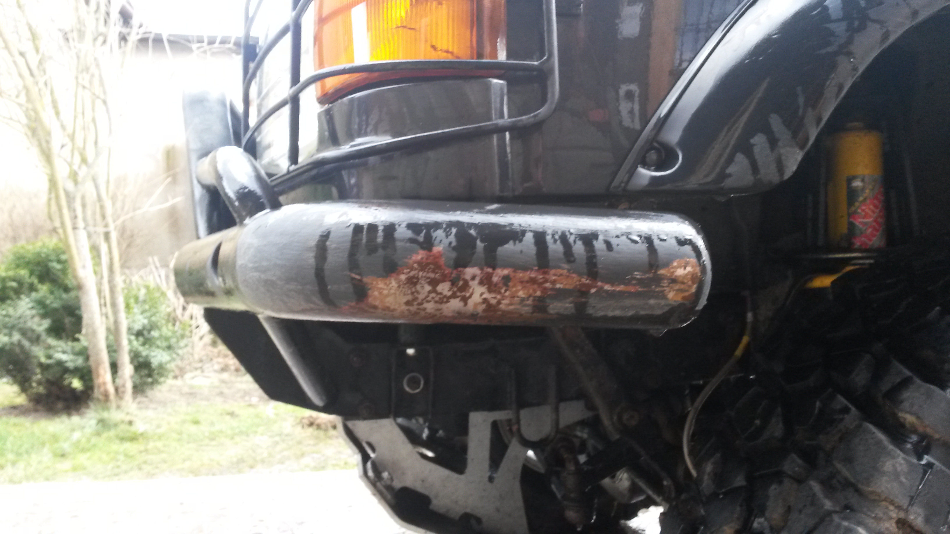

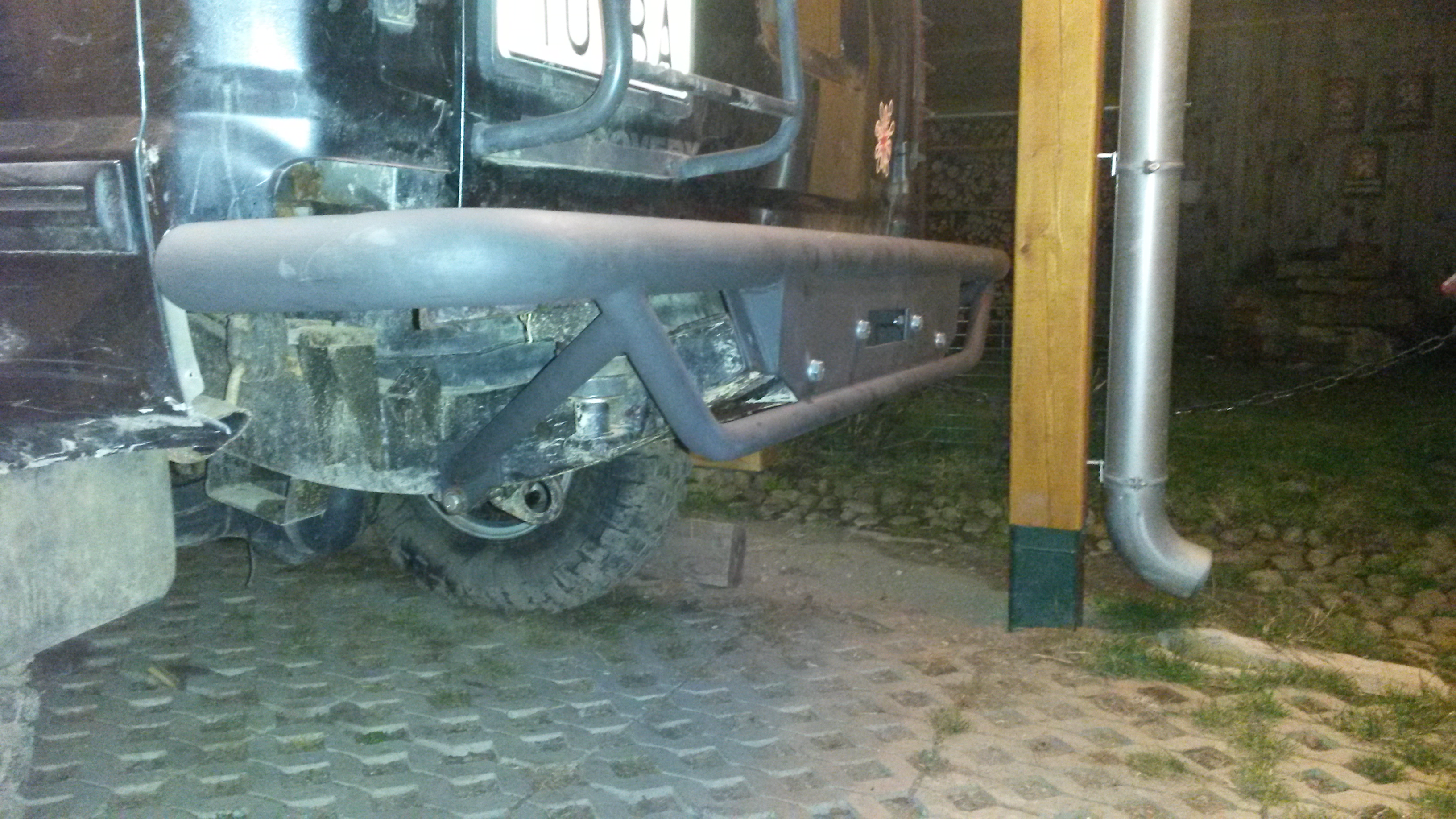

takze naraznik ma peknych 11kgpetr pp píše:Ale junoch je tokolko vazi a meria?

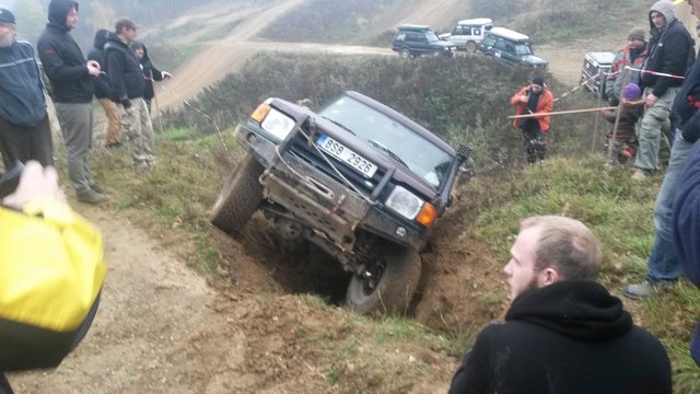

vcera po X mesiacovh konecne v terene - proste som musel prejst celu trasu kde som zapadol ked uz som rozbehal ten navijak

A zvladol si to aj bez jeho pomoci?

jasne, inkriminovanu cast som obisiel a pre istotu som sa aj vraciel spat rovnakou cestoupetr pp píše:A zvladol si to aj bez jeho pomoci?
totiz na vrchu je rovina kde su kolaje a este tam ostal aj sneh cize skoro istota zapadnutia
a kedze som mal na palube 2 kamosky ktore este v terene neboli tak som radsej neblbol lebo ako "křoví" do zvuku videa boli aj tak dooost dobre
mam to v gopro kamere ale so strihanim nemam skusenosti tak ak by niekto mal nejaky navod tak by bodol...
dik

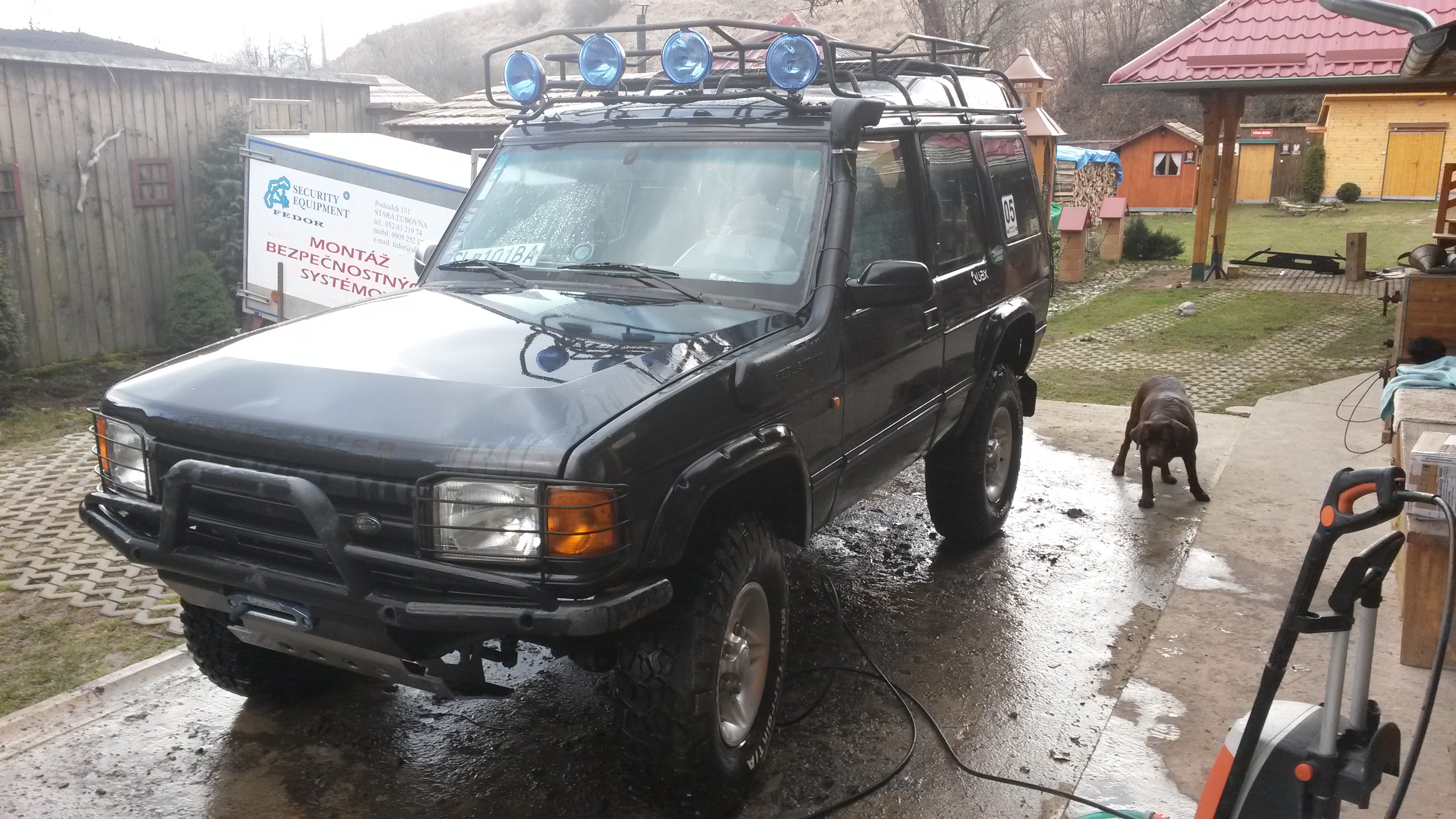

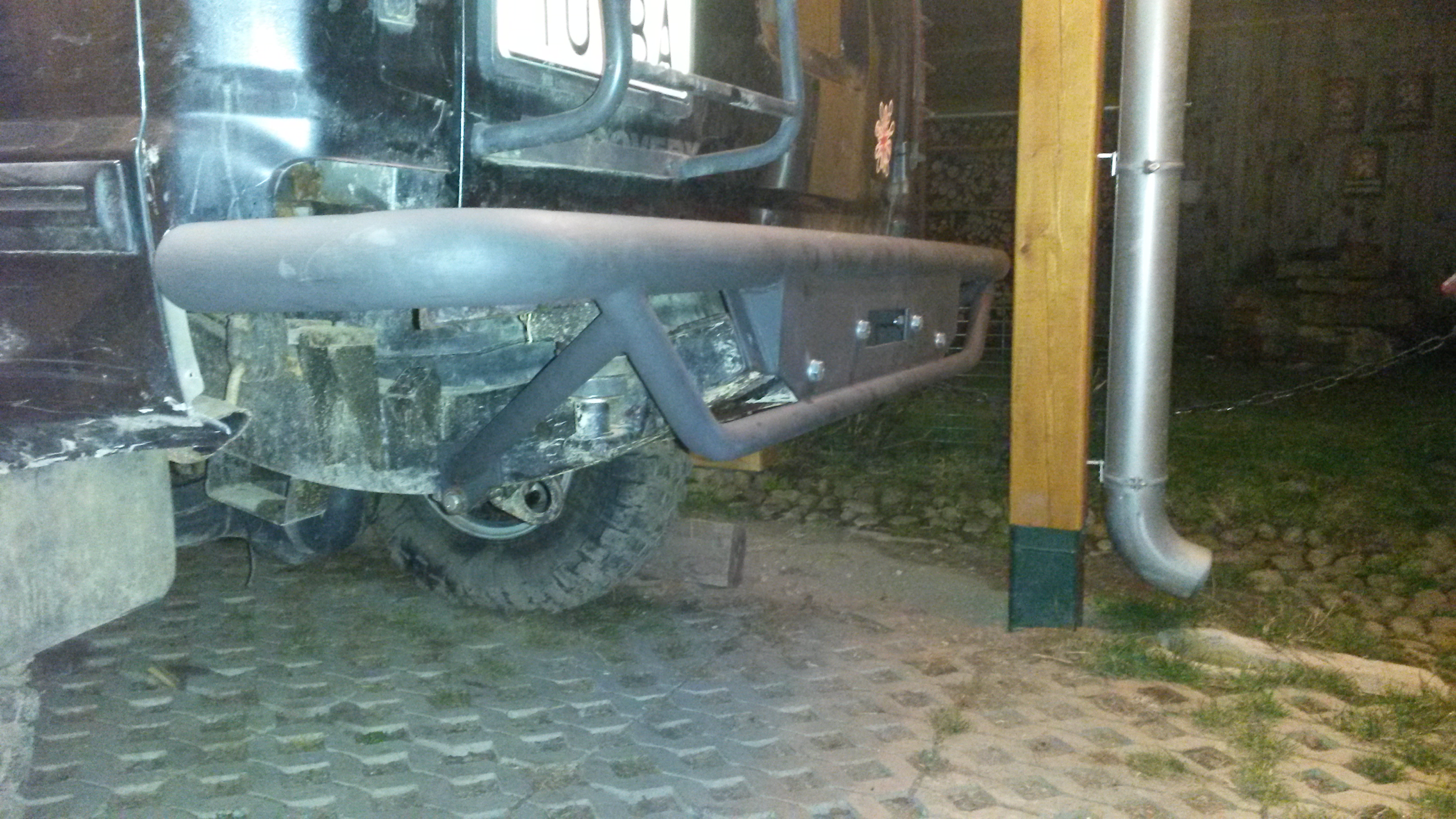

zadny naraznik nahodeny

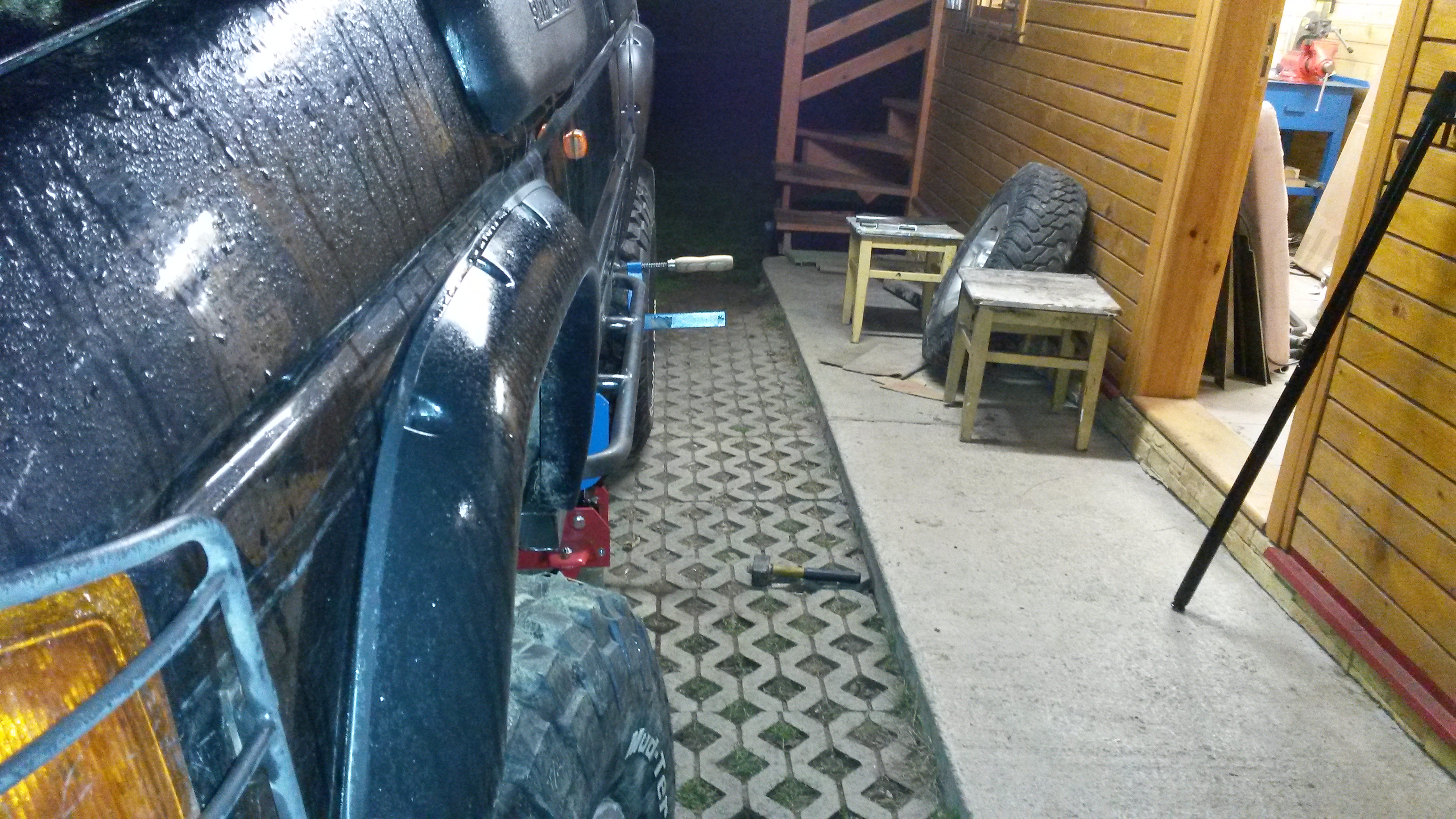

auto som umyl lebo som chcel zacat makat na prahoch a hned sa objavili prve oderky po zapadnuti

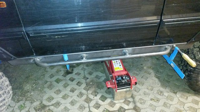

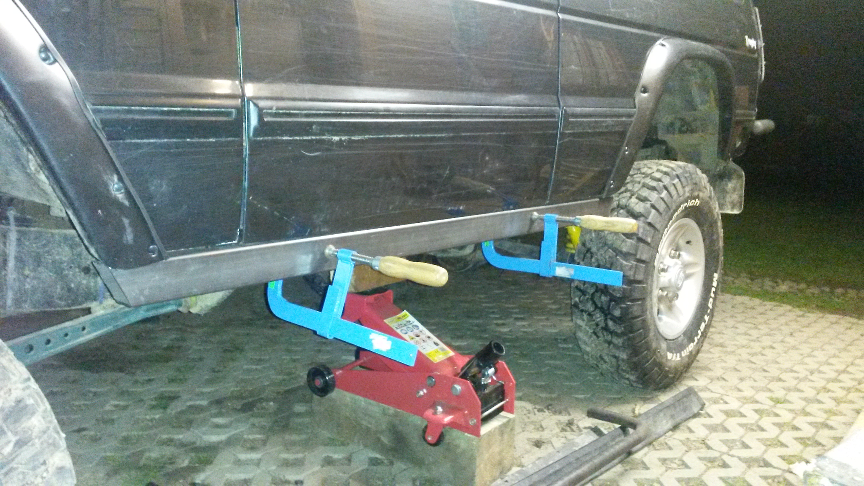

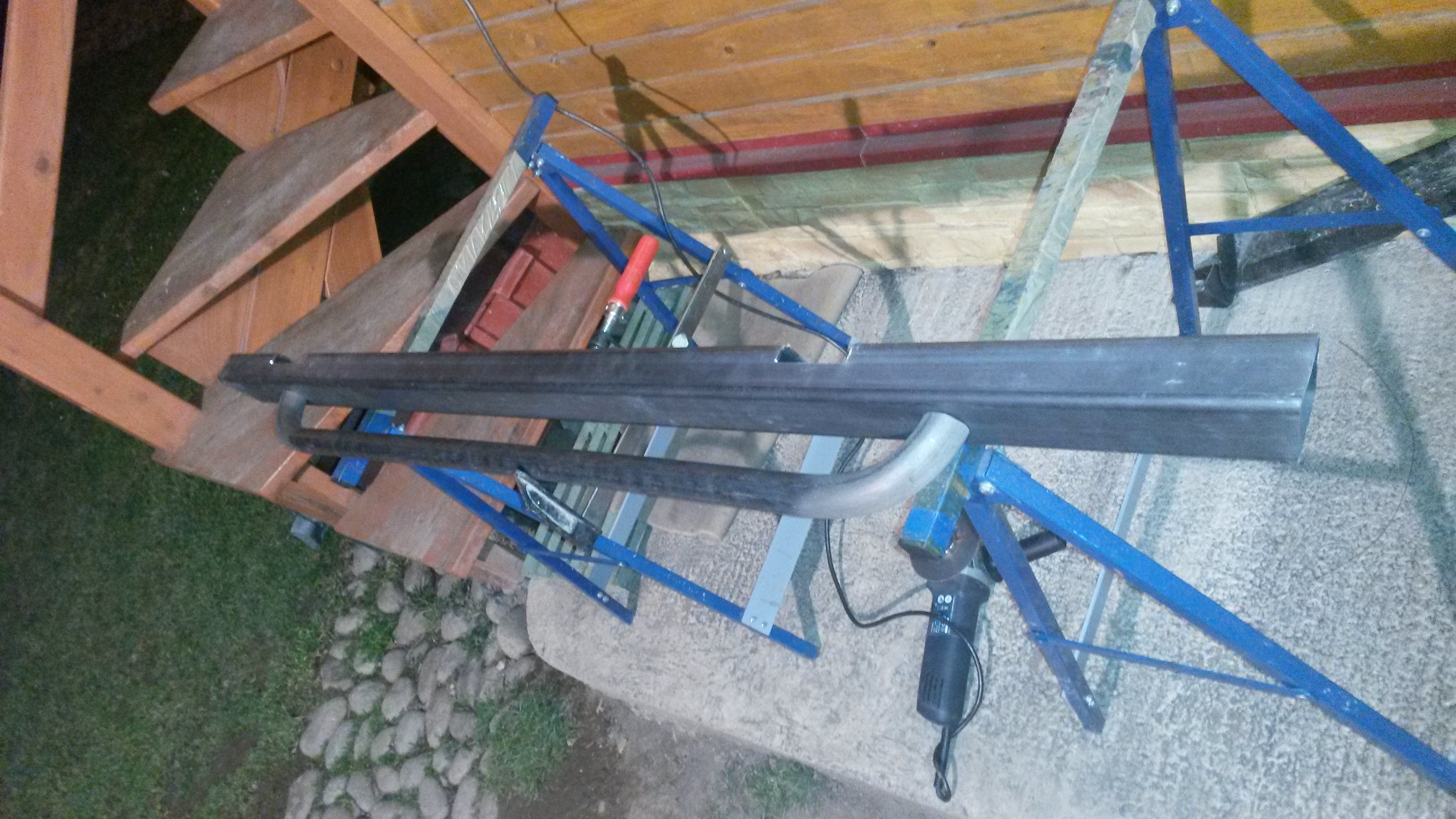

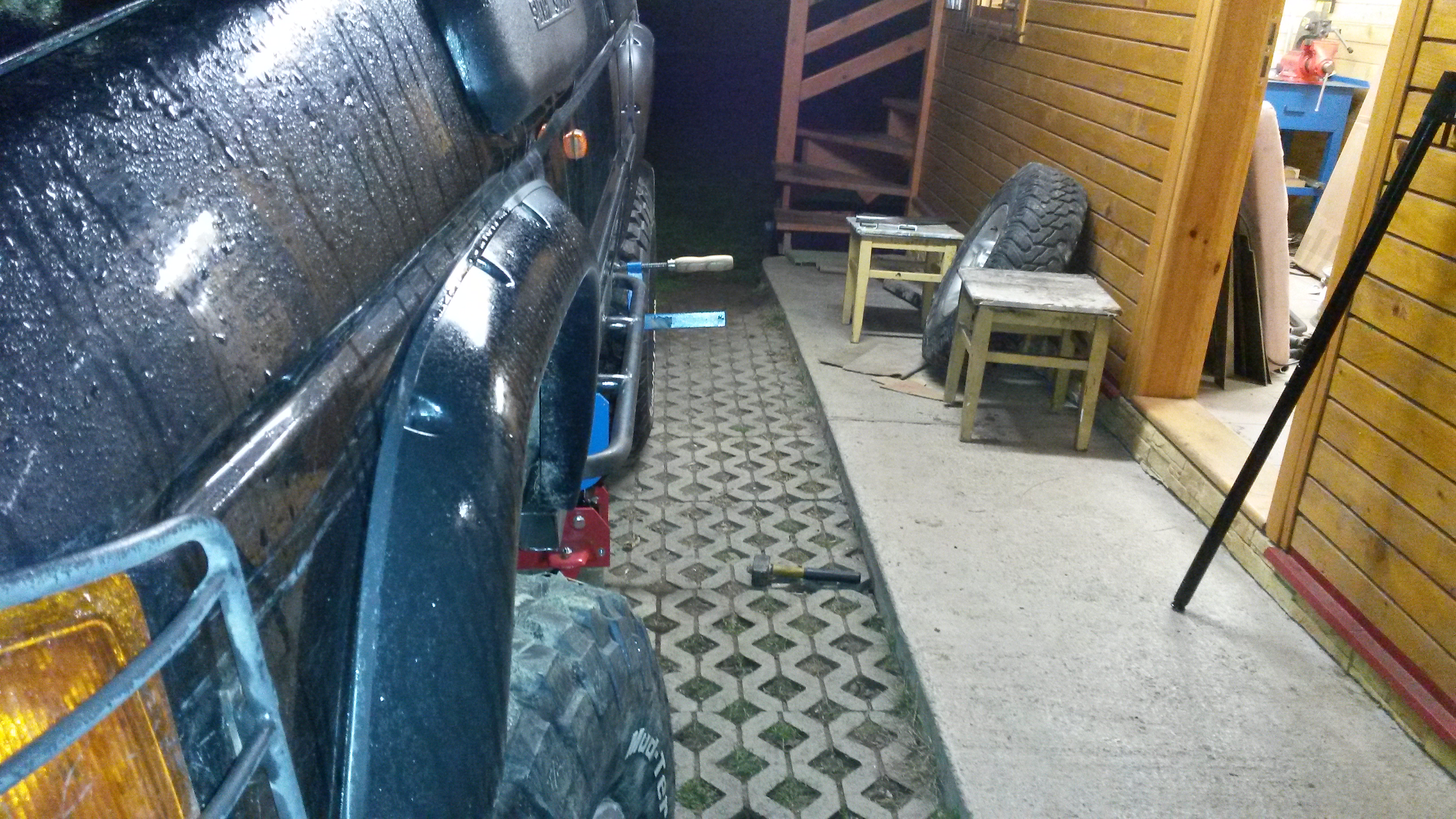

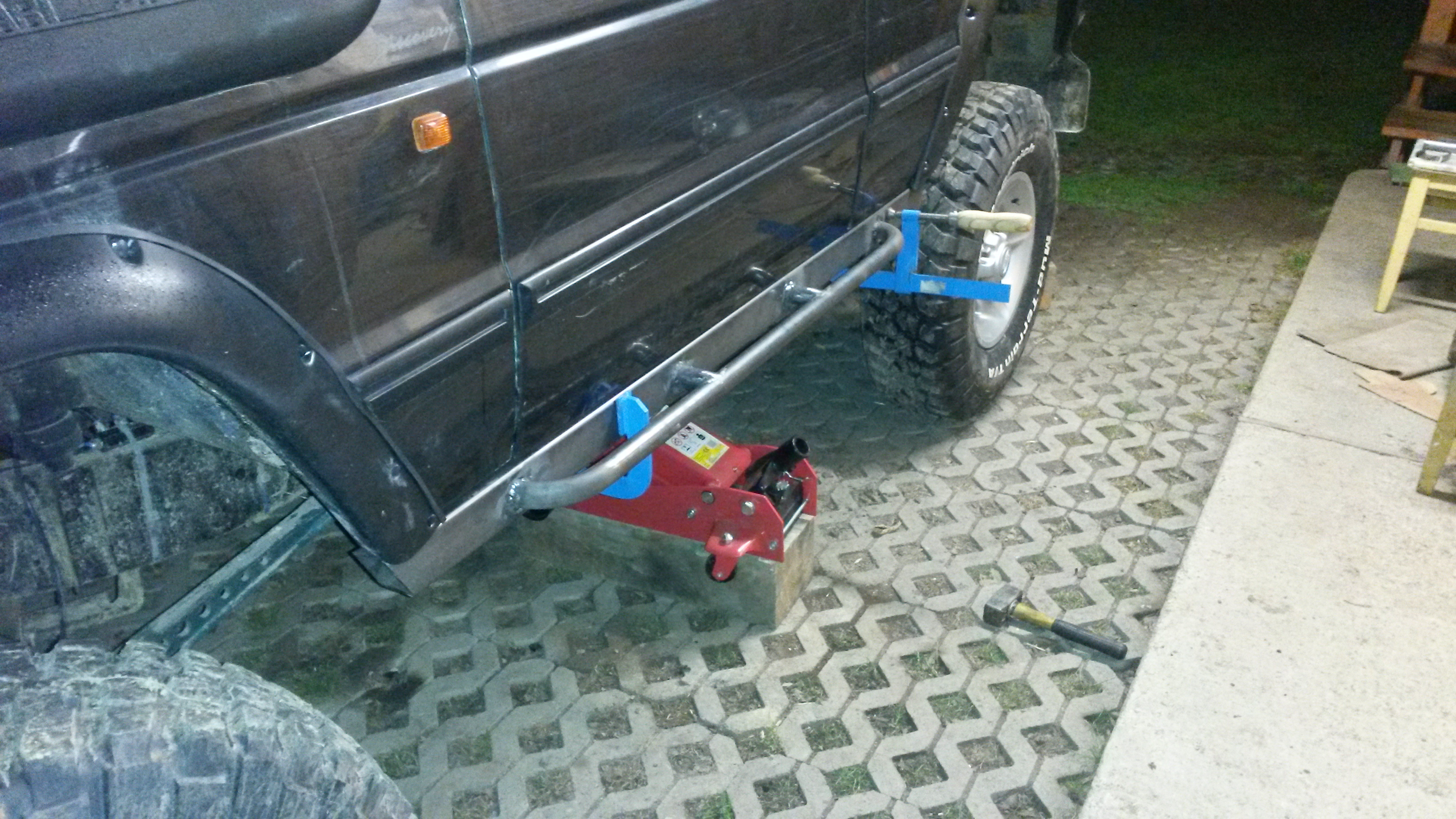

rozpracovane prahy

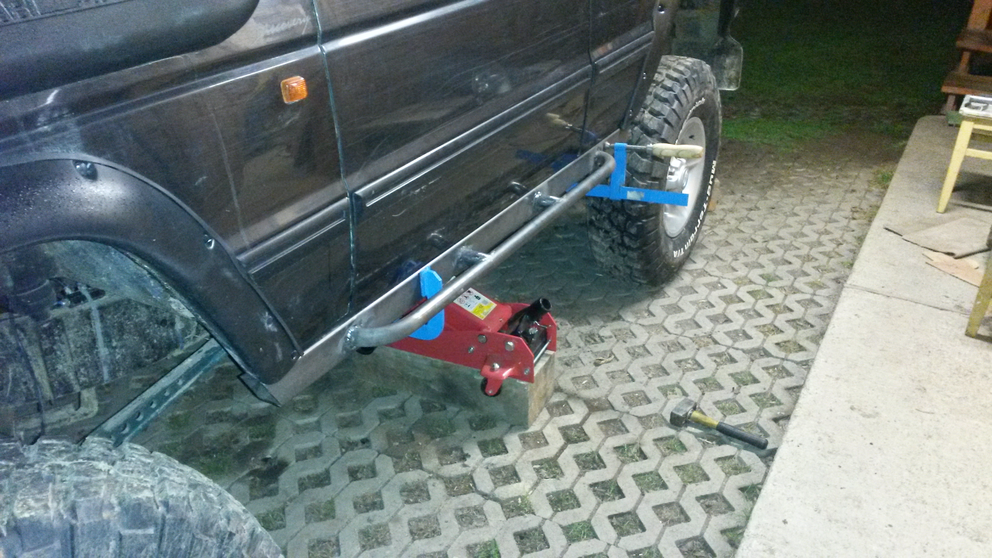

nech si pod dverma vetsi mezeru, mluvim z vlastni zkusenosti. ten prah namrza, trosku ho ohnes, vecne je na nem bahno...

A to je kolik, taková větší mezera?

z tech fotek se to tezko pozna kolik tam nechal, ja sem nechal takovych 6-7mm a je to malo

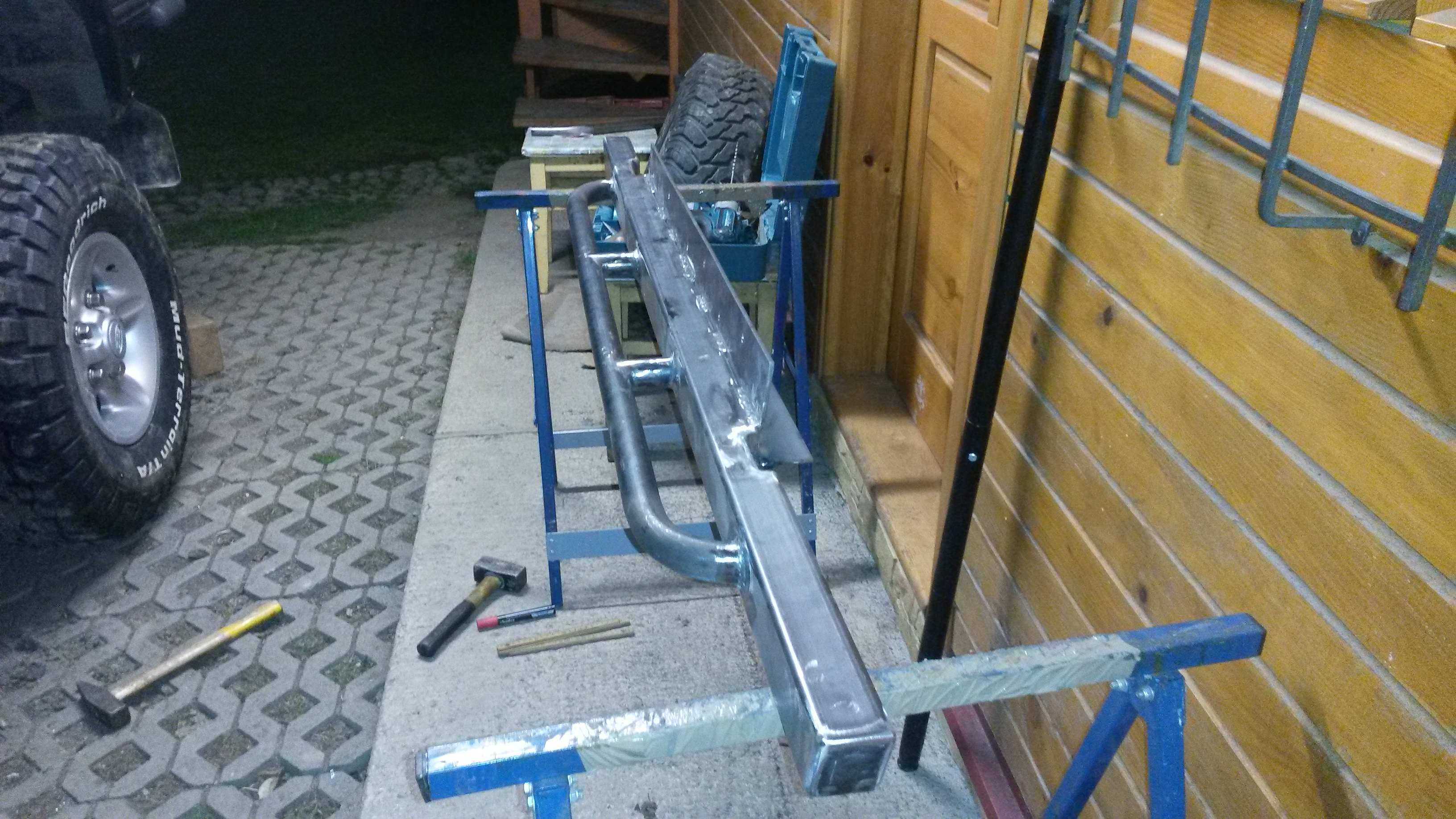

Nechceš ty prahy hodit na papír, ať mám co okopírovat?gibson píše:

Takže podstatná informace 7mm je málo, a o to šlo. Takže až to budu dělat, tak na to zapomenu a udělám to 8mm a ono to bude taky málo.

nechal som tam asi 2mm takze dik za postreh, dnes na tom idem makat dalej takze vcas podstatna informaciaMiky_CZ píše:z tech fotek se to tezko pozna kolik tam nechal, ja sem nechal takovych 6-7mm a je to malo

skusim to vsetko pomerat a ked bude chvilka pri vinku tak snad nieco pozliepamfidzi píše:Nechceš ty prahy hodit na papír, ať mám co okopírovat?gibson píše:

tak 2mm je opravdu malo, tobe bude tech 6-7 stacit protoze mas kolem trubku a neni nahore, ja ty prahy ohnul nahoru nekde v rumunsku a pak sly blbe otvirat dvere a navic jak se ti tam dostane bahno a zamrzne nebo staci snih cokoliv tak to vubec nejde otviratgibson píše:nechal som tam asi 2mm takze dik za postreh, dnes na tom idem makat dalej takze vcas podstatna informaciaMiky_CZ píše:z tech fotek se to tezko pozna kolik tam nechal, ja sem nechal takovych 6-7mm a je to malo

priznam sa ze som nad blatom a snehom neuvazoval aj ked je to cista pravdaMiky_CZ píše:tak 2mm je opravdu malo, tobe bude tech 6-7 stacit protoze mas kolem trubku a neni nahore, ja ty prahy ohnul nahoru nekde v rumunsku a pak sly blbe otvirat dvere a navic jak se ti tam dostane bahno a zamrzne nebo staci snih cokoliv tak to vubec nejde otvirat
jedine co ma napadlo bol pohlad na vyklepavanie prahov pri extremnom vyjazde v mohelnici

Ja som tie našlapy riešil o rám , bolo to trochu horiešie skor verím rámu ako tej karoserii popravde tým mojim uchytom neverím
auto mám ťažke tak som to radšej tak poriešil zatial som spokojný ...

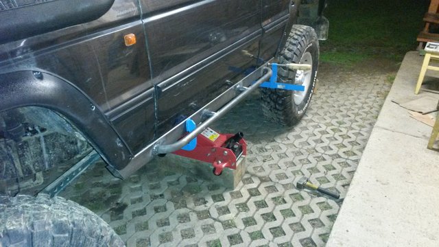

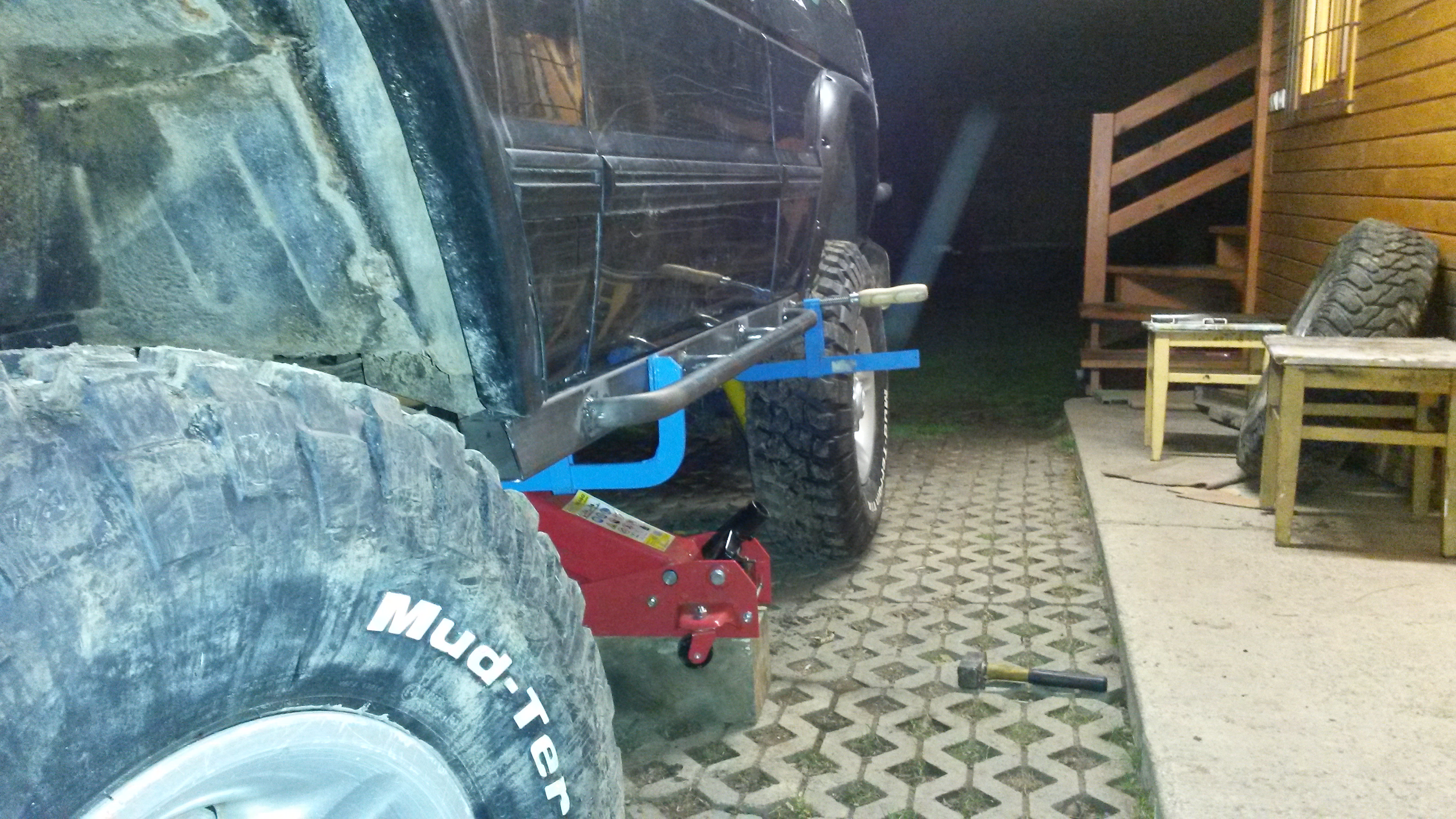

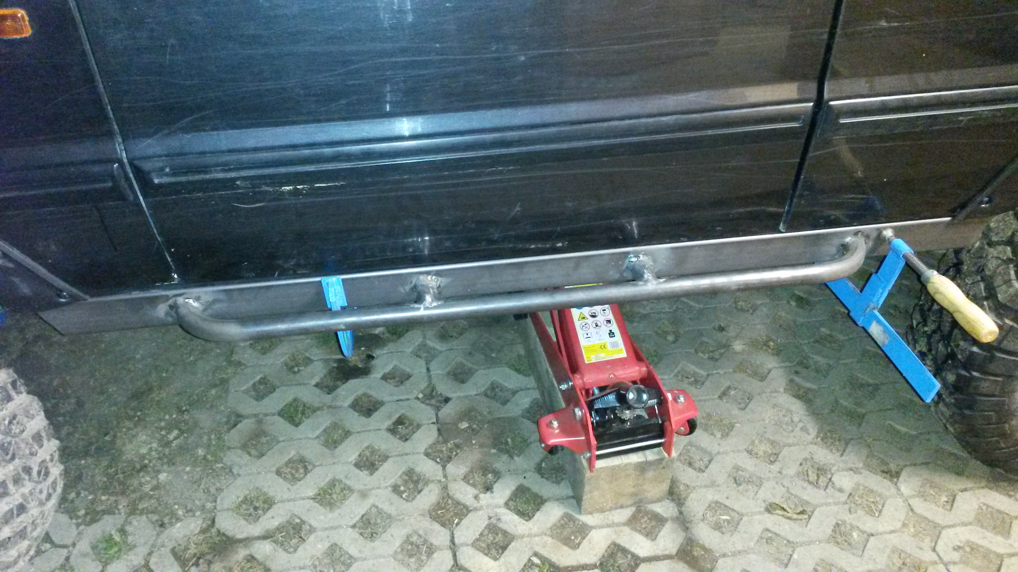

tiez som to tak povodne chcel ale koli zlozitosti som od toho nakoniec upustilPatrikM píše:Ja som tie našlapy riešil o rám , bolo to trochu horiešie skor verím rámu ako tej karoserii popravde tým mojim uchytom neverím![]()
uvidim casom...

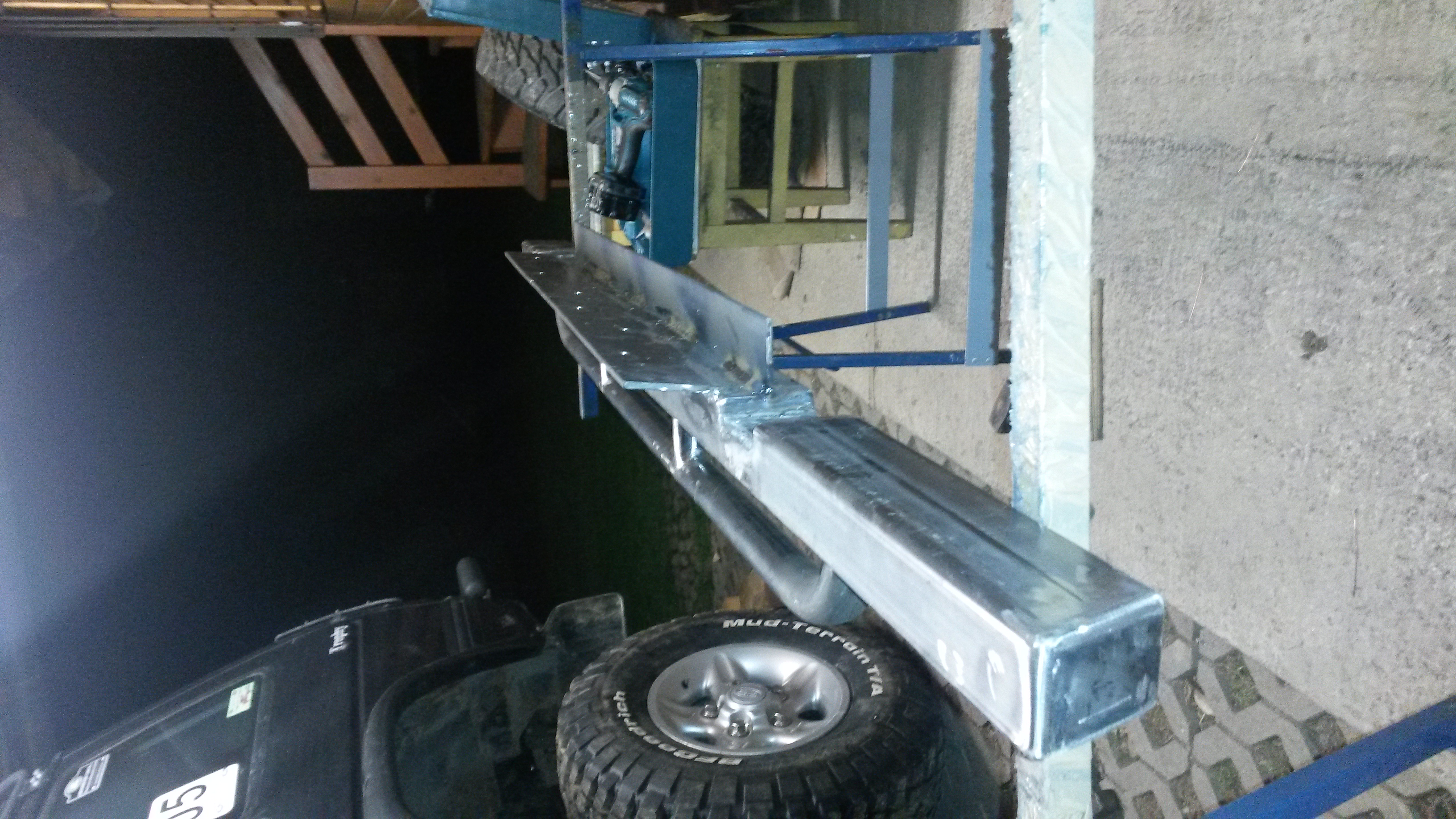

tak aspon prvy skoro hotovy, uz len najhorsie robota - brusenie zvarov
