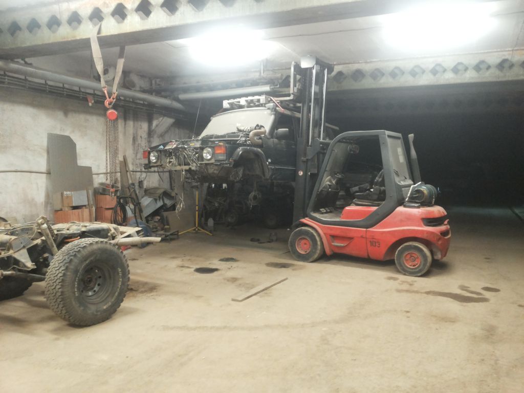

#362 Příspěvek od MadTom » 12 úno 2016 09:55
Teda jako lift je to pěknej, ale nebude se to teď trošku blbě řídit? :mrgreen:

#363 Příspěvek od krestak » 12 úno 2016 20:36
:lol: Jdeš na to nějak zhurta :lol:

#364 Příspěvek od Otifant » 12 úno 2016 20:41
Pánové, ale koukejte na to, jak je to auto zvednuté? Za paletu....která je na střeše!! Tomu říkám kreativita.....RRC v podvěsu :-)

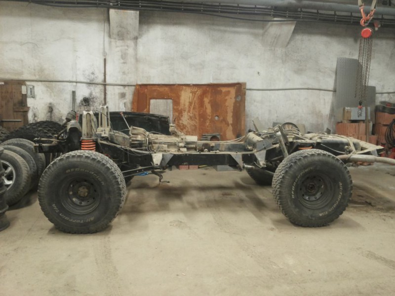

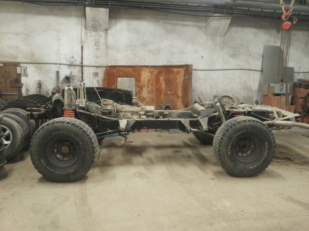

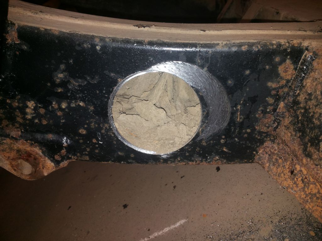

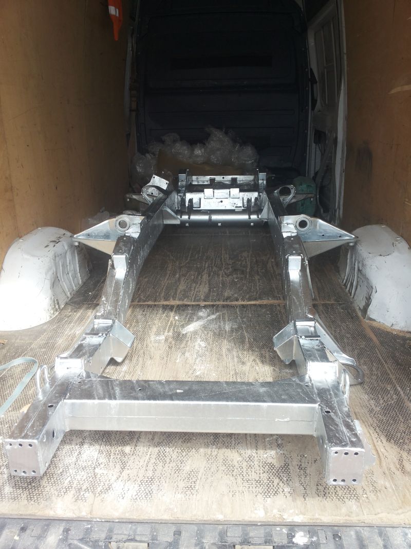

#365 Příspěvek od teslo » 15 úno 2016 12:34

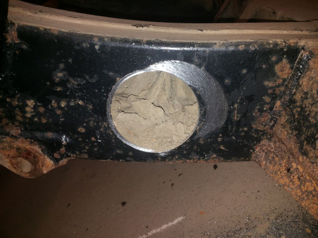

odstrojeny ram je ozaj lahky a dvaja chlapi ho bez problemov zdvihnu.
Vcera prebehla prva faza cistenia - odbahnenie.
zatisie s ramom
zatisie s ramom

#366 Příspěvek od Mára-RRC » 15 úno 2016 16:48
Hezky plný rám zátěže navíc :coze:
teslo
Příspěvky: 2670
Re: Přestavba RRC na 4,6 V8
#367 Příspěvek od teslo » 16 úno 2016 16:38
v skutocnosti tam toho bolo podstatne menej ako som si myslel. Cakal som, ze tam toho bude za furik, ale bolo to iba za dve, tri lopaty :lol:
Teraz pride na rad velke preplachovanie :D

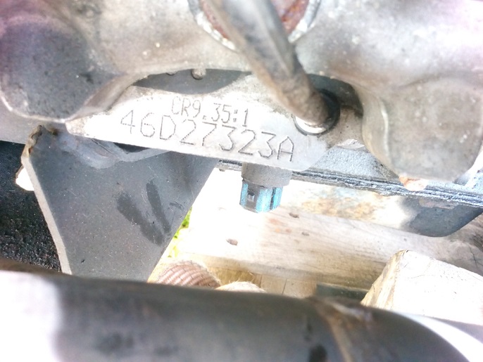

#368 Příspěvek od krestak » 03 črc 2016 17:26
trošku se vetřu do vašeho tématu :oops: už mam na stole taky 4,6 :mrgreen: je možný zjistit podle čísla motoru jestli je už převložkovaná a možná rok výroby a nějaký specifikace :grin: ? a hlavně mně zajímá co maj znamenat ty žlutý značky na hlavách :grin: a samozřejmně těch dotazů bude víc :grin:

#369 Příspěvek od pooh » 03 črc 2016 18:54
46D je kod motora - je to 4.6 GEMS, tj rocnik do '99. Ci je prevlozkovany, zistis ked das dole hlavy...

#370 Příspěvek od Mirko » 03 črc 2016 19:37
Spíš převložkovaný nebude, protože při rovnání po převložkování se slízne i číslo motoru. Toto je originál

#371 Příspěvek od krestak » 03 črc 2016 20:44
Díky aspon vím rok výroby :grin: jakmile bude čas tak ho kuchnu :mrgreen:

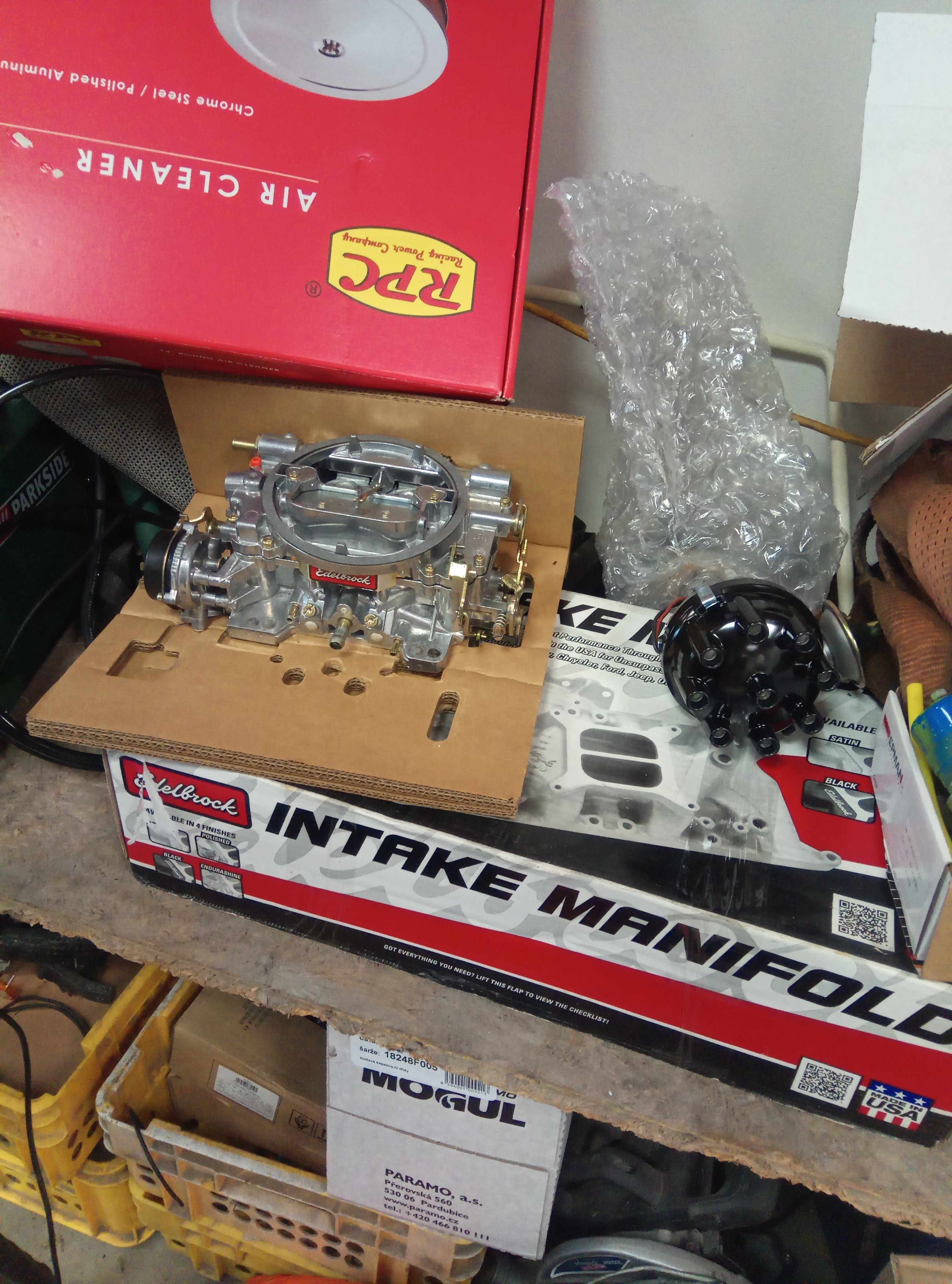

Ještě nevím jakej karbec pořídit? co nabízej na Ebay to je všechno na max 4,2 a na 4,6 nic nebo něco z US? hlavně nevím kolik má mít cfm?
co třeba- Big Holley 650CFM?(600cfm)
101FC GS
S II 109
110 HAE
tel. 721763960
Neklan
Příspěvky: 2906
#373 Příspěvek od Neklan » 05 črc 2016 12:44
Já mám Edelbrock 500cfm na 4,6 a jede to velmi dobře
krestak
Příspěvky: 1080
Bydliště: Býkev
#374 Příspěvek od krestak » 05 črc 2016 19:02
Neklan píše:Já mám Edelbrock 500cfm na 4,6 a jede to velmi dobře
tak to je dobrá zpráva :yes daj se dobře sehnat :grin:

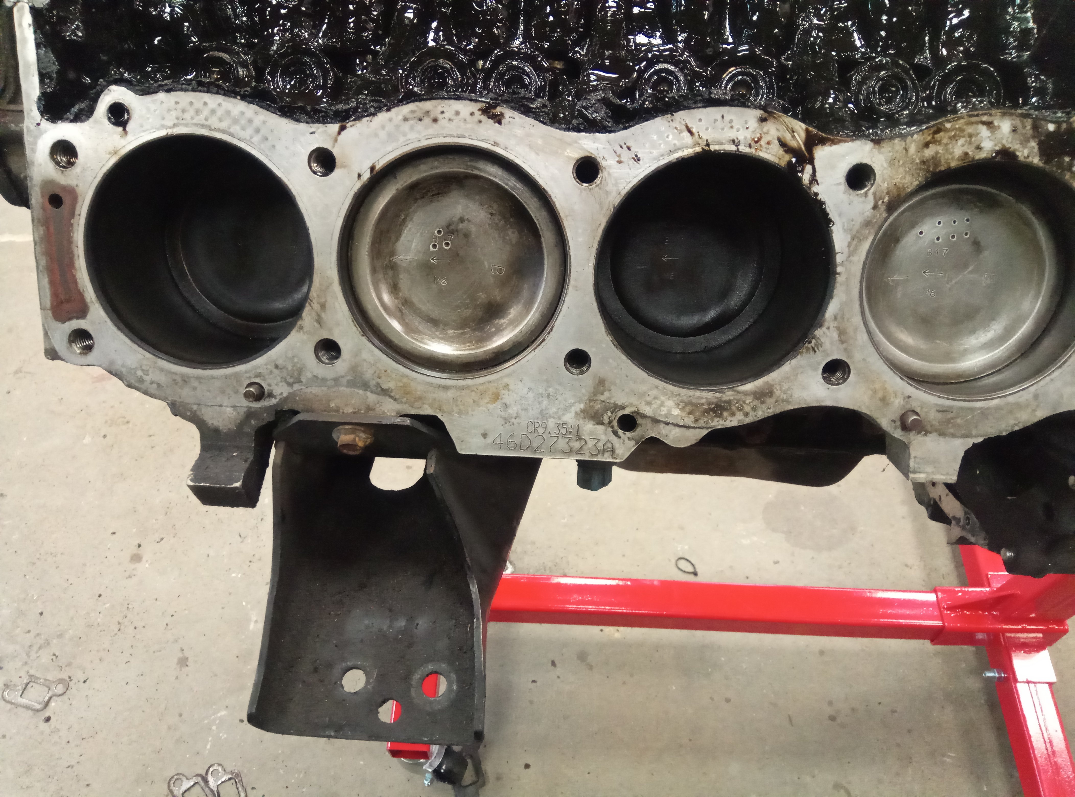

krestak
Příspěvky: 1080
Bydliště: Býkev

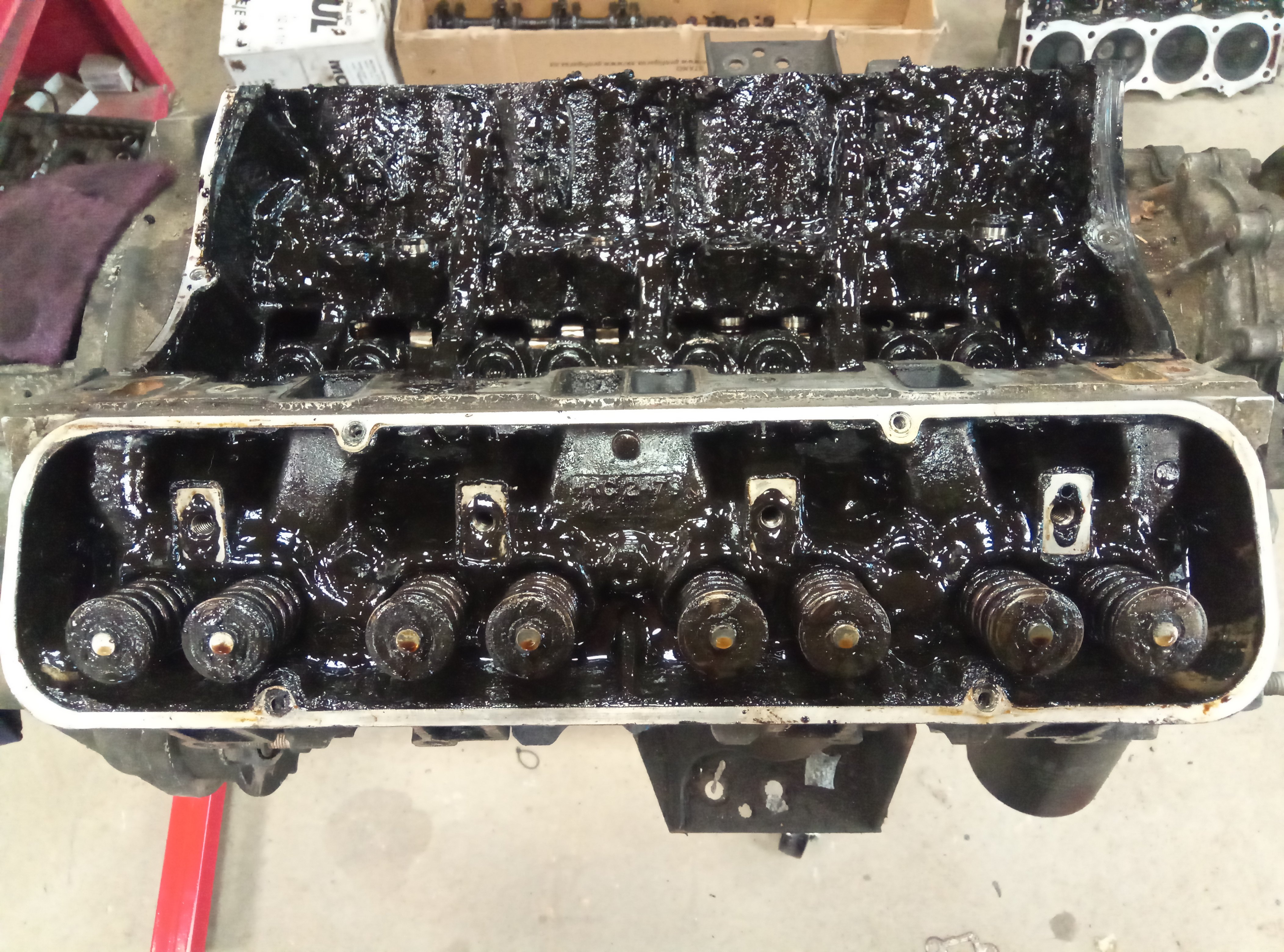

#378 Příspěvek od krestak » 10 led 2021 13:55
Základ už je náskladnen :grin:
101FC GS
S II 109
110 HAE
tel. 721763960
Mirko
Příspěvky: 2912
auto: RRC´s
#379 Příspěvek od Mirko » 10 led 2021 17:38

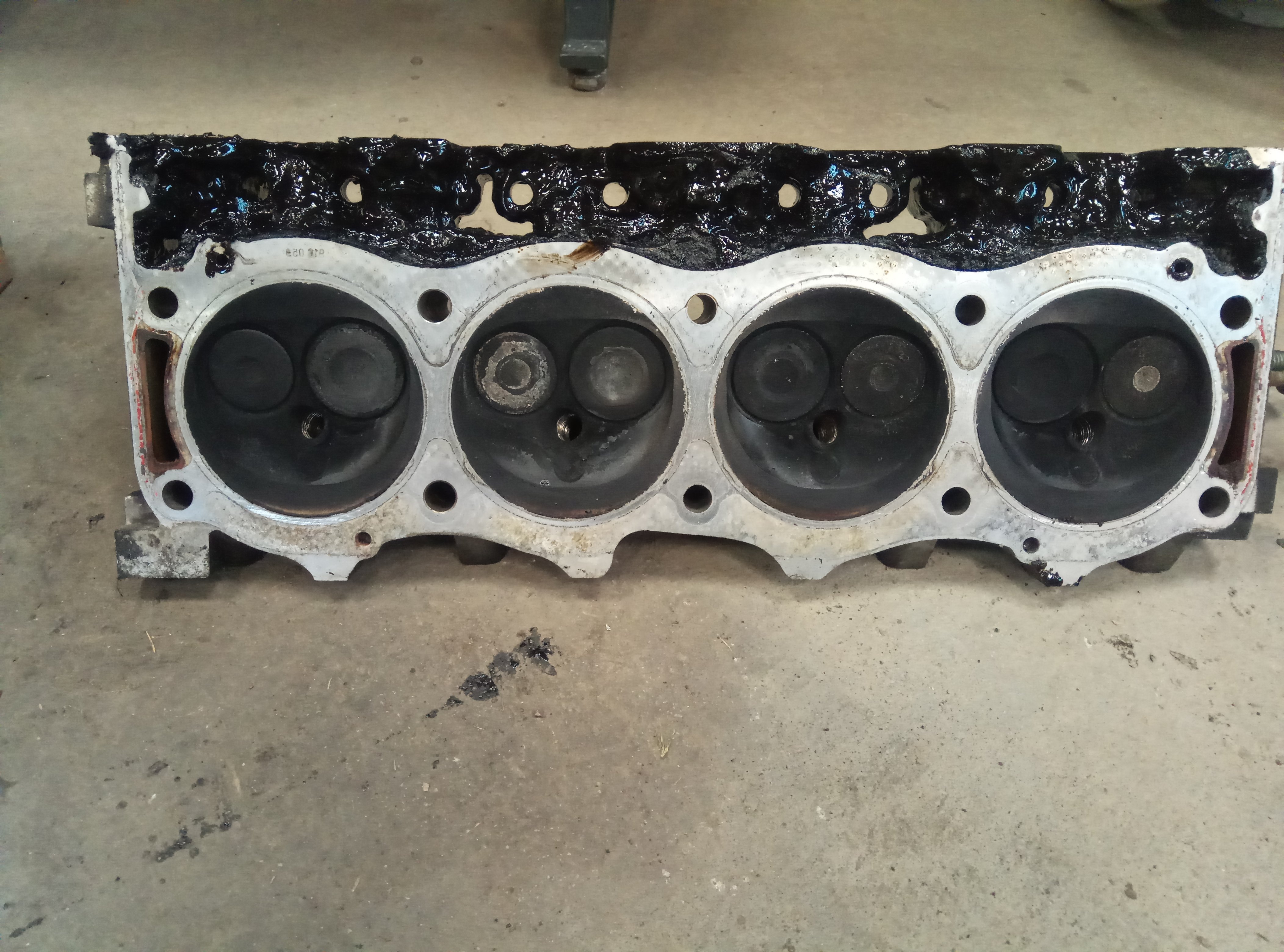

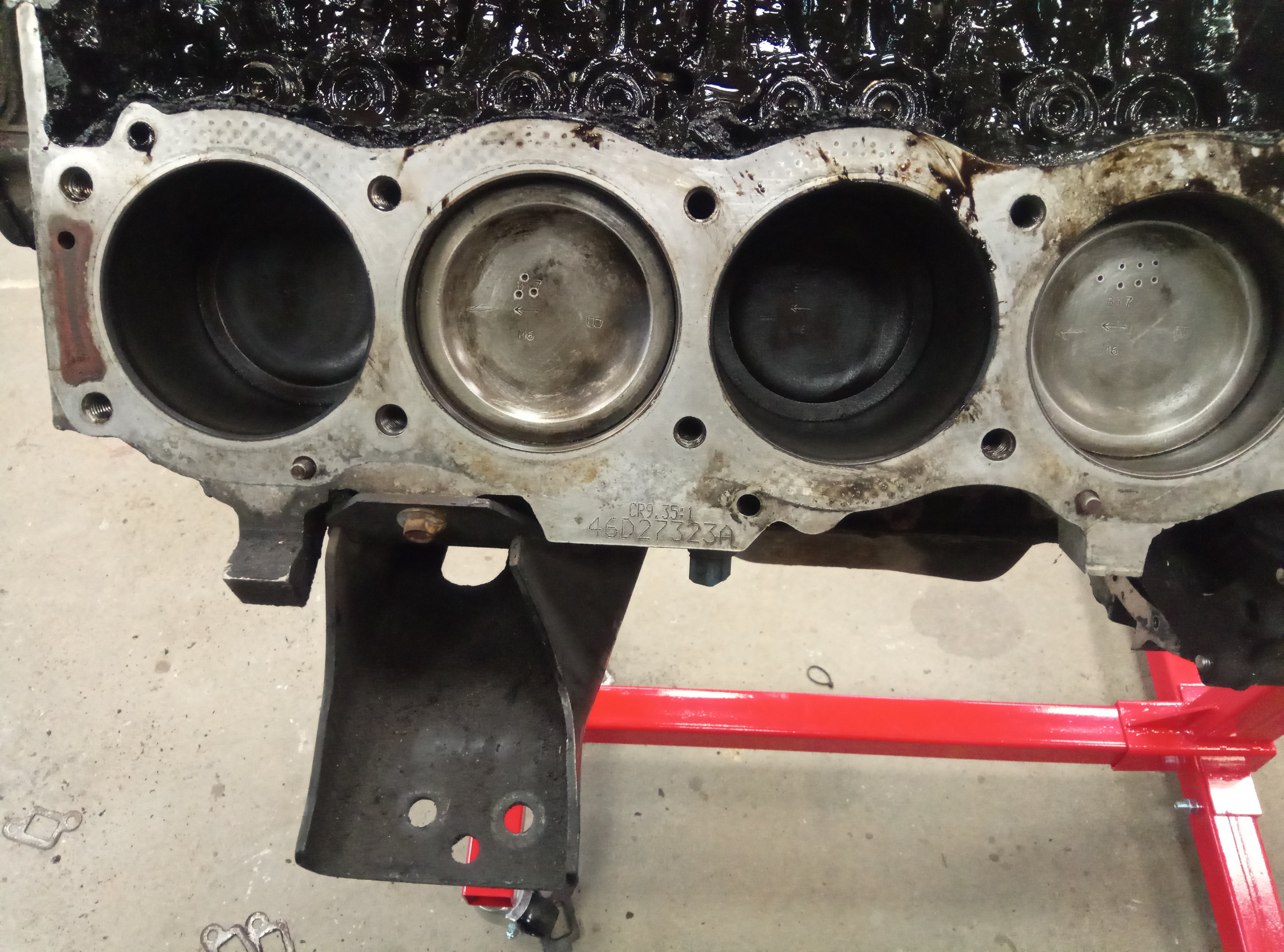

Tak ten je slušně zahumusený. Nicméně měl jsem jednu takovou 3,9 a ta funguje dál, akorát vačka teda byla špatná. Ty písty už si umýval? Nebo už je opláchla chladicí kapalina za chodu? Jeden z těch ventilů má odlišnou barvu, tam ten válec vypadá jak?
krestak
Příspěvky: 1080
Bydliště: Býkev
#380 Příspěvek od krestak » 10 led 2021 19:39
Ty písty jsem očistil kvůli značkám :grin: těch ventilů jsem si všimnul ale svíčky máj stejnou barvu a válce luxusní povrch bez rýh těsnění pod hlavama jako nové.Zasranej je ale to nevadí,vacka a další věci budou nové
