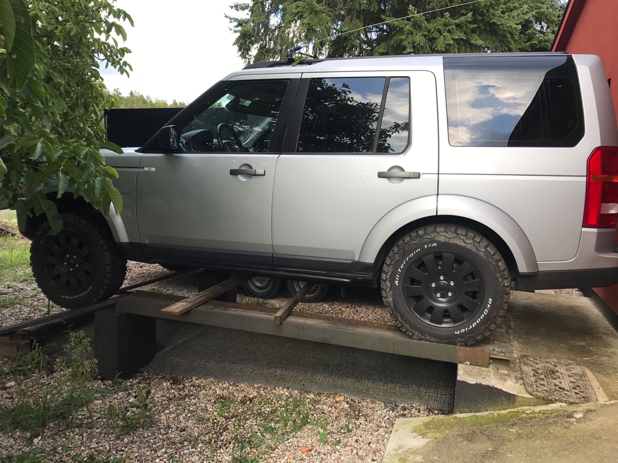

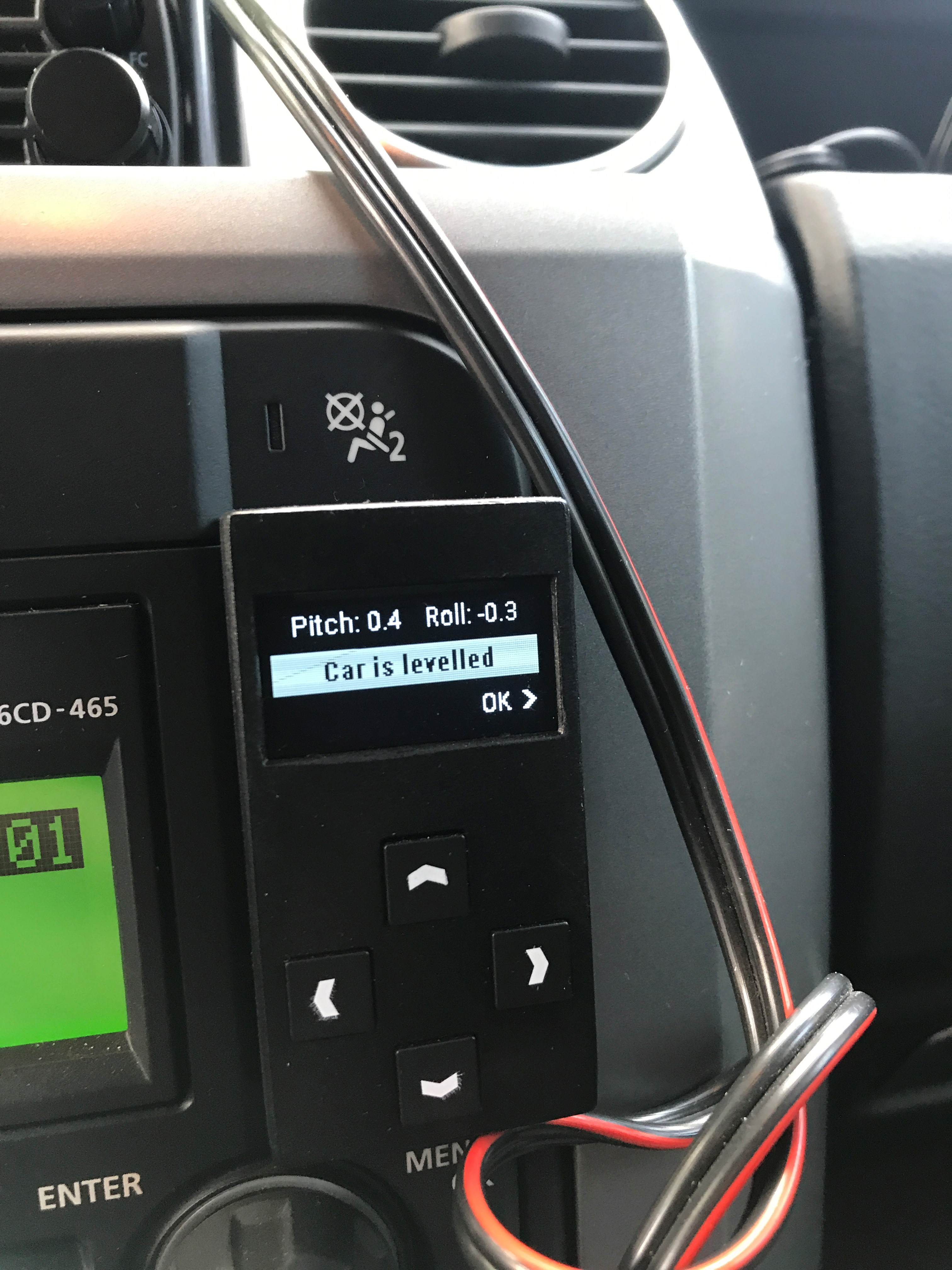

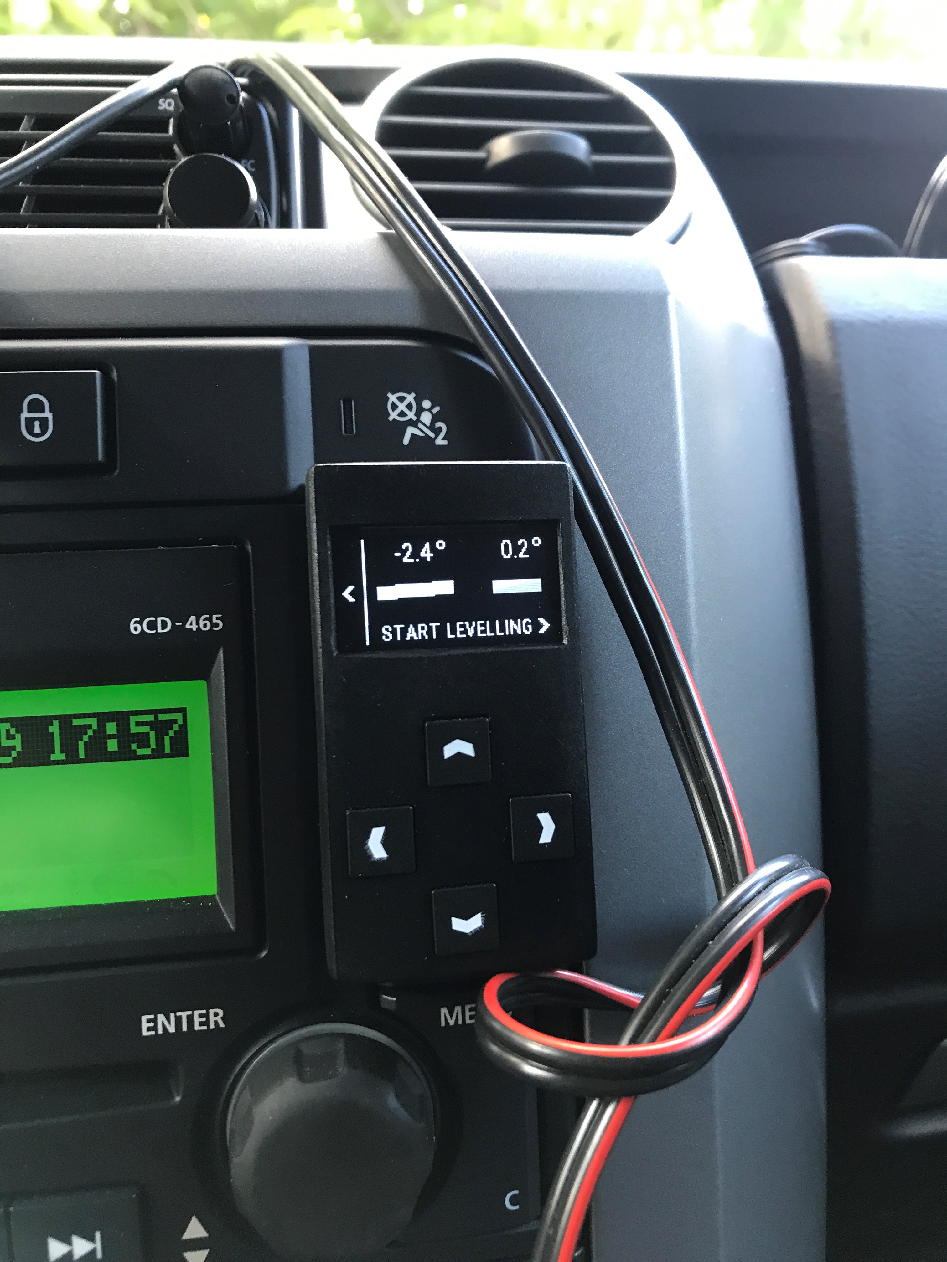

zastavil jsem - přejdu na levelling - na displeji 1,7° a 4,8° - dám start - a nic, auto neprovedlo žádnou změnu, ani jeden měch se nepohnul - dám finelevelling - opět nic, beze změn - opět finelevelling - nic - zařadím D a odjíždím jinam

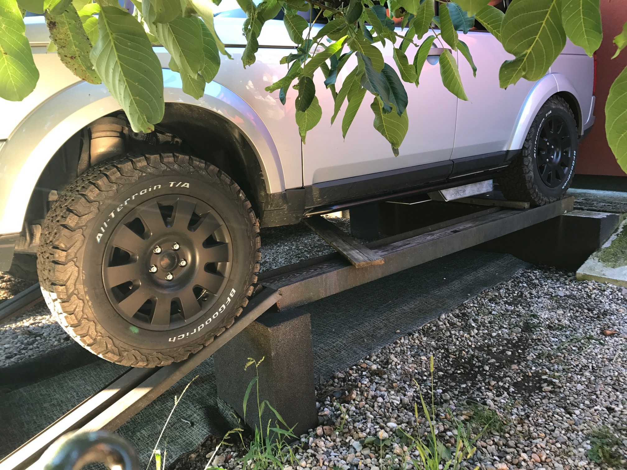

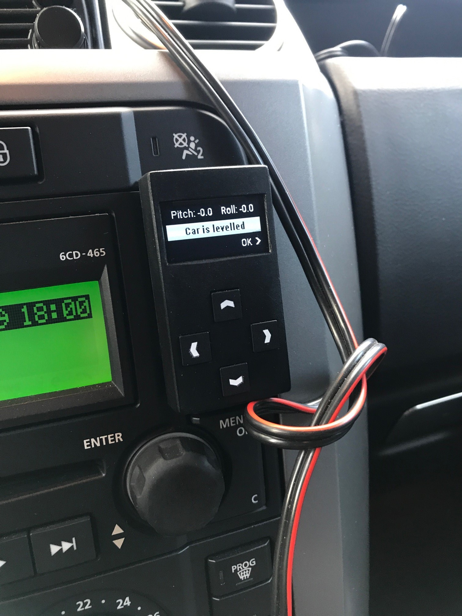

Tak jsem při montáži ochranných plechů na spodek udělal malý pokus s levelingem. Auto jsme postavili na rampu - podélný sklon 2,4°, příčný sklon 0,2° (odečteno z ovladače X-Lifteru), auto v offroad modu origo páčkou. Proveden levelling + fine levelling (srovnáno na 0°, 0°), potud vše super. Vylezu z auta zavřu dveře, zamknu - auto odfoukne a zadek spadne o cca 2 cm (náklon podélně 0,4°, příčně -0,3°). To je asi OK, spát se na tom dá. Nicméně, změřil jsem vzdálenosti od spodku kol k hraně blatníku a následně opakoval měření každých cca 12 hodin s následujícím výsledkem:
Předek drží, vše je tak jak bylo po levellingu.
Zadek padá
- po prvním odfouknutí cca 2 cm a následně po 12 hodinách -2 cm, po 36 hodinách opět -2 cm. Takže po 36 hodinách stání v modu levelling je zadek o 6 cm níž, než by měl být.
Když jsem stejný pokus udělal v poloze NORMAL + 1 Inch na X-Lifteru auto se ani nehnulo. V poloze Normal a nic na X-Lifteru se auto také ani nehne.

Levelling by se mel delat vzdy z packove polohy normal (nejvetsi dostupna vychylka kol nahoru i dolu).
Pri zahajeni levellingu nezalezi na tom, jak nahoru nebo dolu je nastaven Xlifter - pri zahajeni levellingu spocita pozadovane nastaveni kol a "posle" je do auta, bez ohledu na to, co bylo predtim nastaveno.
Jinak uz delsi dobu premyslim, ze by bylo fajn na obrazovku probihajiciho levellingu nejak dostat i tu "grafiku" rezu tlumicu. Bylo by hned videt, kam se ma cilove ktere kolo posunout a zdali se opravdu posouva.
Clovek by jednak videl, jestli se auto uz srovnalo jak je pozadovano a taky by se tim daleko lip ladilo...
Me tam tohle docela chybi.
Co vy na to ?
