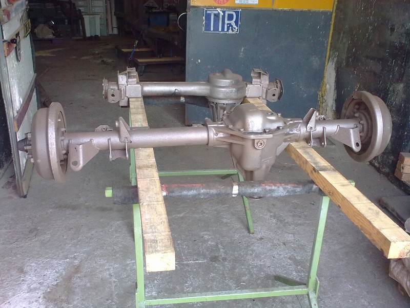

jeste k tomu piskovani. je nejaka cesta jak opiskovat i dily naprav, brzdove kotouce (chlazene), brzdice atp.? Respektive jde nejak zamaskovat casti, ktere se nesmi opiskovat?

pískovat se dá i hliník, ale je na to třeba trošku jinej přístup než na železo.
Když budeš dělat nápravy, tak je nejlesší je mí rozebrané - stejně ložiska a gurefa neochráníš na 100%

turby píše:jeste k tomu piskovani. je nejaka cesta jak opiskovat i dily naprav, brzdove kotouce (chlazene), brzdice atp.? Respektive jde nejak zamaskovat casti, ktere se nesmi opiskovat?
Nejlepší mi přijde nápravu opískovat vcelku, před rozebráním. Pak pořádně ofoukat, natřít nápravnici alespoň základovou barvou a pak teprve rozebírat. Jak to budeš pískovat rozebrané, tu nápravnici nikdy pořádně nevyčistíš od jemného písku.

od will.26
taky jsem nápravu pískoval v celku a není to zas takový problém,akrát s přední je to trošku složitější kvuli koulím ale taky to jde

Čau, já to nechal pískovat v tomhle stavu :
Místo rejdových koulí jsem dal víčka z plechu. Pro zadní nápravu můžeš dát místo trubky náboje kola taky plechový víčko a je to. Ale jestli se potom chystáš měnit gufera, rejd. koule, kotouče a tak, tak je to asi nejjednodušší jak řiká Eliott- opískovat vcelku a pak rozebrat a ev. dočistit..

tak je opiskovano. zitra jdu vyvarit ram a vymenit zadni X member.
