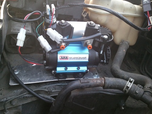

rozmyslam na arb uzavierkou a k tomu je treba aj kompresor a ak by som kupil ten najsilnejsi na predok aj zadok tak ci sa to da este pouzit aj na dofukovanie pneu
mate s tym niekto skusenosti
Swedmann
Příspěvky: 233
Registrován: 02 zář 2010 20:28
auto: RR P38 4,6 HSE
Bydliště: Bílina
Re: Kompresor 12V
#56 Příspěvek od Swedmann » 13 dub 2011 19:27
Jojo ARB správná volba,celokovový z Al a litiny provozní tlak cc650kpa,jednoduchá montáž+návod pro blbí.A jako bonus se dá natáčet motor vůči základně i samotný vzdušník s ventyly :rofl .Akorát ta cena :Ale fuuj: :Ale fuuj: :Ale fuuj:
Forsttimber
Příspěvky: 1130
tel.: 0903147342
auto: Def 90 a ex D1 ,110
Bydliště: Mošovce okr. TR
Re: Kompresor 12V
#57 Příspěvek od Forsttimber » 13 dub 2011 20:51
cena je ok mna uz nikto neo... z cinanmi niesom taky bohaty aby som kupoval sprostosti a v konecnom dosledku tam potom aj tak dam ARB
to mas ten najsilnejsi pre dve uzavierky plus moznost klasickeho kompresora?
pajam
Příspěvky: 800
auto: defender 300tdi HCPU
Bydliště: Bělá pod Bezdězem
Re: Kompresor 12V
#58 Příspěvek od pajam » 13 dub 2011 20:55
Forsttimber píše:cena je ok mna uz nikto neo... z cinanmi niesom taky bohaty aby som kupoval sprostosti a v konecnom dosledku tam potom aj tak dam ARB
jj tento dokáže nafoukat i pneu. Dneska jsem jej právě po opravě (špatné ložisko po utopení) dával dohromady. Na vzdušníku, ten stříbrnej válec, mám dodělaný vývod na hadici.
Swedmann
Příspěvky: 233
Bydliště: Bílina
Re: Kompresor 12V
#59 Příspěvek od Swedmann » 13 dub 2011 21:26
Přesně tak jak písal kolega dvě uzávěrky+fůkaní čehokoliv :lol: ,akorát nástavec na dofukování není součástí balení,ale to už si u soustruhu urobím sám
