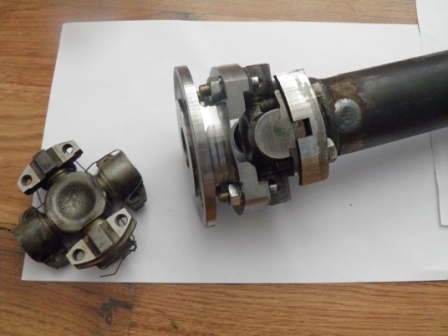

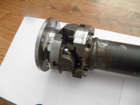

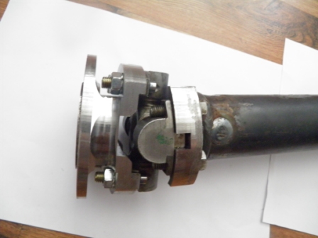

#48 Příspěvek od PatrikM » 07 srp 2012 12:30
Nazdar chlapi taktiež som menil hardy za kríž , otec pracuje na CNC a tak sa podujal mi spraviť dvojkrížovy kardan dozadu .. ešte treba vyvážiťa bude to OK.. nejaké tie foto
