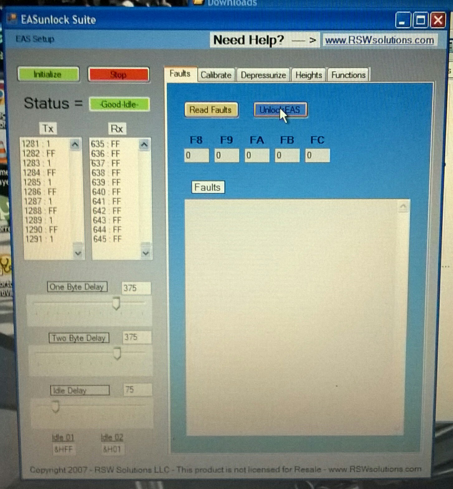

caute rozchodil som ten program cez urobeny kabel ........ staci dat unlock EAS a malo by to fungovat? mam vyslahanu baterku auto stalo 3 dni v mrazoch. BCeM ukazuje airbag storing a vseliake somariny moze to byt baterkou?
teslo
Příspěvky: 2670
Re: Range Rover P38a - EAS Cable + EAS Unlock Suite
#44 Příspěvek od teslo » 08 pro 2016 09:37
chod podla postupu: inicializovat. Hlavne si nacitaj chyby, aby si vobec vedel co tam moze byt. az potom daj unlock...
Slaba bateria moze robit rozne psie kusy...

Už mám hotovo jazdím ale pri pravom prednom kolese je únik takže buď nech alebo nejaká hadicka musím sa na to lepšie pozrieť. Raz to fuci inokedy zase nie.

teslo píše:chod podla postupu: inicializovat. Hlavne si nacitaj chyby, aby si vobec vedel co tam moze byt. az potom daj unlock...
Chybu mi nenacitalo ziadnu

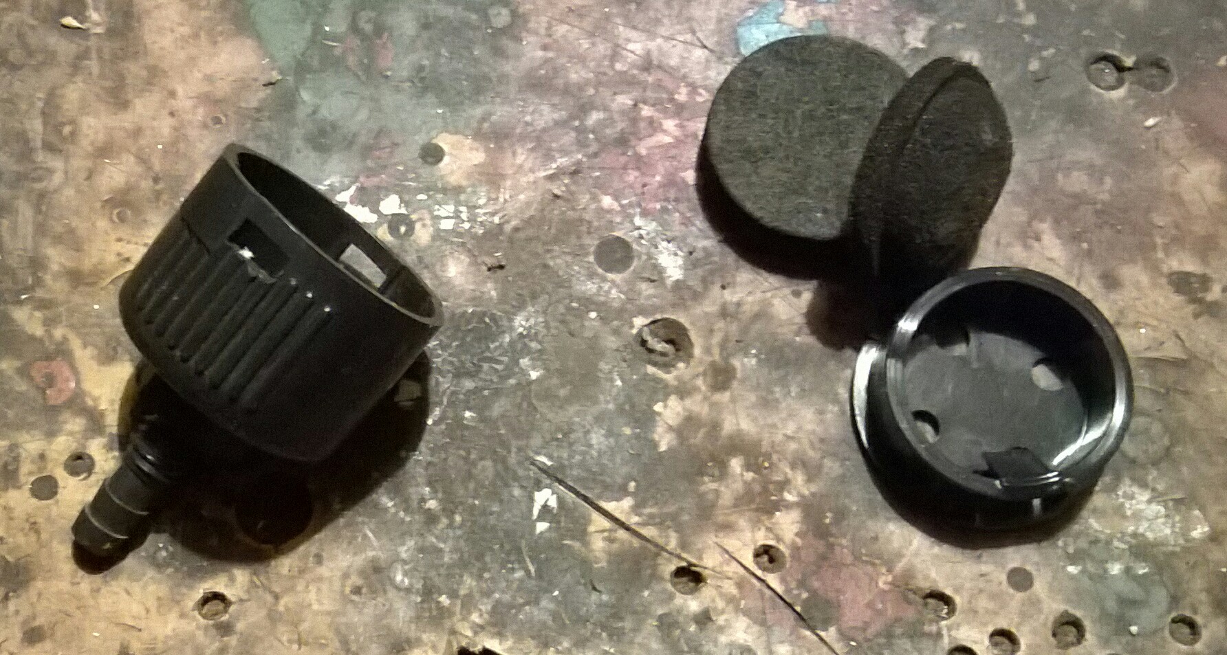

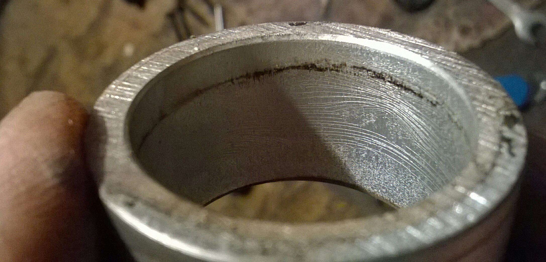

#48 Příspěvek od uhlic » 09 pro 2016 21:31
uhlic
Příspěvky: 487
auto: RR P38 1999
Bydliště: Prašice

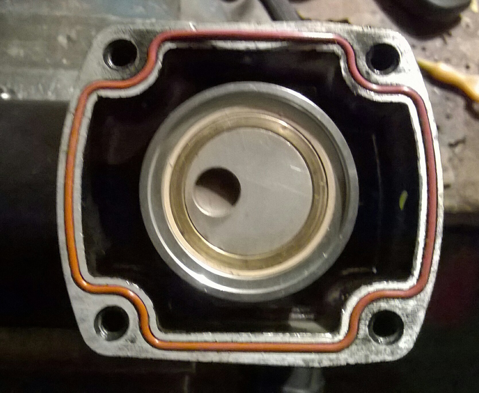

#49 Příspěvek od uhlic » 09 pro 2016 21:39
Repas kompresoru
