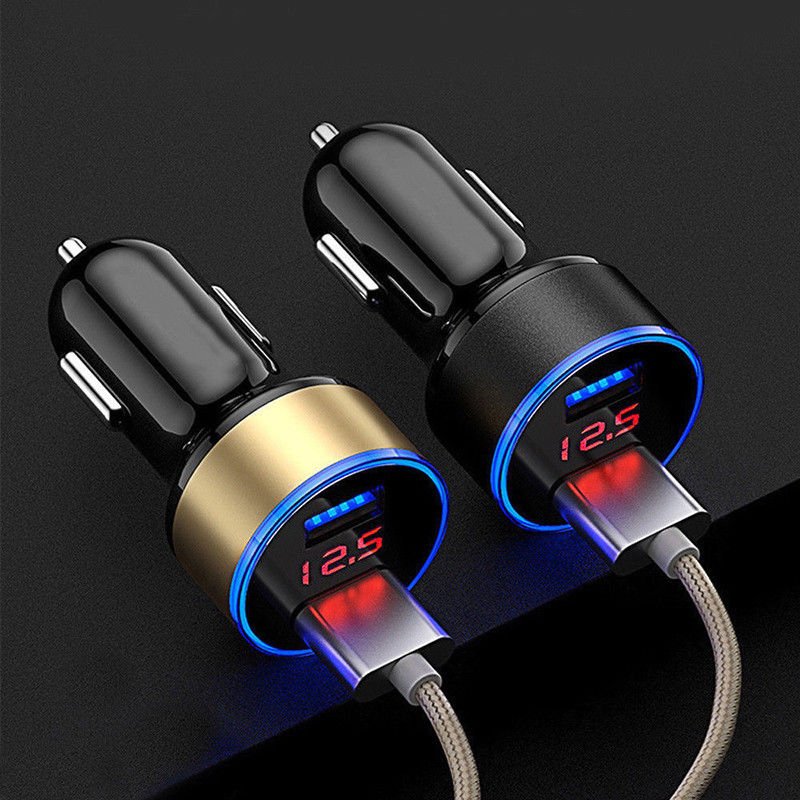

Jen pro kontrolu dobijeni jsem koupil za 50,- na ebay nabijecku do zapalovače s voltmetrem, je to asi hodně orientacni, ale pro základní informaci o dobíjení to stačí.
