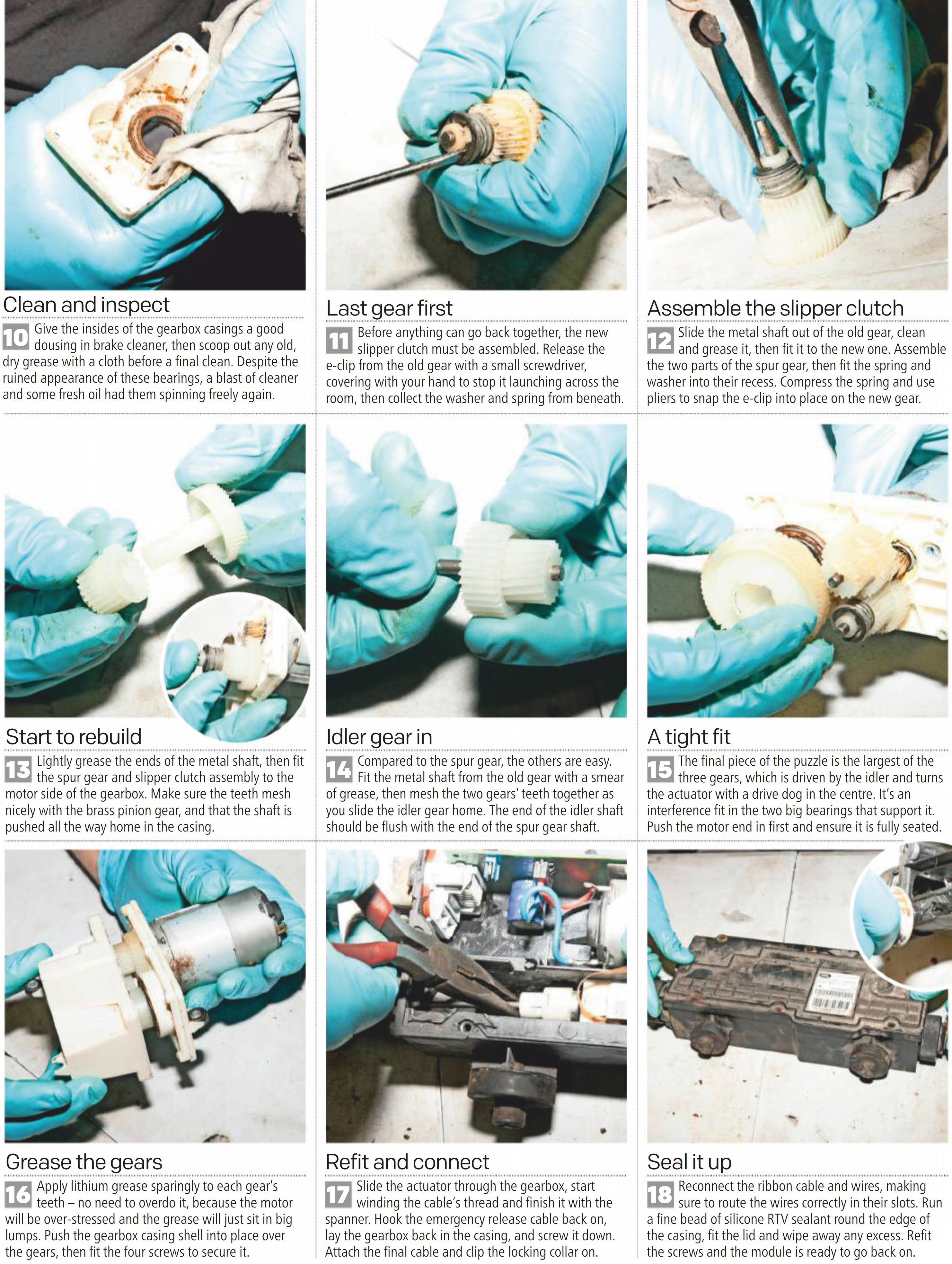

A zistil som ze mechanicky brzda funguje.
Pri pokuse zabrzdit pri zastavenom aute sa ozve "melodia" prerusovaneho potahovania lankom a po nejakych 10-15 sekundach vyhodi auto chybu brzdy a zostane odbrzdene.
Ked potiahnem rucnu pri pomalej jazde, v pohybe, auto v momente zabrzdi a zastavi.
