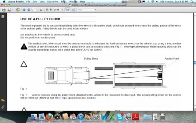

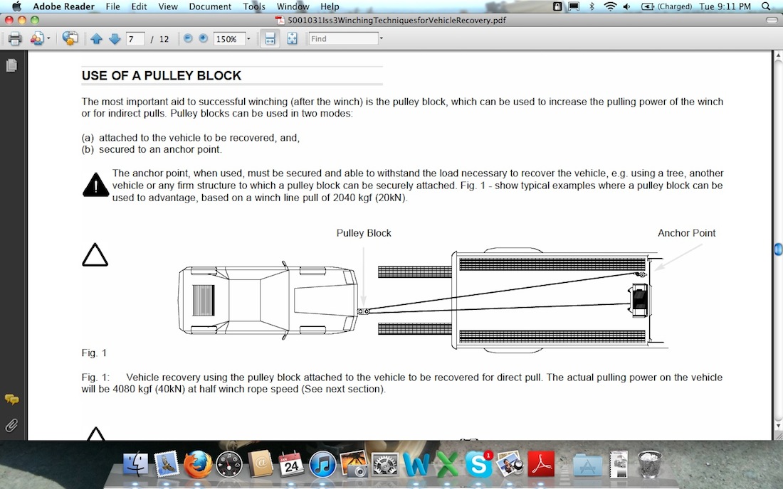

Kurva chlapi, z fyziky si ještě něco pamatuji :)
a zde je celá příručka: https://www.google.com/url?sa=t&rct=j&q ... KBhOMC-n0A" onclick="window.open(this.href);return false;

Gobey má pravdu, pokud kladku zavěsí dle obrázku, pak tahá s poloviční silou...

injaaa píše:Honzo zkusím se trochu vrátit do fyziky - kladka půlí sílu potřebnou bez použití kladky, ale podle mě to platí jen pro případ, že kladku vložíš mezi naviják a tahaný vozidlo (pak to auto opravdu taháš 2xvětší silou) ale když tu kladku dáš na tahaný a konec zpět na tahající tak ta síla na tahaný je stejná a jen asi opravdu ulevíš navijáku..
jestli jsem se do toho teď trochu nezamotal :rofl
zamotal - ona kladka zavěšená na tahaném vozidle je totiž pořád mezi tahaným vozidlem a navijákem... Zkus si to třeba představit na jeřábu....

Honza nám to tam objasnil příčurkou skvěle :Sorry: naopak to podle obrázku 3 vypadá, že když je kladka na stromě tak se ta síla nenásobí vůbec... končím s fyzikou :) prostuduju příčurku :cool

injaaa píše:Honza nám to tam objasnil příčurkou skvěle :Sorry: naopak to podle obrázku 3 vypadá, že když je kladka na stromě tak se ta síla nenásobí vůbec... končím s fyzikou :) prostuduju příčurku :cool
ser na příručku, budeme jezdit s Klábusem a příležitosti k praxi bude dost :devil
