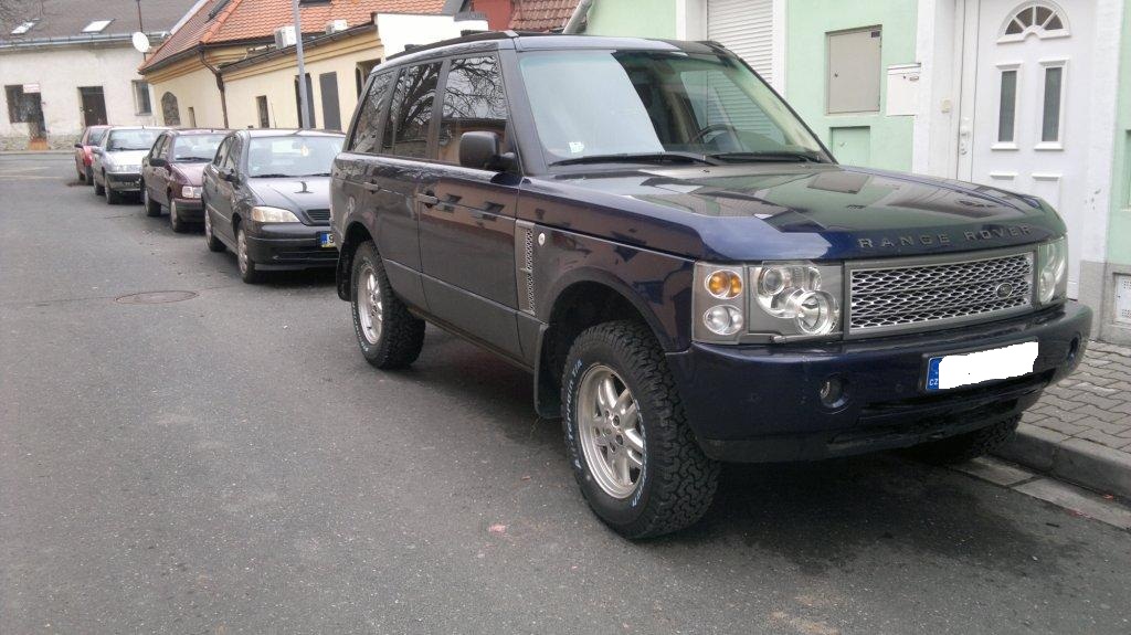

Ještě mě napadlo, jak je to s diskama? Na L322 dávali 18", 19" a 20", což není problém zapsat do TP (pomůže např. firma Helpreg p.Stehlík), ale dají se dát na auto i 17" (s AT nebo MT), nebo se do nich nevejdou brzdiče?
- jirka116
- Příspěvky: 347
- Registrován: 19 pro 2011 20:41
- tel.: 776670047
- auto: Defender 300a130 TD5
- Bydliště: Kolín
Re: RR L322 - koupě, servisní intervaly, opravy, úpravy
Já tam mám toto 265/65 R 18 ALL TERRAIN T/A KO 122RLukasino píše:Tak to je super, moc díkyjirka116 píše:I po vypnutí klíčku zůstává uloženo.
Defender 110 300tdi, 130 td5
- Lukasino
- Příspěvky: 4017
- tel.: 6034sedmsedm854
- auto: LR
- Bydliště: Kutná Hora
To je pěkný! Co hluk, jaký je rozdíl oproti silničním? Není problém s nějakým drhnutím, atd.? V rejdu mi přijde, že tam moc místa navíc neníjirka116 píše:Já tam mám toto 265/65 R 18 ALL TERRAIN T/A KO 122R
BFG AT jsem sice už na autě měl, ale tam to byl přechod z MT Mudzill, takže to po nich byla slast
- jirka116
- Příspěvky: 347
- tel.: 776670047
- Bydliště: Kolín
V plném rejdu jen malinko plastovej podběh. Hluk zanedbatelný do 50Km/h pak o nich nevíš víc jak 160 jsem s nima nejel a ani nechci
. V zatáčkách zatím dobrý,ale nesmíš na ně zapomenout ,protože jsem s nima jednou říznul zatáčku a to bylo už slyšet
a trochu už to šlo za předkem.
