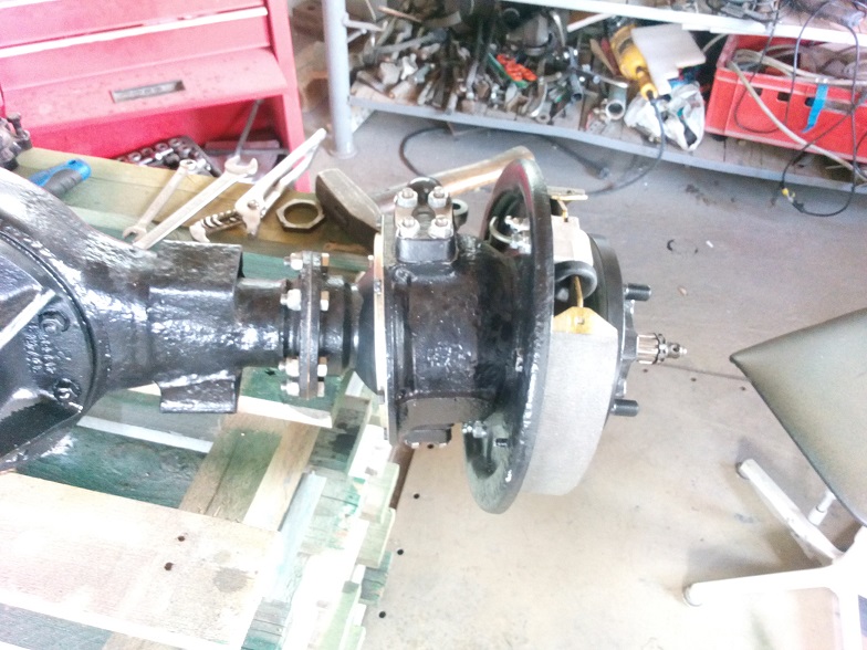

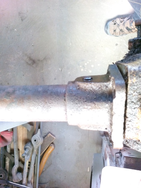

zase mně chytnul kutilskej zápal :chuckle :mrgreen: tak přední náprava je už hotová :grin:

Máš to hezký!Jen detail,plnící zátka na olej do rejdových koulí má být zezadu,takže jsi prohodil domečky...

kryten píše:Máš to hezký!Jen detail,plnící zátka na olej do rejdových koulí má být zezadu,takže jsi prohodil domečky...
:? má to vliv na funkci?

Na funkci to vliv nemá,domečky jsou souměrné,ale z mého pohledu puntíčkáře naprosto nepřijatelné :wink: V každém rozkresu,dobovém manuálu je to vidět,asi děláš málo dokumentace když rozebíráš :ty jeden...: Obzvlášť u takhle starého a zajímavého auta je každá zbytečná odchylka proti originalitě velká škoda...ale je to na tobě,tvoje auto...

No podle fotek to takhle složený bylo :? ale máš pravdu v manuálu je to jak píšeš :mrgreen: tak už proběhla znova rozborka :grin:

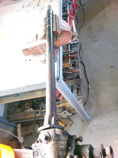

Nevíte jak mam tohle rozebrat? oddělit volantovou tyč od převodky :grin: mam to zatuhlé v té volantové tyči :? je tam ložisko?

Je ti jasné co se stane až to rozebereš? :grin: Visí to na pertinaxovém ložisku v trubce hned pod volantem,upnout trubku a opatrně poklepávat tyč řízení.

To nevím :mrgreen: ale jde o to že je to v tom kroužku úplně zatuhlí :? máš fintu jak to rozhejbat a nezničit :mrgreen:

Stane se to,že se ti vysypou všechny kuličky z ložisek a když se ti je podaří všechny najít a nebudeš je muset shánět tak se pak budeš ptát jak se to skládá zpátky :mrgreen:
Většinou se to dá rozebrat v pohodě,jen jednou jsem musel pertinaxové pouzdro odvrtat po obvodu a nechat vystružit nové...

Tak to rozebírat nebudu :grin: kuličky nemam rád :mrgreen: dám sprej a uvidíme :wink:

Zas bych se té rozborky řízení tak nebál :mrk
Měsíc nazpět jsem to měl rozebrané, a když člověk nic neztratí, tak po prvotním vyděšení lze vpohodě na 2-3tí pokus složit.... a funguje... :yes

Počkám do zejtra :grin: zatím se nechávám překvapit :mrgreen:
