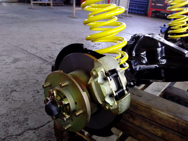

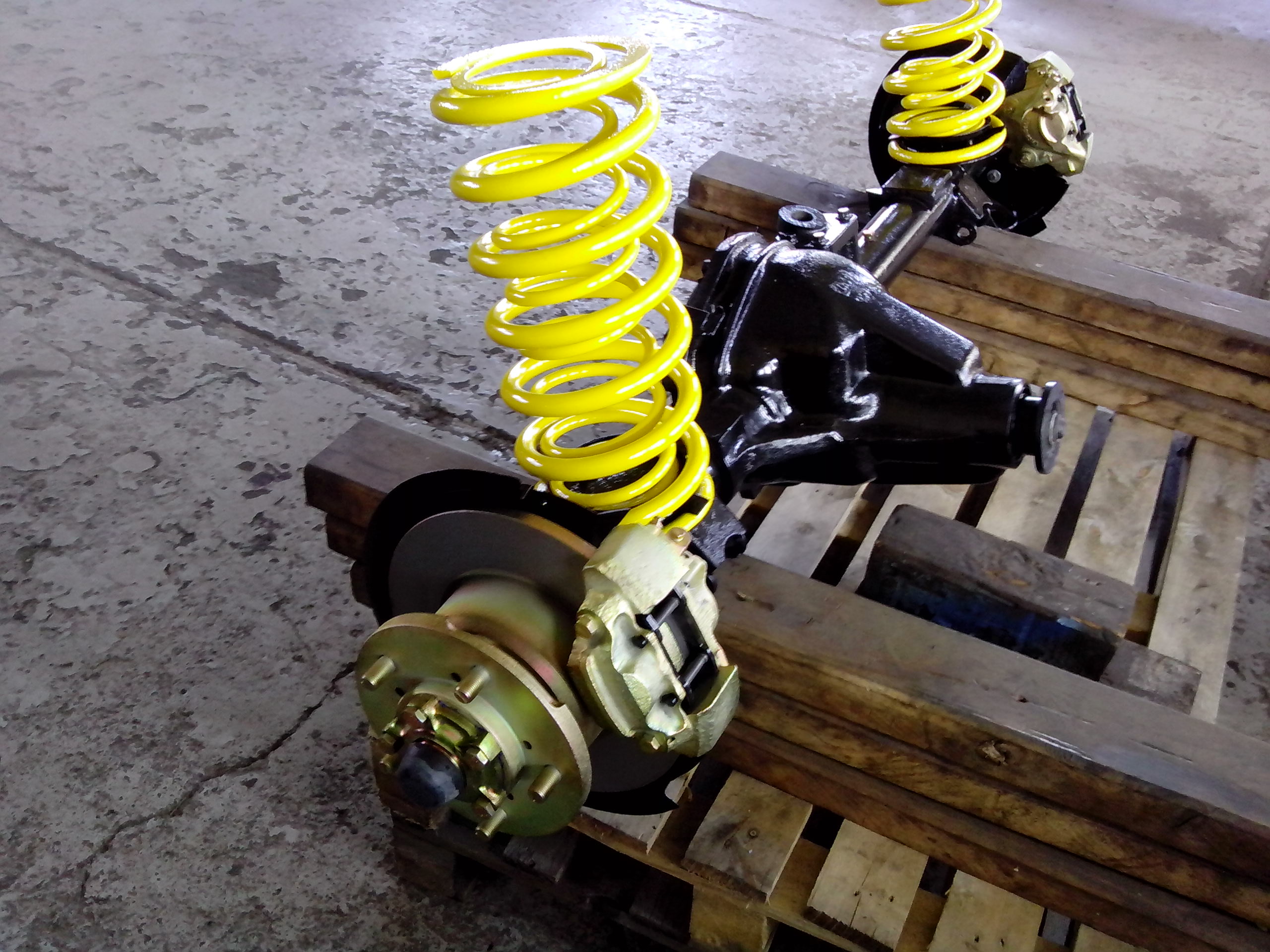

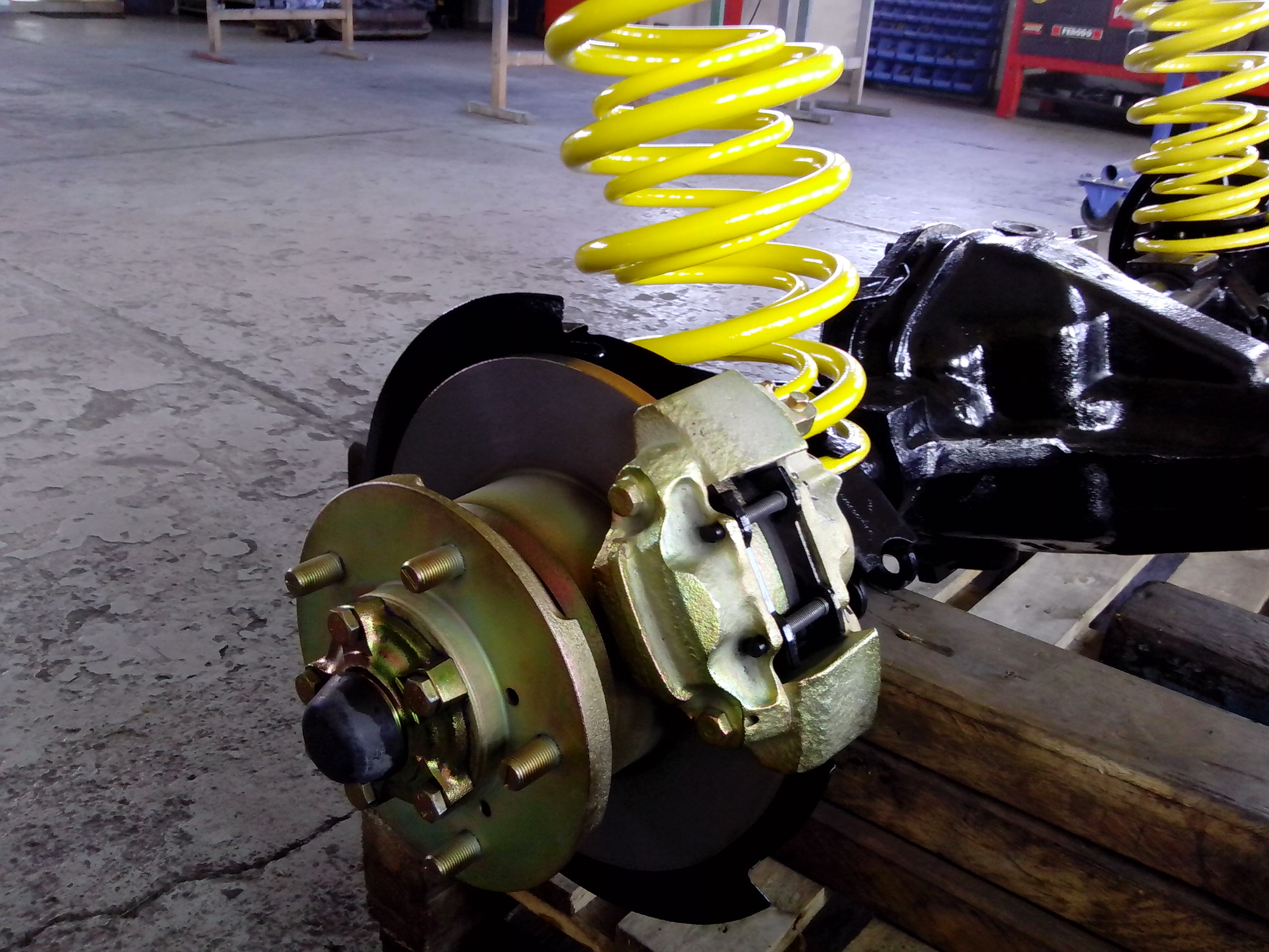

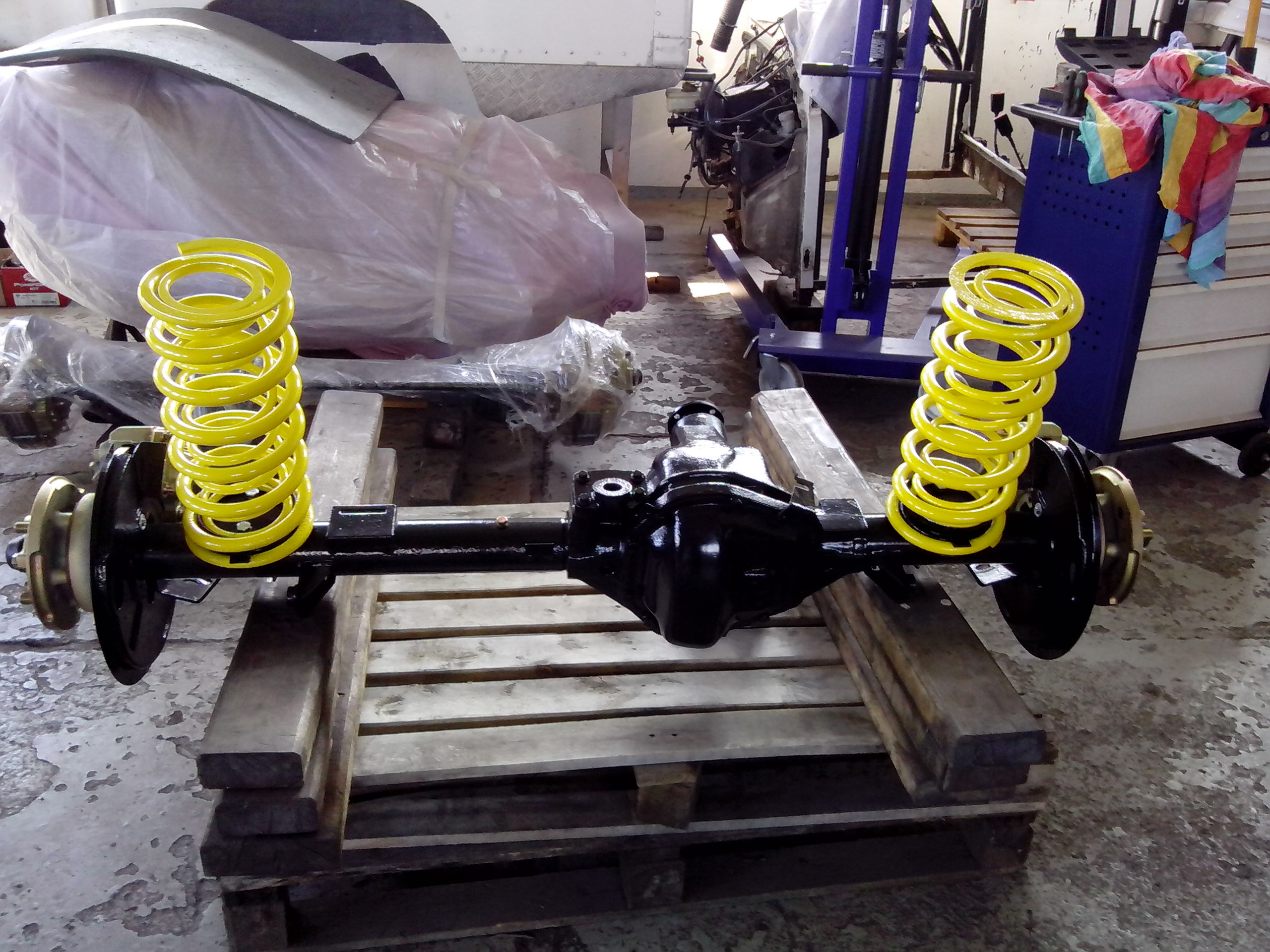

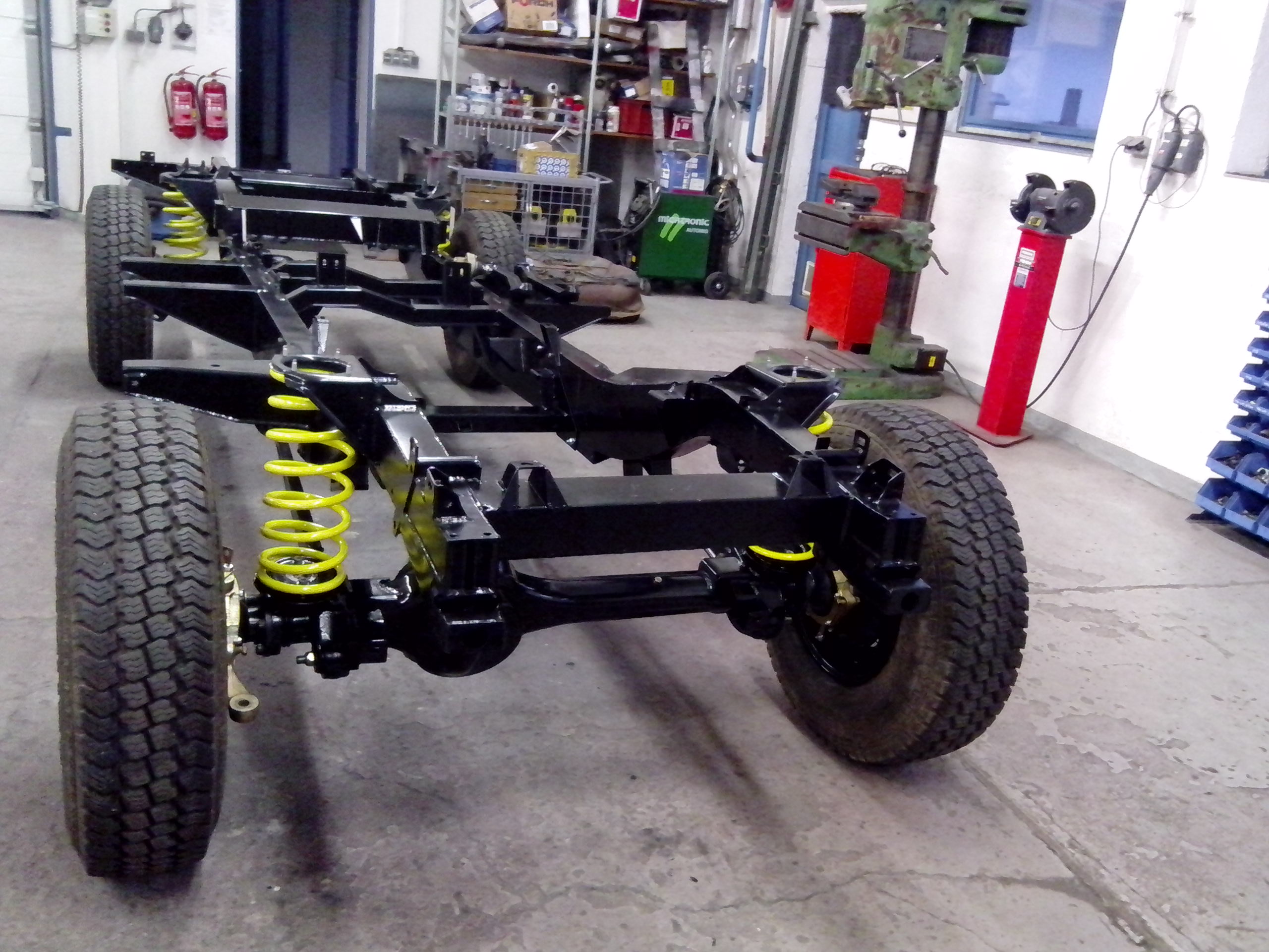

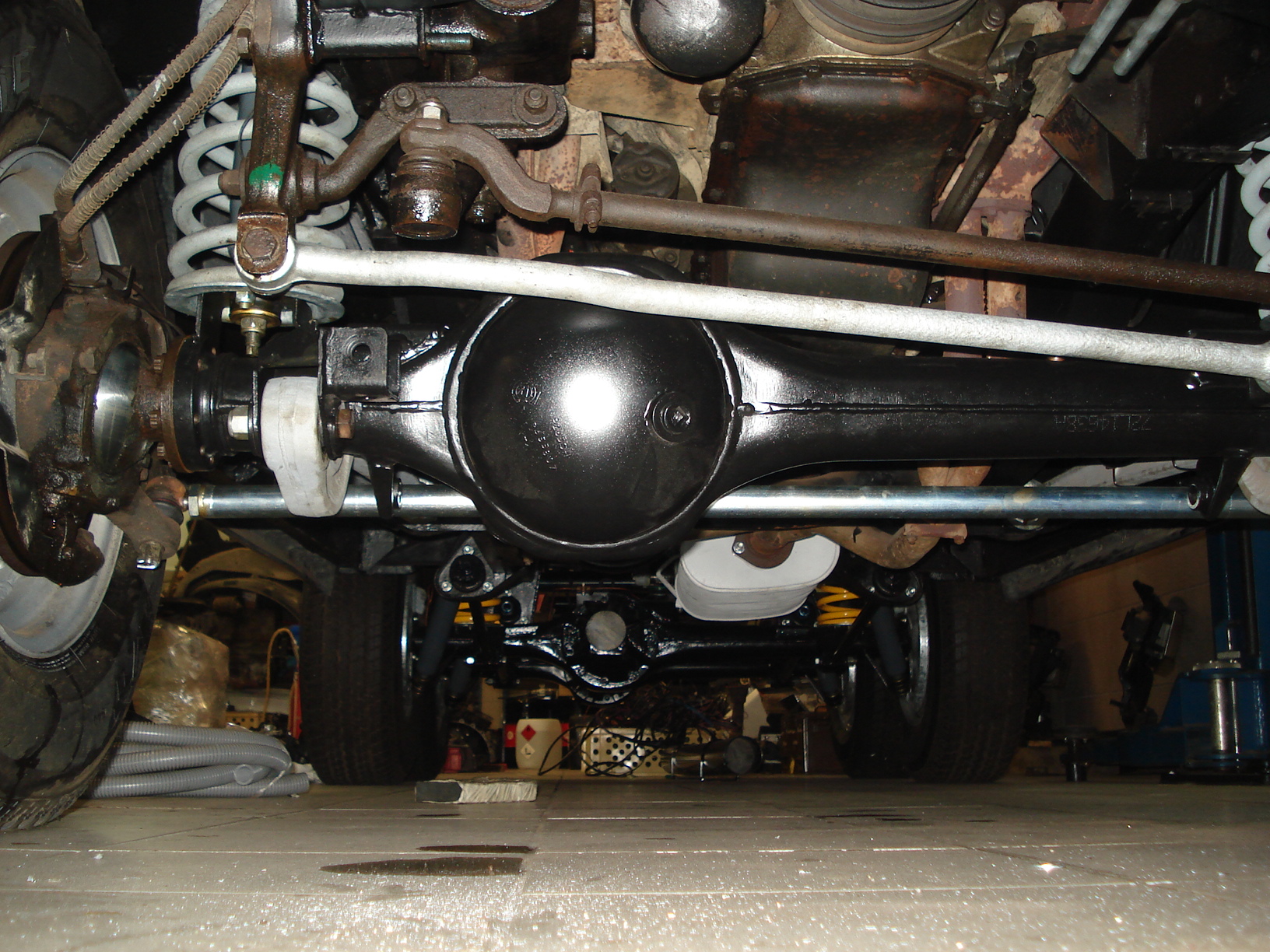

Tak zadní náprava hotová a půjde chlapec na nápravy.

#44 Příspěvek od kupec18 » 04 lis 2014 18:58
Nevím na kolik jsou ty pružiny vyzkoušene řešení, ale bal bych se toho,, minimálně co vím by měly mit opačne zavity, aby se do sebe nemohly chytit
Re: Renovace Defendera 130
#45 Příspěvek od eliott » 04 lis 2014 19:04
kupec18 píše:Nevím na kolik jsou ty pružiny vyzkoušene řešení, ale bal bych se toho,, minimálně co vím by měly mit opačne zavity, aby se do sebe nemohly chytit
Mají své misky, problém s tím není, je to originál provedení

#46 Příspěvek od miciman4x4 » 04 lis 2014 19:07
Jj, 130 to má origo...

#47 Příspěvek od kupec18 » 04 lis 2014 19:24
Tak to jo, ale vypada to hezky :mrgreen:

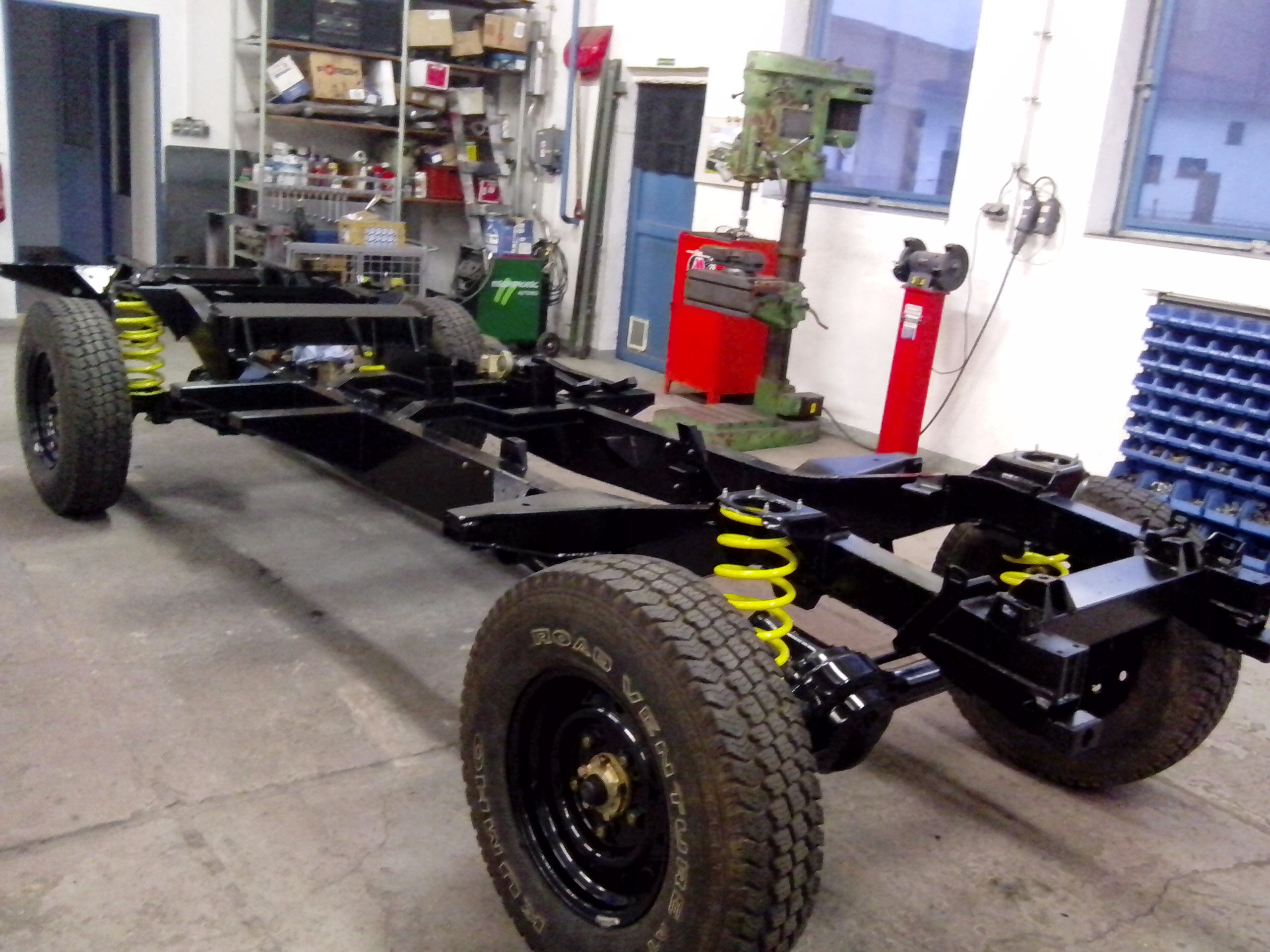

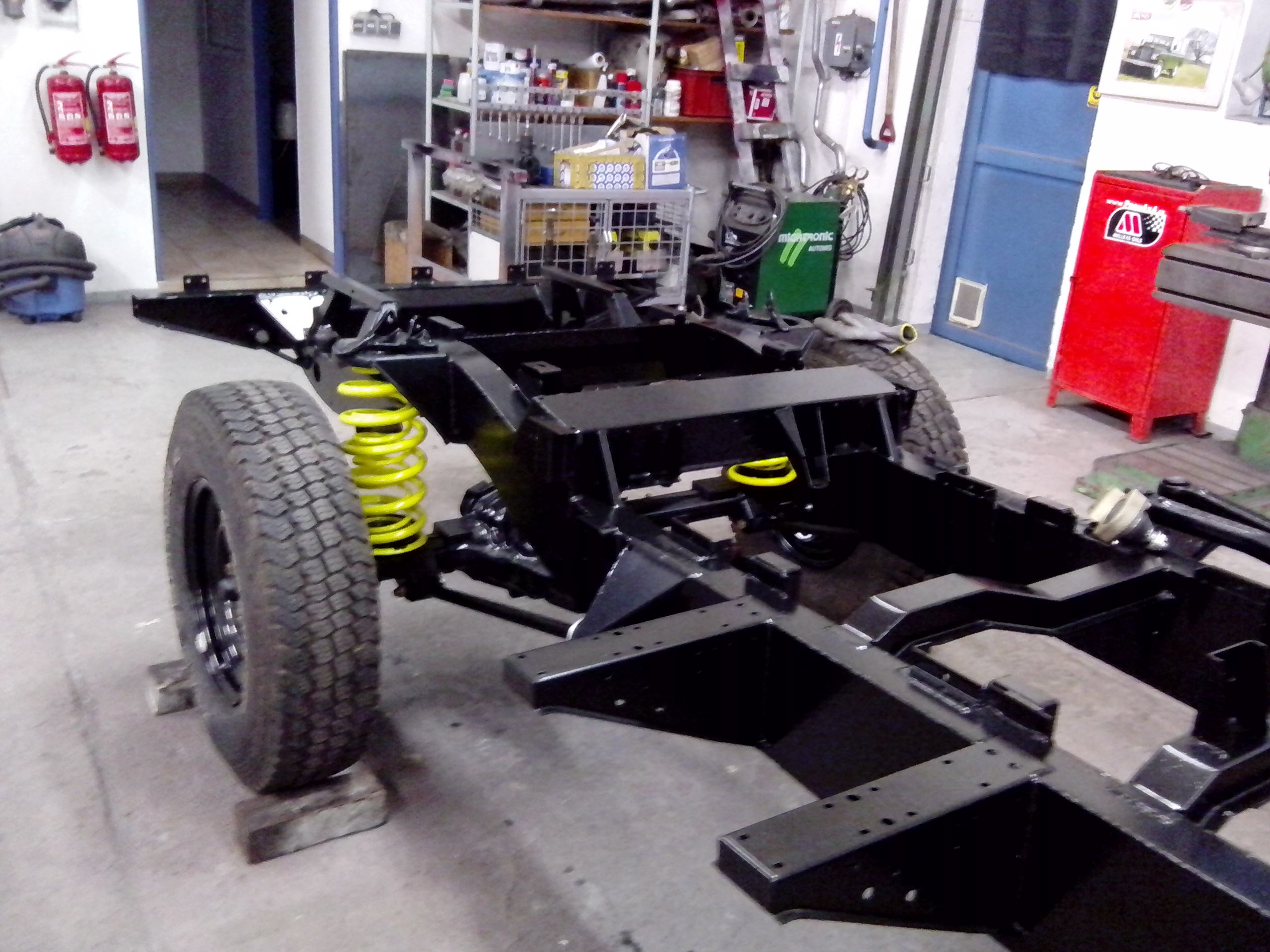

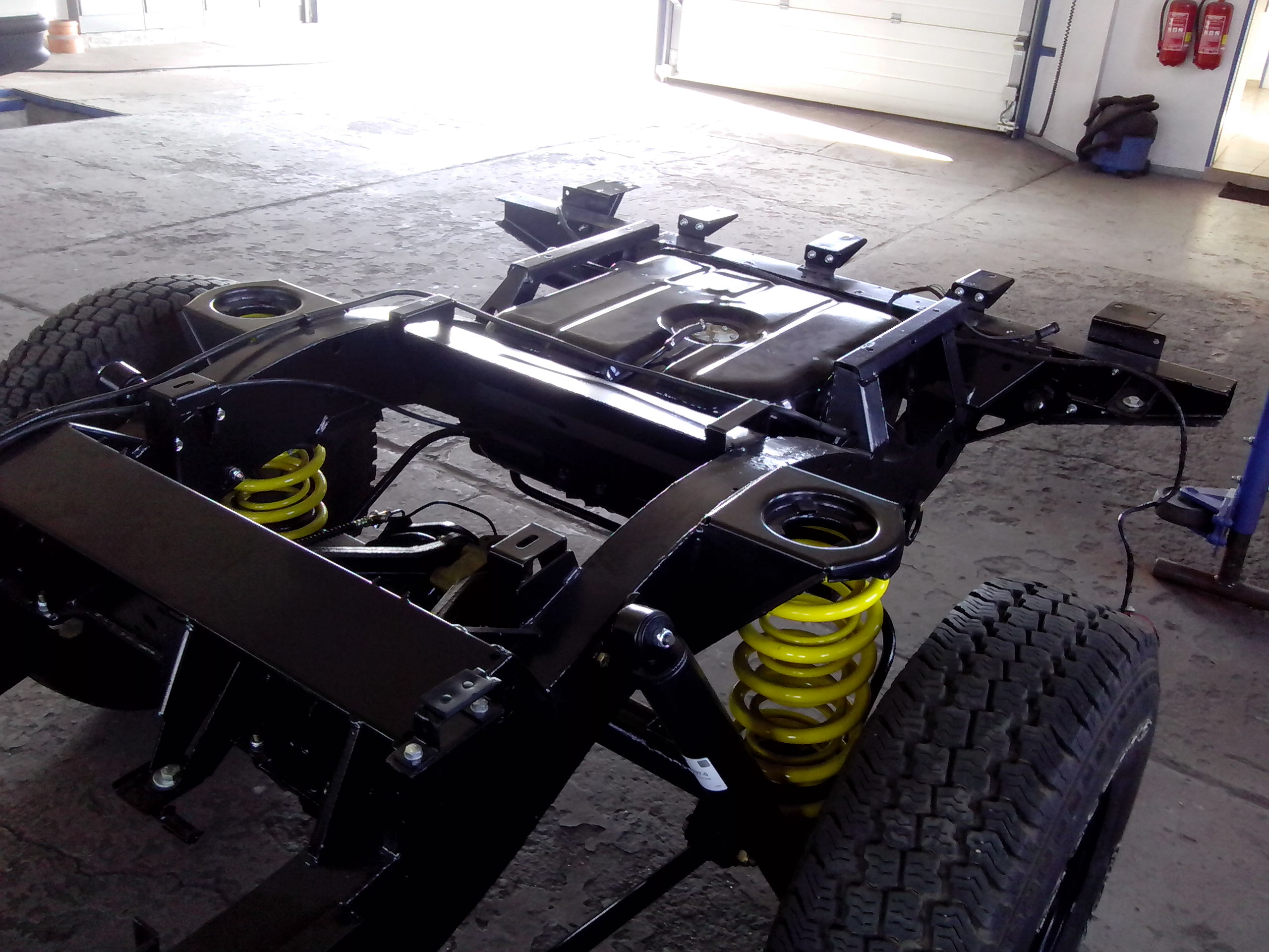

...a zkládáme...

Koukám, nové chassis, žadné vyvařování :yes

#50 Příspěvek od miciman4x4 » 17 lis 2014 19:28
Jj, krásně pozinkovanej, tak jsme ho stříkly základem a dvakrát polyuretankou a zevnitř pořádně namastili...teď musí bejt věčnej :grin:

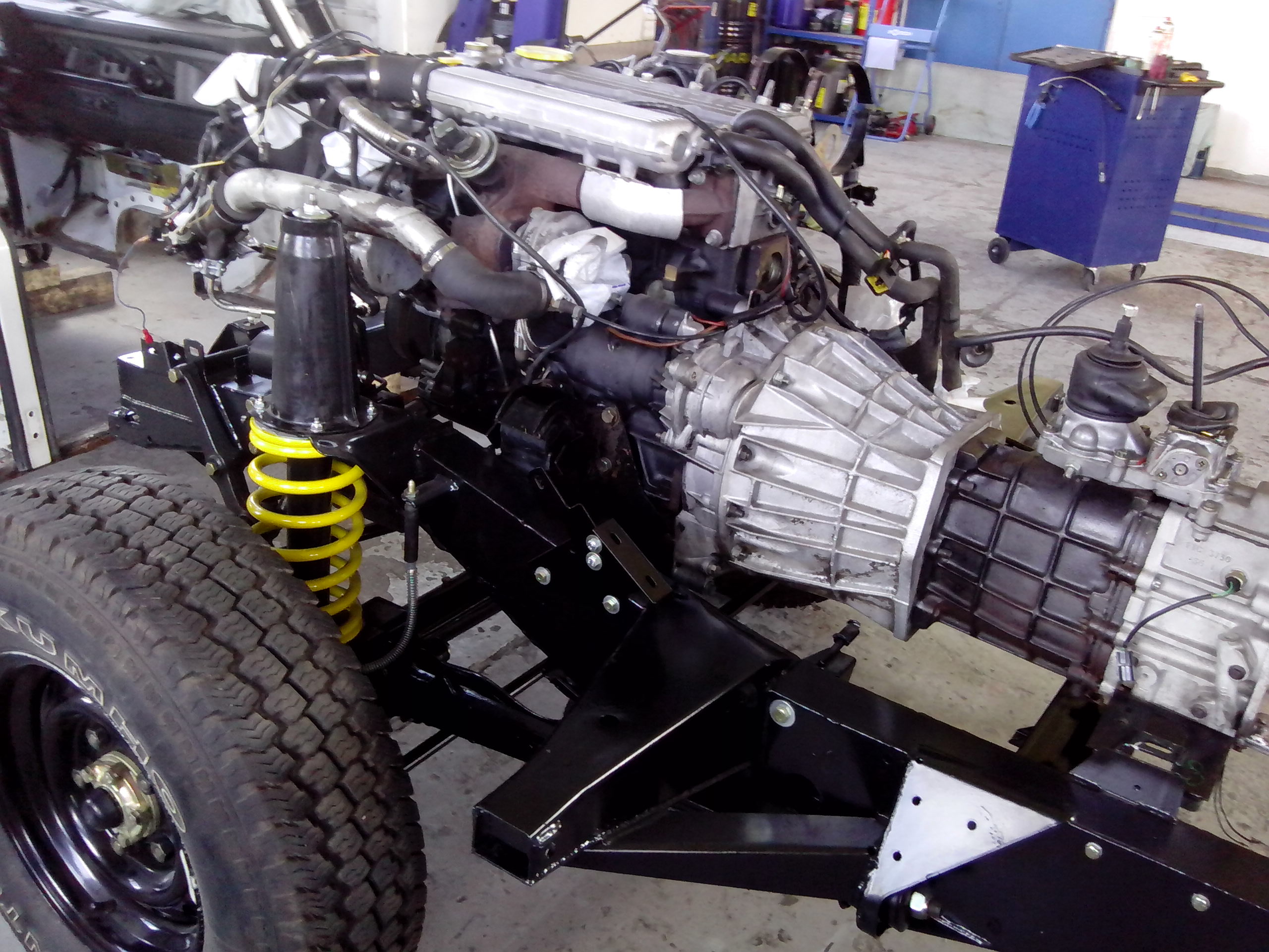

#51 Příspěvek od miciman4x4 » 18 lis 2014 18:07

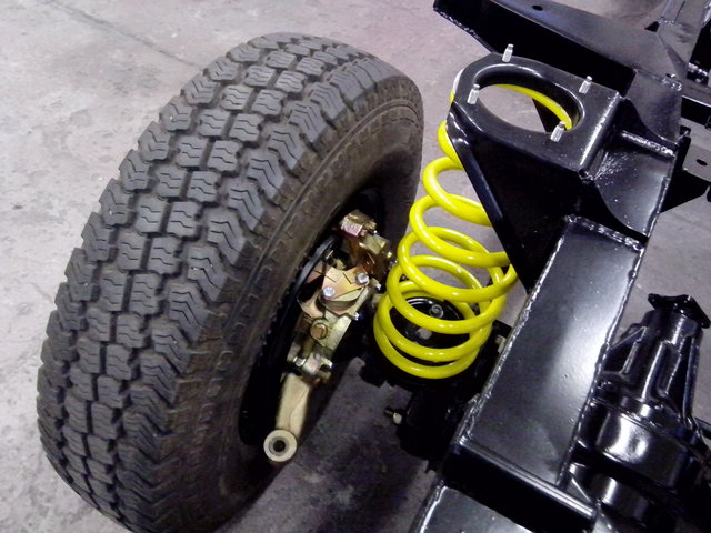

No a už jde popostrkovat :grin:

... to je iba V.I.L. :mrgreen: Inac pekna praca. :yes

Paráda, renovace takhle pěkně od základů, šroubek po šroubku, to se mi moc líbí 8)

Mě také, akorát to chvíli trvá :time :time :time :time :time , a navíc tato první fáze jde rychle, horší jsou dodělávky, kdy děláš na autě měsíc, a nic není vidět...
