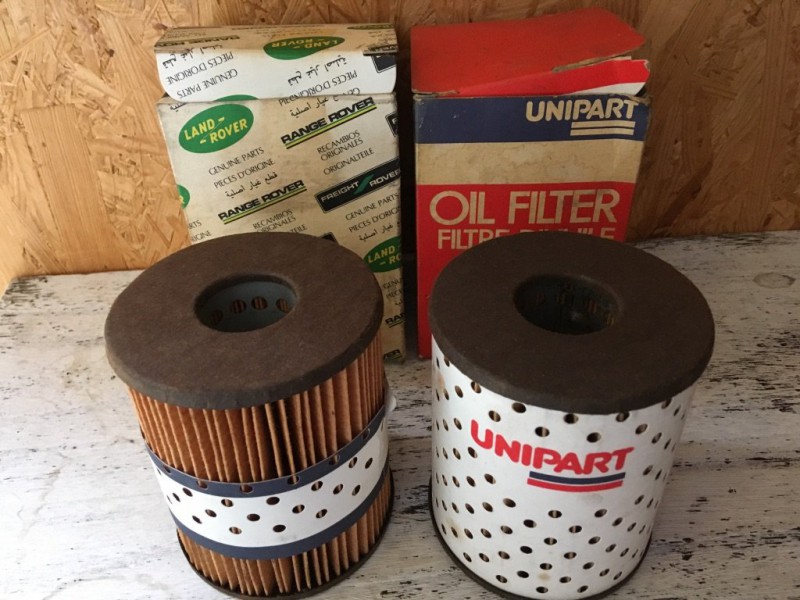

pár NOS filtrů jsem našel, pokud by byl zájem....

To je pěkný :grin: co by jsi za to chtěl?

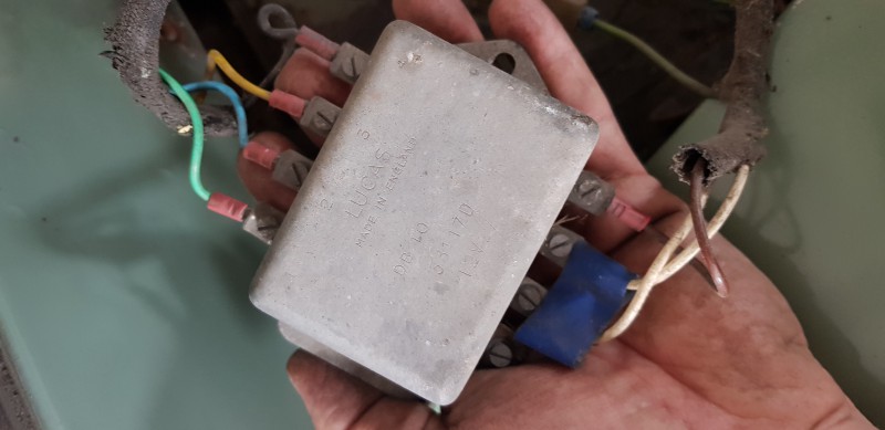

Opět do něčeho vrtám a nějak nemůžu přijít na to jak to má být, tak prosím o pomoc.

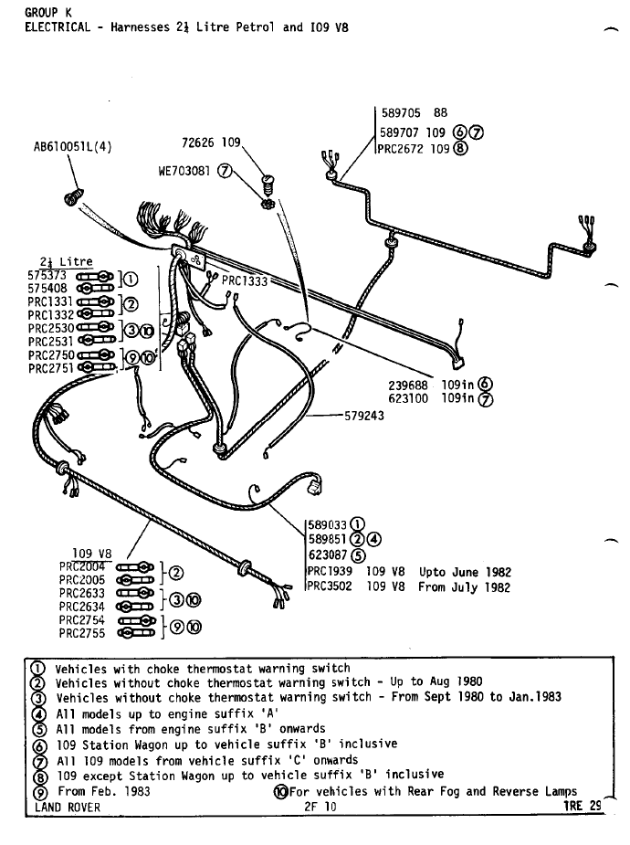

Zadní světla, tzn. tři okruhy na každé straně - obrysovka, brzdové a blinkr. Na každou stranu mi jde svazek se třemi kabely, což znamená, že chybí ukonstření. V diagramu je, že se to kostří samostatně u světla a v diagramu na kabeláž jsou jen tři vodiče. Takže předpokládám, že ukostřené to má být nějakým samostatným kabelem, což by odpovídalo i podle diagramu, kde je to uvedená černá barva vodiče. Snad to nemá být ukonstřené přes tu kovovou packu ve světle, skrze kterou jde šroub na karoserii? Vepředu jsem měl kabel i na ukostření, ale vzadu chybí na obou stranách a nefunguje to jak by mělo (což znamená, že pokud rozsvítím obrysovku, tak svítí, pokud jí zhasnu a šlápnu na brzdu, tak svítí druhé vlákno, ale dohromady nesvítí nic, takže se to asi?? ukostřuje přes druhý kabel bez napětí). Ale procházím schémata, googlím a nemůžu k tomu nic najít. Poradíte prosím, jestli se dá kabel sehnat, nebo kde alespoň koupit ty zasunovací konektory a kam jej nejlépe ukostřit?
A další věc k blinkrům, mám tam flasher unit Lucas 33117 viz foto v motorovém prostoru u výměníku topení a vypadá to, že nefunguje, jen v něm občas cvakne. Originál to není, ten by měl být pod palubkou a má pouze dva kontakty, že? Nevím jestli to nebyla dobová úprava kvůli tažnému? Nemáte někdo zkušenost?
Je možné, že Bertík nemá výstražná světla? Jestli to chápu správně, tak by byly na panelu vpravo u "brake test"? Tam mám osazený jen "brake test" a poté tři záslepky.
Moc díky :wink:

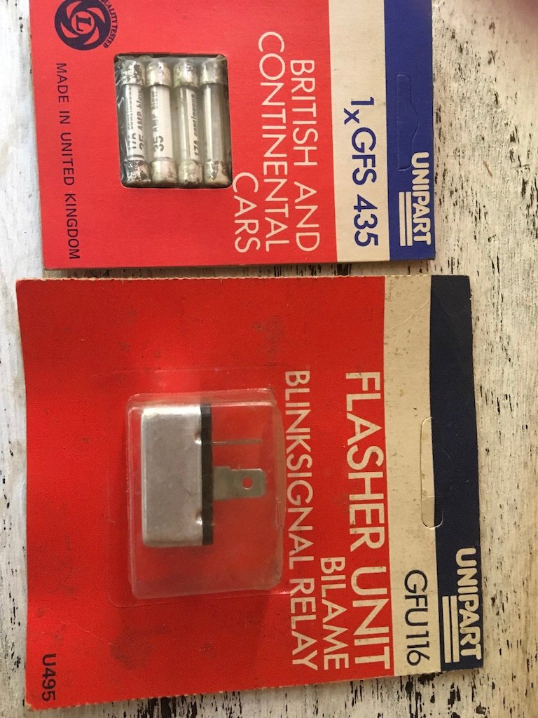

možná mám i NOS přerušovač k blinkrům, zkusím pohledat v krabičkách :-)

Mám např. tohle:

Zanzibar: Hezký, co tam máš dalšího? Jaké by byly cenovky?
Jinak jsem snad postoupil s těmi výstražnými. Jestli tomu rozumím dobře, tak Lucas jednotka DB10 33117 je pro frajeřinku, kdy současně s blinkrami blikají i brzdová světla a byla to dobový tuning :mrgreen: Dokonce v palubce jsem našel starou kanadskou Tridon flash unit :mrgreen: Takže dám flash unit co patří a vyhodím Lucase úplně.
Teď ještě přiijít na to jak ukostřit ta zadní světla.

K těm světlům, konečně jsem se pořádně podíval na diagram a symbol "B" u kostry neznamená černý kabel, ale kostření přes montážní šroubky, takže opravdu kabel nechybí. V tom případě by podle mě měla být někde ukostřená kastle, poradíte kde by se to mělo nacházet? :mrgreen:

Jinak světla svítí :dance nakonec to byla kombinace předělávky s nefunkční jednotkou a ještě k tomu nefunkční flash unit.
Po vyřazení už i koncové a brzdové dělají co mají.

Povedlo se mi ve starých zásobách najít i přerušovač na blinkry, tak už kompletně svítím a blikám. Celou radostí jsem to chtěl projet a ouvej, nová palivová pumpa od Britpartu po 20 moto minutách v garáži a 0km nic nedává :Ja blb:
