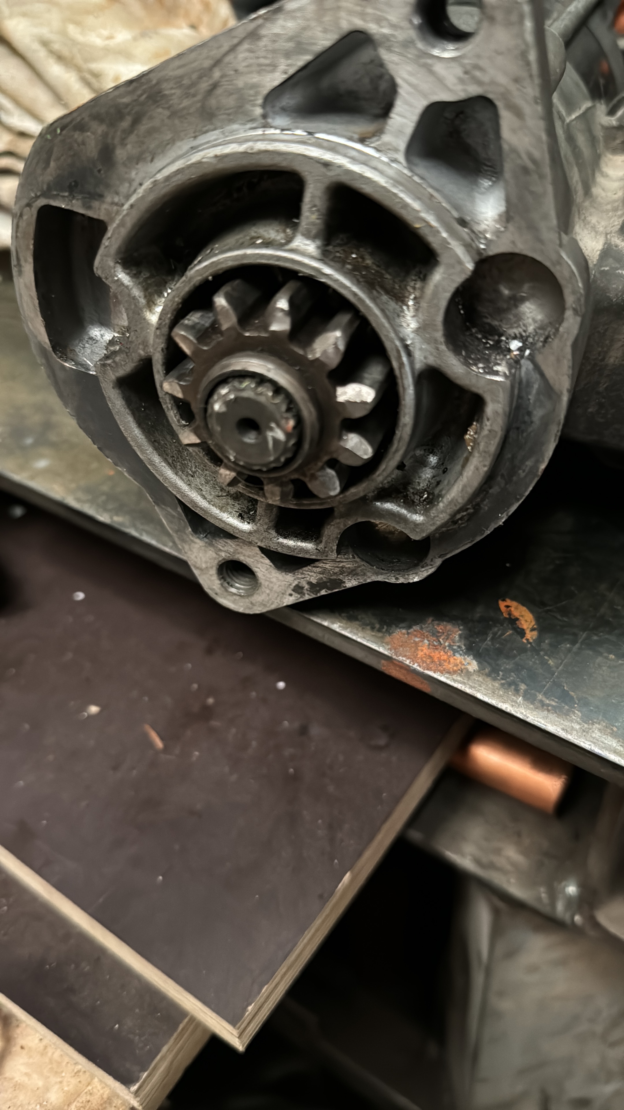

Jestli jsi to jeste neodstranil tak ti dam typ. Sundej starter a podivej se jestli nemas sedreny pastorek. Na svem sportu jsem byl zbrkly a na poprve jsem nenasadil dobre hydromenic a pritahl a pritahl jsem prevodovku a tim ohl setrvak. Sice jsem to hned povolil ale jen malo ohly setrvak dre pastorek na starteru. Vyhodit starter neni zas takovy problem

#47 Příspěvek od Geo » 18 čer 2024 22:48
Takhle nejak vypada pastorek 🤪
