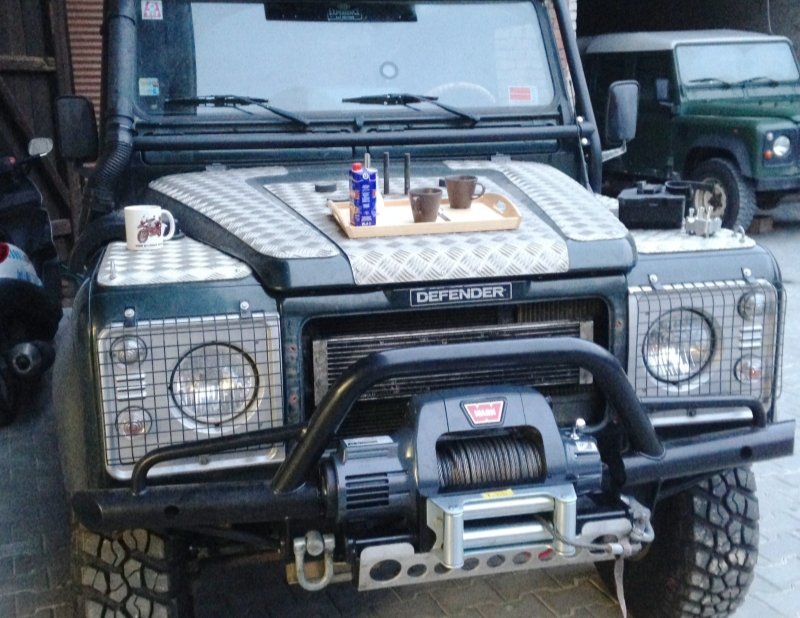

Když nemáš klimu tak by se mohl chladič vejít pod std. masku viz. Cyrilovo auto.
