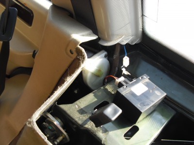

Odpojil jsem tedy podle zdejší rady přijímač co je v zadu a baterka drží.

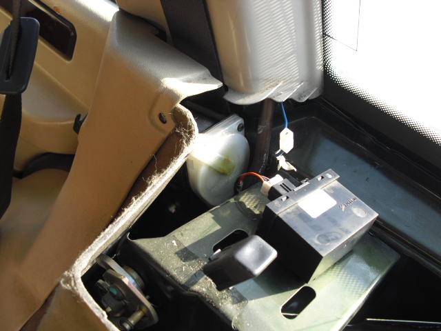

Chci říct, že odpojení antény dálkového ovládání řeší 100%ně problém s vybíjením baterie, pokud tedy samozřejmě nemáte ještě někde nějakou jinou vybíjecí poruchu. Je to modrý drátek na fotografii.
Potom dálkové ovládání funguje v bezprostřední blízkosti auta - při slabší baterii v ovladači jen ve výši okýnek nejlépe s přímou viditelností na krabičku přijímače.

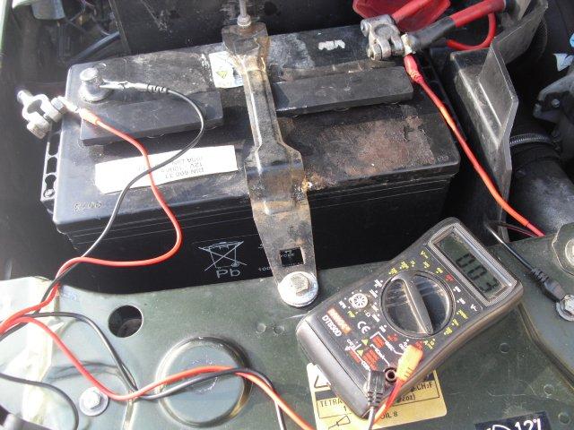

Odběr měřený na baterii je v režimu bdělosti centrálního počítače 0,58 A a po odpojení, kdy BCEM spí je správných 0,03 A, což je odběr hodin a možná nějakých drobností a to je proud, který odpovídá použitelnému odstavení auta na hodně dlouho...tak jako u "normálních aut" (75 Ah baterie děleno 0,03 A = nějakých 2500 hodin do úplného vybití baterie) - to je samozřejmě teorie nového akumulátoru do úplného vycucání ...

Mam v p38 5let starou baterku, auto nezamykám vůbec - centrál tedy neřešim a co jsem si nainstaloval denní diody, tak nastartuji i po dvou měsících bez problému(déle nemám odzkoušeno), baterku tedy někdy odpojuji, jezdím totiž velmi krátký trasy. Měřil jsem odběr a dělá mi to cca 9mA, což by mi mělo vyřešit napojení malýho soláru na baterku, kterej tu už mám asi půl roku připravenej na instalaci.
