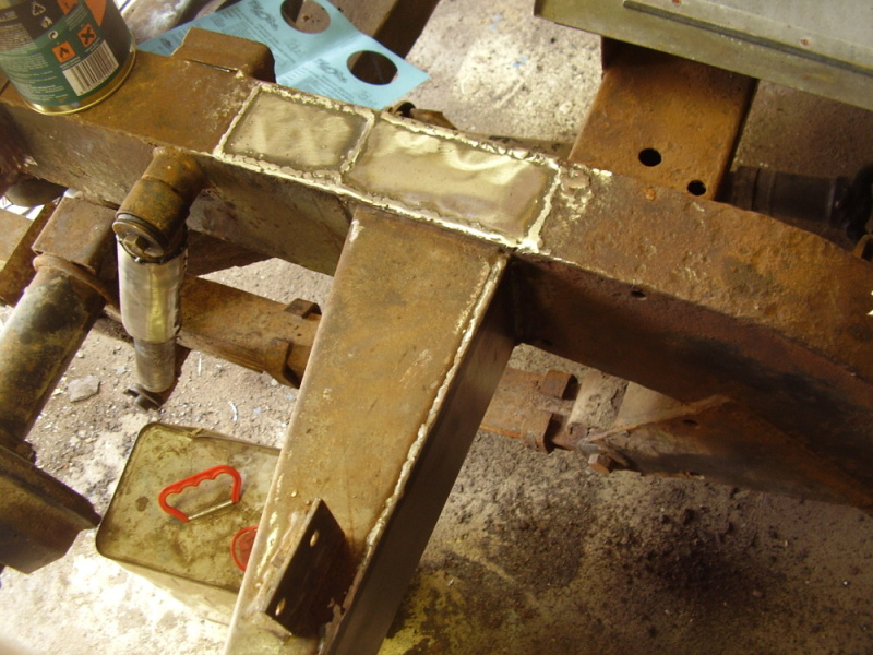

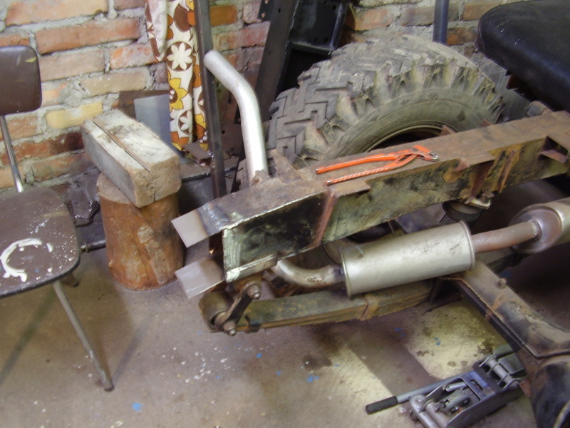

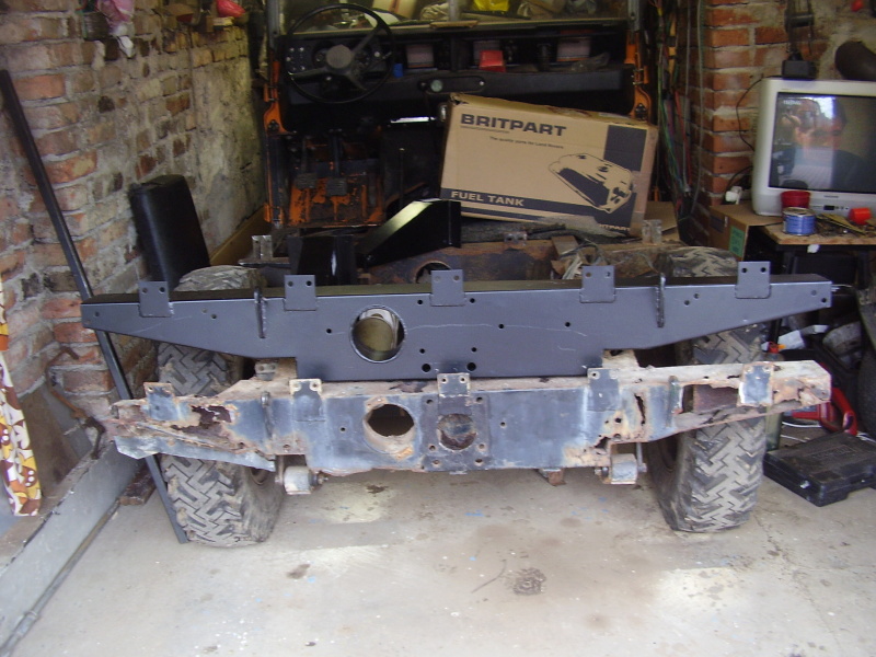

#51 Příspěvek od bobes » 29 bře 2009 21:36

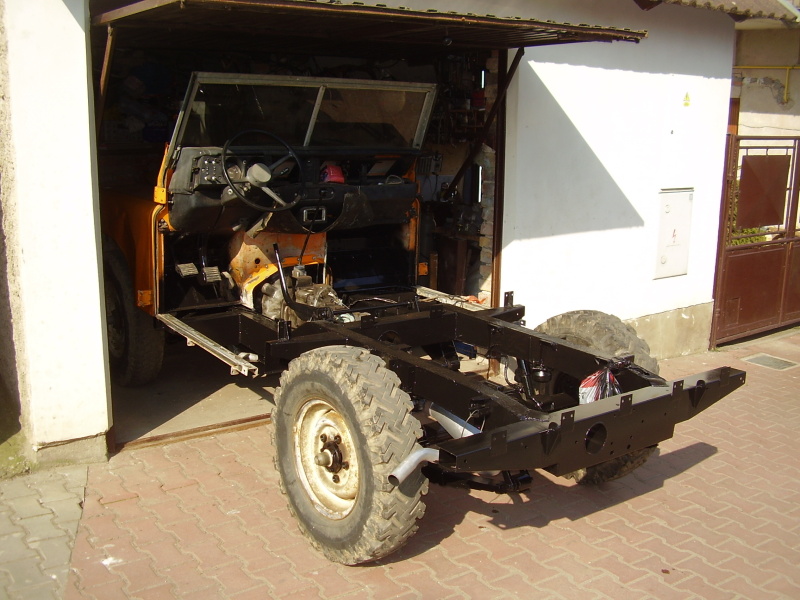

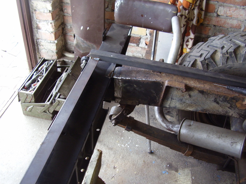

Minulou neděli jsem přivezl od Land Jirky crossmenber, outrigery a novou nádrž. Výměna proběhla hladce, přesně podle knížky :D
Landík začínáme 022.jpg (201.03 KiB) Zobrazeno 9915 x
Landík začínáme 018.jpg (203.05 KiB) Zobrazeno 9917 x
Landík začínáme 008.jpg (217.01 KiB) Zobrazeno 9917 x

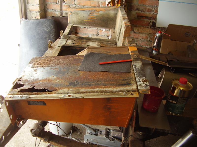

#52 Příspěvek od bobes » 29 bře 2009 21:39

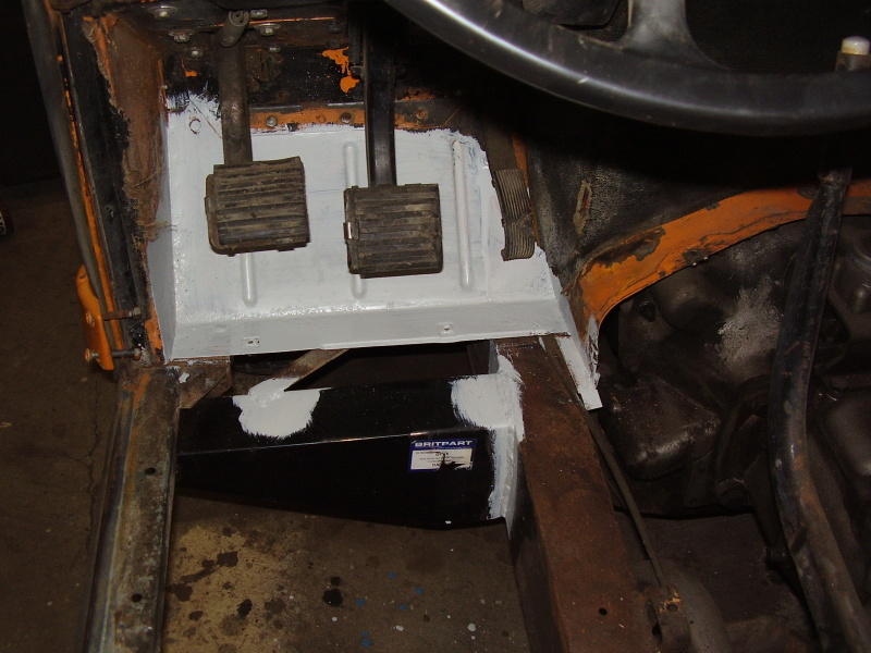

Zítra to stříknu do základu.
Landík začínáme 067.jpg (183.13 KiB) Zobrazeno 9909 x
Landík začínáme 060.jpg (218.53 KiB) Zobrazeno 9915 x
Landík začínáme 025.jpg (209.74 KiB) Zobrazeno 9914 x

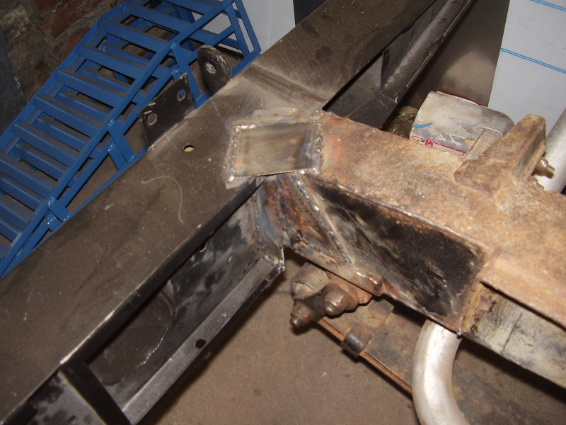

#53 Příspěvek od bobes » 29 bře 2009 21:41

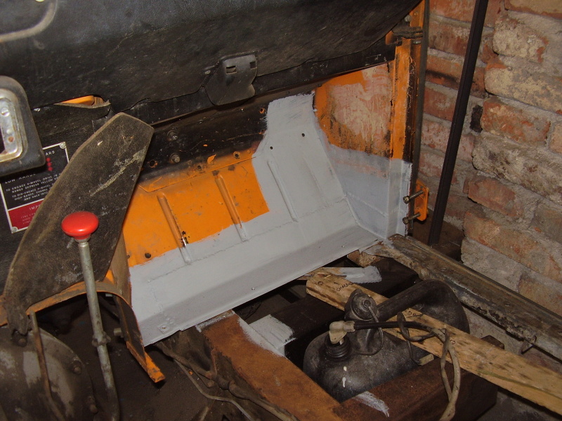

Ještě jsem musel vyspravit podlahu u spolujezdce. Nějak se mi ty fotky pomíchaly.
Landík začínáme 069.jpg (204.22 KiB) Zobrazeno 9911 x

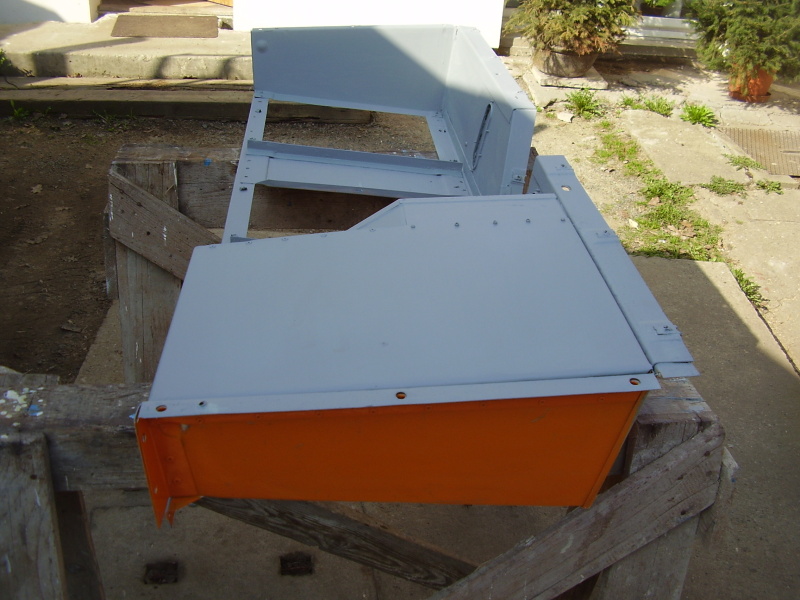

#55 Příspěvek od bobes » 07 dub 2009 20:45
Už mám šásko kompletně nastříkané včetně dutin. Udělal jsem nový kastlík pod sedačku a zítra začínám skládat. Snad to do srazu stihnu.
Landík začínáme 073.jpg (174.63 KiB) Zobrazeno 9804 x
Landík začínáme 071.jpg (190.89 KiB) Zobrazeno 9805 x
Landík začínáme 004.jpg (201.75 KiB) Zobrazeno 9809 x
