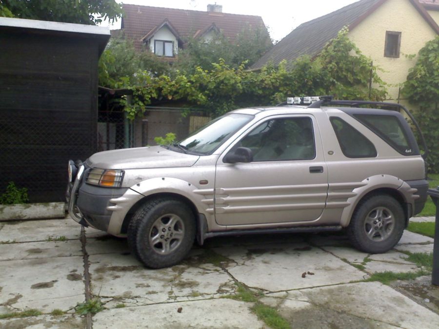

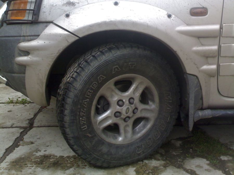

Ja jsem měl gumy 195/80 R15 a narval jsem tam 235/75 R15 a i když se to může zdát podivné, tak se zvedl pěkně

Scotty píše:Ja jsem měl gumy 195/80 R15 a narval jsem tam 235/75 R15 a i když se to může zdát podivné, tak se zvedl pěkně
jj - ta guma je vetsi presne o 4cm na prumeru takze jsi to tím zvednul o 2 cm ( nechal sis je zapsat do TP ?? )
origo gumy ( treba 195/80 R15 ) jsou 27"
235/75 R15 který jsou bez prizvednutí asi maximum jsou 29"
já bych se chtel po prizvednutí dostat az na 31" ( snad nebudou odcházet poloosy )

Scotty: mozes sem dat nejake foto ako tie gumy na aute vyzeraju, na zimu chcem tiez dat 15" disky a co najväcsie gumy aby sa to zdvihlo.

Tak tady už je s novýma pneu. A nemám je zapsané v TP a ani to neplánuju

Re: Zdvihnutie freelandra
[quote="Scotty"]...
To auto vypadá velmi offroadově Pěkný!!!
PS: Taky čekám na gumy...nemůžu se dočkat
fuuuu teda parada, takze bez ziadnych uprav tam vlezu taketo pneu a nikde nedru?
