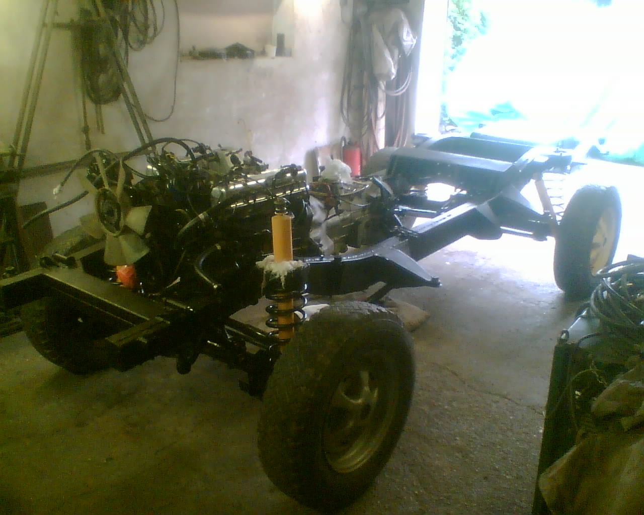

tak motor už sedí tam kde má :wink: teď řeším co s výfukovou soustavou?? ta původní se mi moc ,,lepit" nechce :( tak řeším slabostěné trubky a nějakou ohybačku

tomáš štěpnička píše:tak motor už sedí tam kde má :wink: teď řeším co s výfukovou soustavou?? ta původní se mi moc ,,lepit" nechce :( tak řeším slabostěné trubky a nějakou ohybačku
Proč nekoupíš novej dá se sehnat za slušný prachy...

#43 Příspěvek od tomáš štěpnička » 26 lis 2009 21:05
no jednak záleží na tom co jsou ,,slušný prachy" a zadruhý - já jsem ,,hrdej" na to co zvládnu sám :D - takže už mám rozpracováno a téměř z poloviny vyrobeno -jsem zvědav na zvuk a běh motoru :wink:
před pár lety jsem si svařoval rozvětcenou výfukovou soustavu k motoru z T613,který mám v takovém speciálu, a ten motor chodí úžasně :twisted:

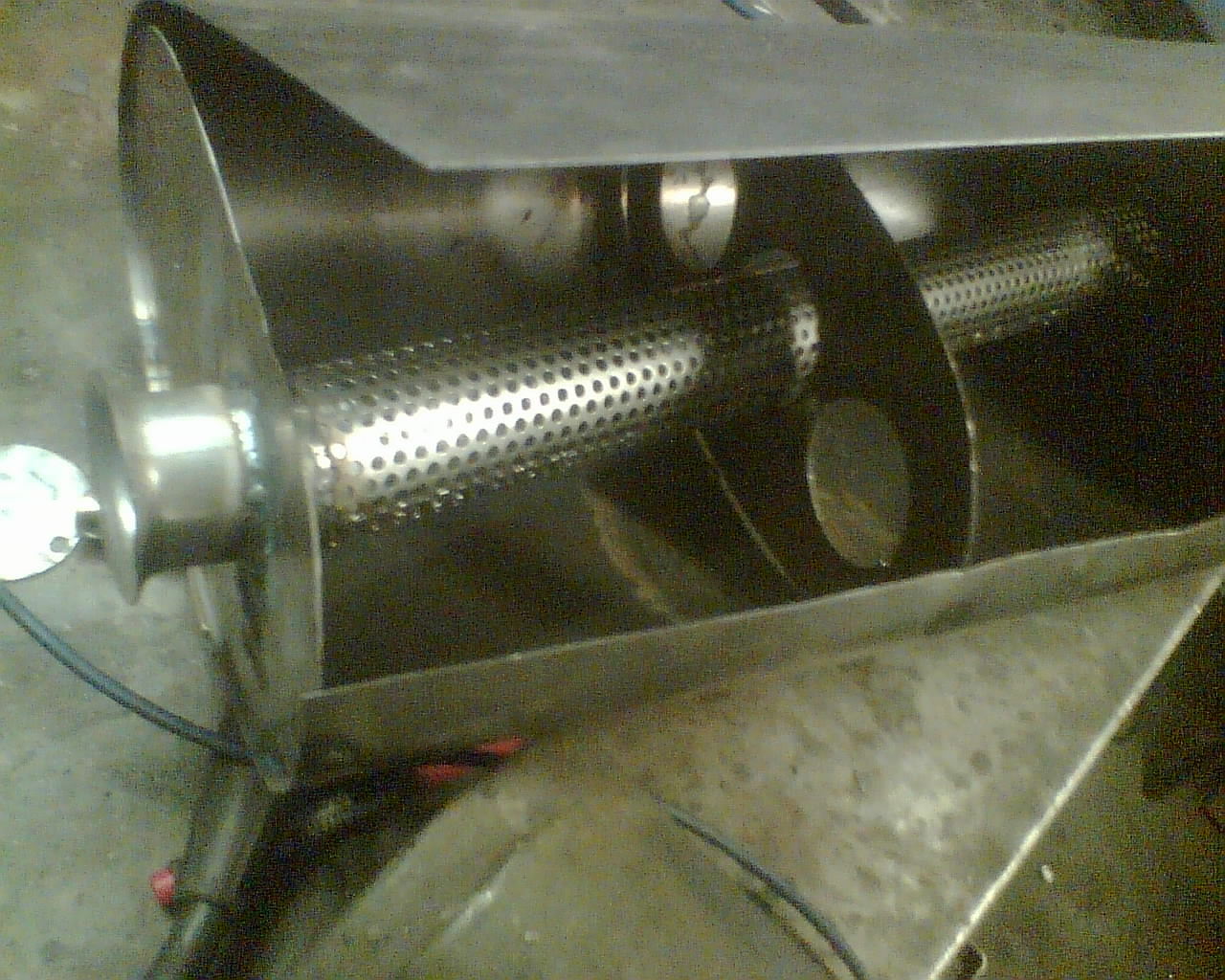

tak proběhla výroba výfuku-doufám že se z něj polinou krásné tóny V8 :D

#45 Příspěvek od krestak » 20 pro 2009 21:16
Šikovnej :ty jeden...:

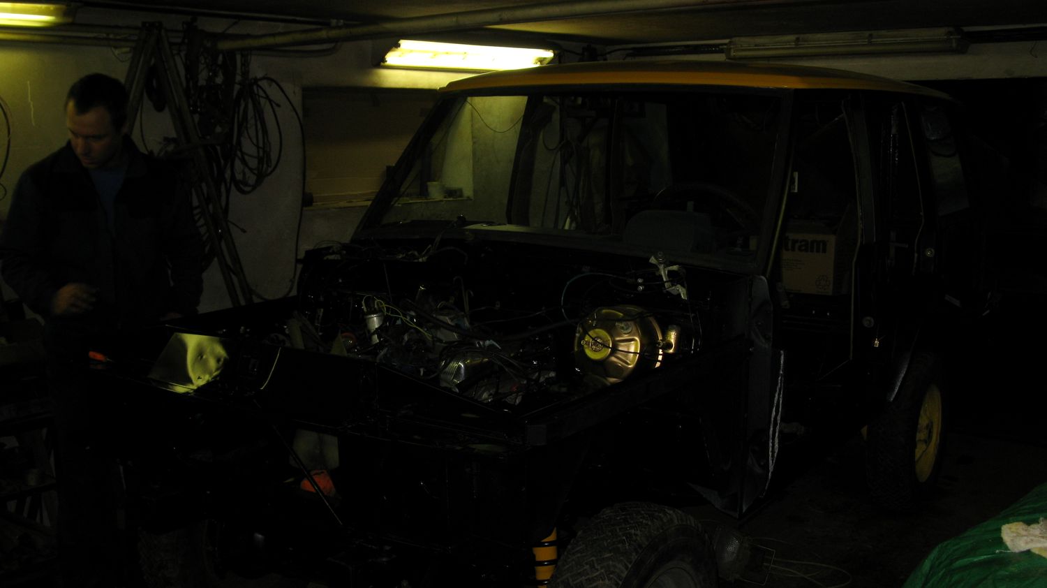

když jsou ty vánoce,tak jsem si musel udělat radost -kastle je na svém místě :D

#48 Příspěvek od eliott » 24 pro 2009 21:54
Co to bude za barvu, velbloudí?

#49 Příspěvek od krestak » 24 pro 2009 22:07
pěknej dáreček :D

#50 Příspěvek od PavelU » 24 pro 2009 22:12
Že by RRC Camelka, to by mu slušelo, pěkná práce... :wink:

#51 Příspěvek od tomáš štěpnička » 24 pro 2009 22:13
jojo přesně tak ...velbloudí :D

#52 Příspěvek od Sláma Karel » 25 pro 2009 11:18
Tak to bude krasavec. Dáš mu taky nějaké velbloudí doplňky? K

#53 Příspěvek od forest » 25 pro 2009 13:34
tomáš štěpnička píše:tak proběhla výroba výfuku-doufám že se z něj polinou krásné tóny V8 :D
jak dopadl zvuk toho výfuku. mám 3,9 v D1 a přemýšlím že bych tam taky něco dal.

#54 Příspěvek od tomáš štěpnička » 25 pro 2009 21:59
nu nějaké doplňky asi proběhnou,ale myslím že vesměs vše bude vlastnoruční výroba :D
zvuk ještě nevím -je tam ještě dost věcí než ho natočím,ale snad to bude ok :wink:

#57 Příspěvek od Luboš M. » 29 pro 2009 14:45
tomáš štěpnička píše:nu nějaké doplňky asi proběhnou,ale myslím že vesměs vše bude vlastnoruční výroba :D
Máš to moc pěkný, jaký je matroš na výfuky? Nerez by byl zuperrrr :D

#58 Příspěvek od tomáš štěpnička » 29 pro 2009 23:33
na nerez jsem původně myslel,ale nakonec po dlouhé rozvare jsem usoudil že klasika musí stačit-tak snad něco vydrží
