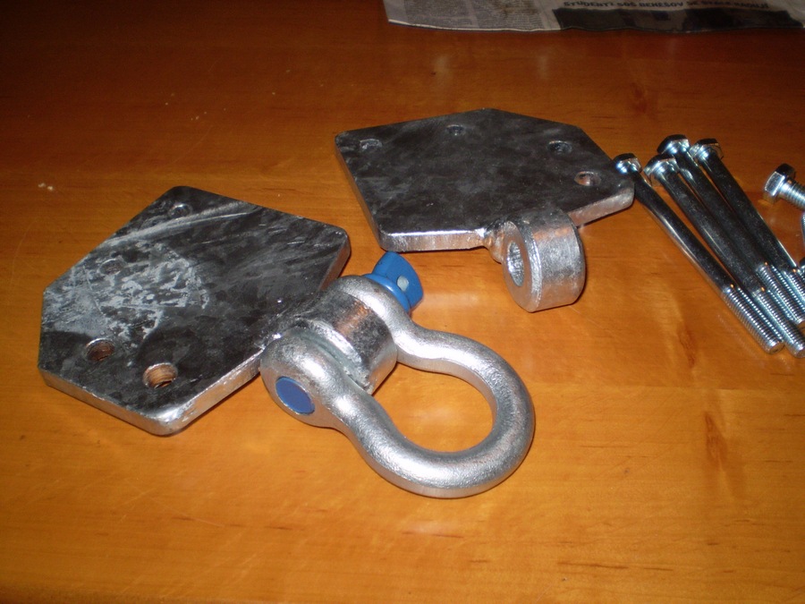

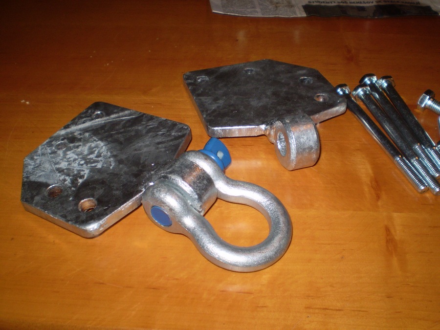

Mám taky tu obyčejnou bílou. Naposled sem s ní tahal kolegu co má Aro. Nevim kolik Aro váží, ale přetrhli sme dva řetězy než sem si vzpoměl, že jí mám. Problém byl, že sme byli mezi stromama a nebylo moc místa, tak jsem jí přeložil a uvázal napůl, smířenej, že se asi přerve. Ale i ta zmenšená kinetická pomoc zabrala a kurta vydržela. Jenom sem při té příležitosti zjistil, že ve předu nemám lano kde chytit. Tak sem hu uvázal za nájezďák, kterej se sice po ráně do pařezu trochu srovnal do původního stavu, ale moc se mi to nelíbilo, přece jen je to nějakej dural nebo co. Tak sem si udělal platle pod A-bar na origo nárazník a radši to trošku předimenzoval, materiál 10mm ocel a pořádný oko :-D
